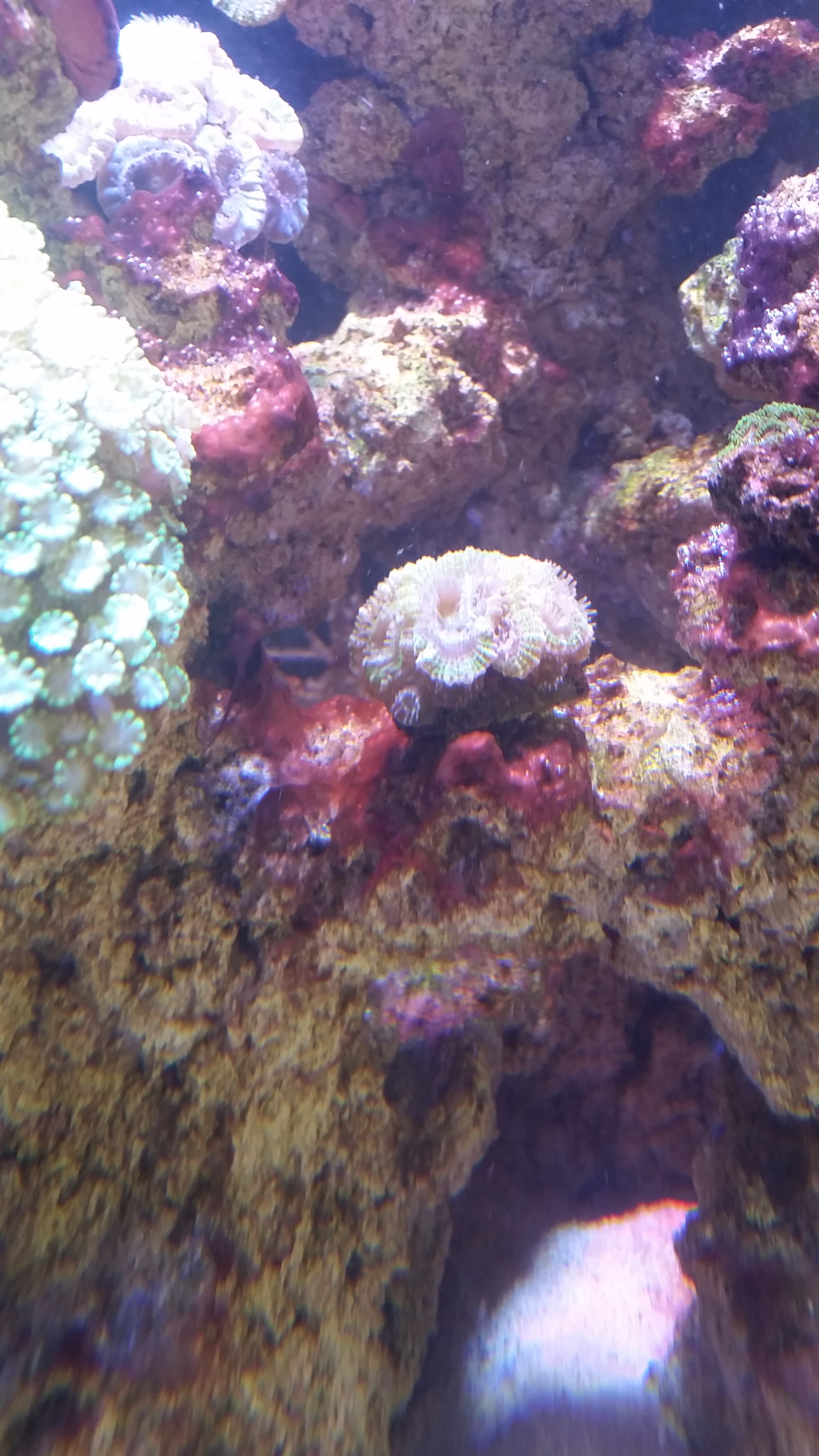

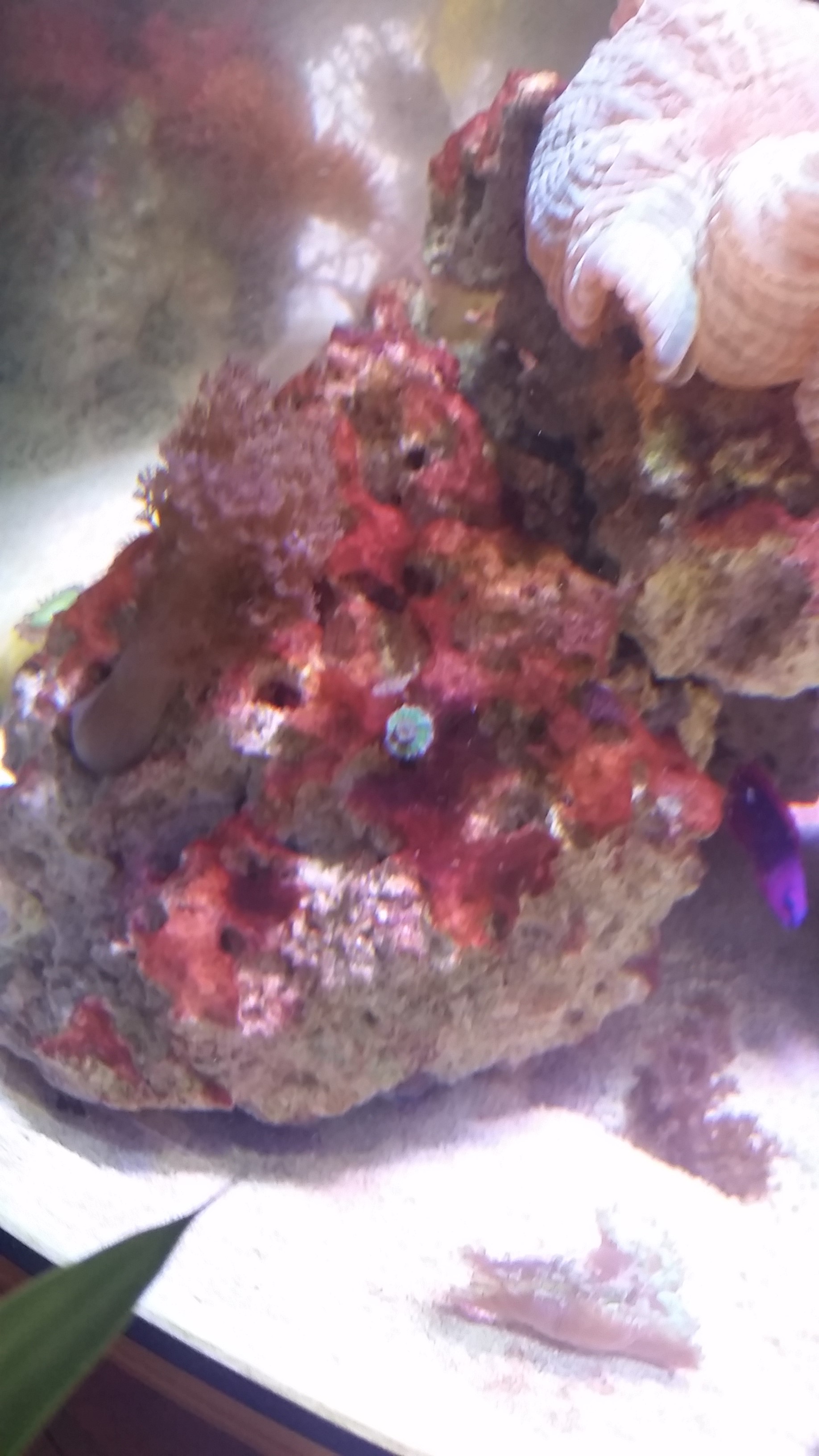

Mein Becken läuft seit dem 22.6.2015 es wurde neu gestartet und ich habe direkt Sangokai verwendet . Aber jetzt bekomme ich denke ich Cyanos auf den Steinen . Es ist ein roter Teppich mit Luftbläschen unter sich . Die Werte sind alle Top. Beleuchtung ist neu es ist eine Cidly Phantom V2 Led Lampe . Sonnenaufgang 10 bis 14 Uhr dann bis 20 Uhr vollast mit 70 % weiss und 100 % blau. Dann Untergang bis 23 Uhr. Hat wer mal nen Tip ? Meine Vermutung ist das die Dauer der Beleuchtung zu lange ist .

du beleuchtest 13 Stunden insgesamt, das ist meiner Meinung nach schon zu viel. Der Blauanteil gegenüber weiß ist auch zu hoch. Hier wäre das Spektrum vorallem interessant zu wissen. Und bei einem noch recht frischen Becken wie deinem einen Farbanteil schon mit 100 % Leistung zu fahren, ist entweder schon viel zu hoch oder die Lampe taugt nichts - einfach mal frei weg gesagt. Schau dir mal die Sangokai Empfehlungen A-Z an unter dem Punkt Beleuchtung und Dinoflagellaten. Alles andere ist auch äußerst empfehlenswert zu lesen.

O.k werde mal lesen . Ich wollte hier ein Bild einstellen geht aber nicht per Handy . Das Bild ist zu gross. Ich bin 35 Jahre alt und mache Meerwasder seit 7 Jahren. Habe zwischendurch eine Pause gemacht und jetzt im Juni wieder neu gestartet und das mit Sangokai. In meinem Becken sind jetzt an Besatz eine Tubastrea , eine Euphiliya, 3 Acantasthreas, eine Dunca , eine Milka , eine Alveopora , eine Chalice , eine Kupferanemone , 2 Funghia und eine Welso . An Fischen 3 Fahnenbarsche , 2 Percula Onyx , 2 Fridmanies, 1 Blenny , 1 Hawai Doc und ein Lippfisch . Das Becken ist ein Trigon 350

Hi,Die Werte sind alle Top.
das heißt konkret genau was? Es gibt keine "top" Werte, nur absolute Zahlen/Messwerte!
Neben den Beleuchtungseinstellungen, die Dir von Nick bereits genannt wurden, spielt der Nährstoffgehalt ebenfalls eine sehr wichtige Rolle. Nicht nachweisbar Phosphat oder Nitrat sind nicht "top", sondern schlichtweg nicht nachweisbar und damit auch analytisch nicht zu bewerten. Symptome wie Cyanobakterien können aber ein Hinweis darauf sein, dass Deine Filtertechnik zu effektiv arbeitet und Dein Becken am Rande eines Nährstoffmangels steht. Daher sind wie gesagt die Wasserwerte in Zahlen sehr wichtig zu wissen.

KH 8
MG 1200
CA 415
Phosphat 0.075
Nitrat 4
Ich habe die Beleuchtung bissel optimiert die Brenndauer auf 12 Std. reduziert und das blaue Nachtlicht ausgeschaltet und weniger Blauanteil .
