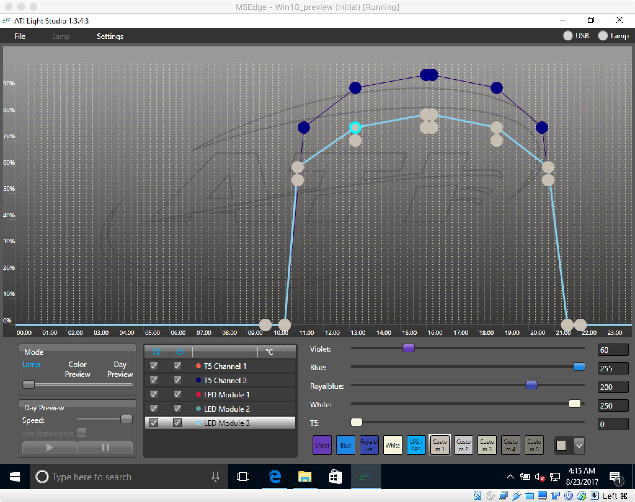

@hypocampo: Also Lichteinstellungen sind wie lauft Empfehlungen (siehe angehängten Screenshot). Ich habe sogar extra vor ein paar Monaten wegen den Algen die Lampe getauscht und mir eine neue ATI Hybrid 2017 geholt. Halt leider nichts gebracht bezüglich den Algen

Ist die Violett Einstellung auch nach Angaben? 60% empfinde ich hoch...

Die Violett Einstellung ist nach Sangokai Angabe. Das sind übrigens keine 60%, sondern 60 als Wert. Der Maximalwert ist 255. Somit sind das nur 23,5% wenn man es genau nimmt
