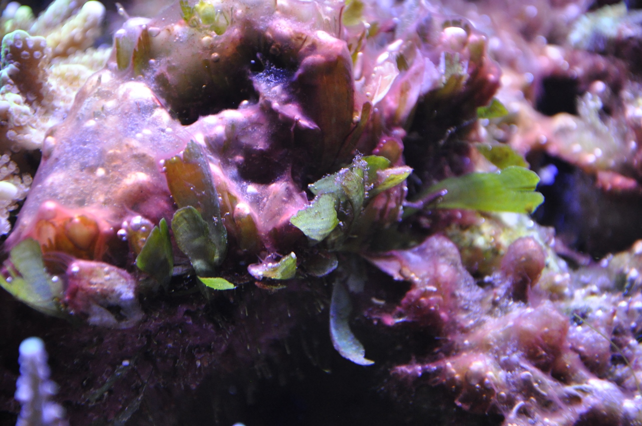

Beim heutigen Studieren des Beckens habe ich festgestellt, dass sich die roten Büschelalgen sehr stark vermehren. Was mir gar nicht gefällt ist, dass sie nun den Stamm meiner Hammerkoralle auf welchem neue Polypen beginnen zu wachsen, komplett in Beschlag nehmen. Zudem wachsen sie auch auf den Ablegersteinen der Korallen stark, so dass sie bereits bis an den Fuss des Gewebes vorgedrungen sind. Vom Riffgestein mü¨ssen wir gar nicht sprechen. :( Ich hatte mich schon gefreut, dass sich die Cyanos stark auf dem Rückzug befanden und jetzt kommen dafür die roten Büschelalgen wie der Teufel. Mein Aquarium will einfach nicht ohne Algen sein. Hier habe ich bereits ein paar Bilder und die aktuellen Wasserwerte gepostet. Ich kann mir nicht erklären was der Grund für das starke Wachstum sein soll.

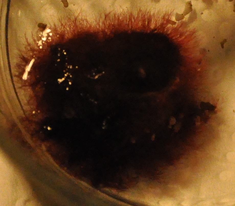

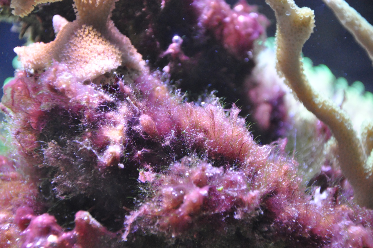

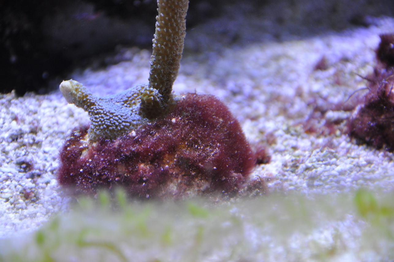

Ich habe versucht hier noch ein paar Fotos meiner Algen zu machen, in der Hoffnung diese ein wenig besser charakterisieren zu können.

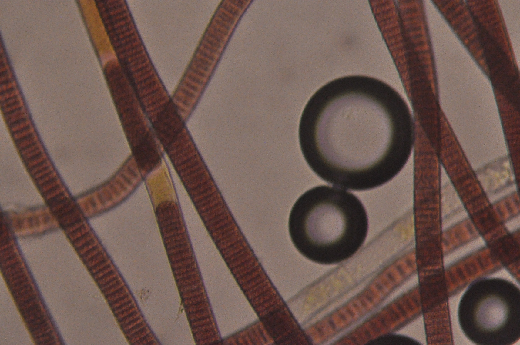

Wie Jörg natürlich richtig vermutete, handelt es sich bei meinen "roten Büschelalgen" wie auf dem Bild gut zu erkennen, primär um Cyanos. Gehe ich hier richtig der Annahme, dass es sich um die Oscillatoria handelt? Wäre es hilfreich noch von anderer Stelle im Becken Proben unter Mikroskop anzuschauen um eventuell noch andere Algen aufzuspüren? Ich haben nun gestern begonnen das nutri complete mit 2mL/100L zu dosieren. Wie lange muss ich in etwa rechnen um festzustellen ob dies etwas bewirkt?
Beste Grüsse
Beste Grüsse
Beiträge: 4139
Re: Rote Büschelalgen
Hallo Patrick,
da kann man keine Zeitangabe machen. Oscillatoria ist eine Süßwasser-Gattung, die kommt im Meer nicht vor. Ich kann Dir die Gattung nicht genau bestimmen, es gibt einige thallöse Gattungen, recht häufig kommen Arten vor, die eine gallertige transparente Büschelbasis haben und nur im Spitzenbereich rötlich gefärbt sind, aber der Name fällt mir gerade nicht ein. Ob die hier dazu gehört, weiß ich nicht, aber diese thallus bildenden Cyanos sind immer auch Indikator für Nährstoffmangel.
