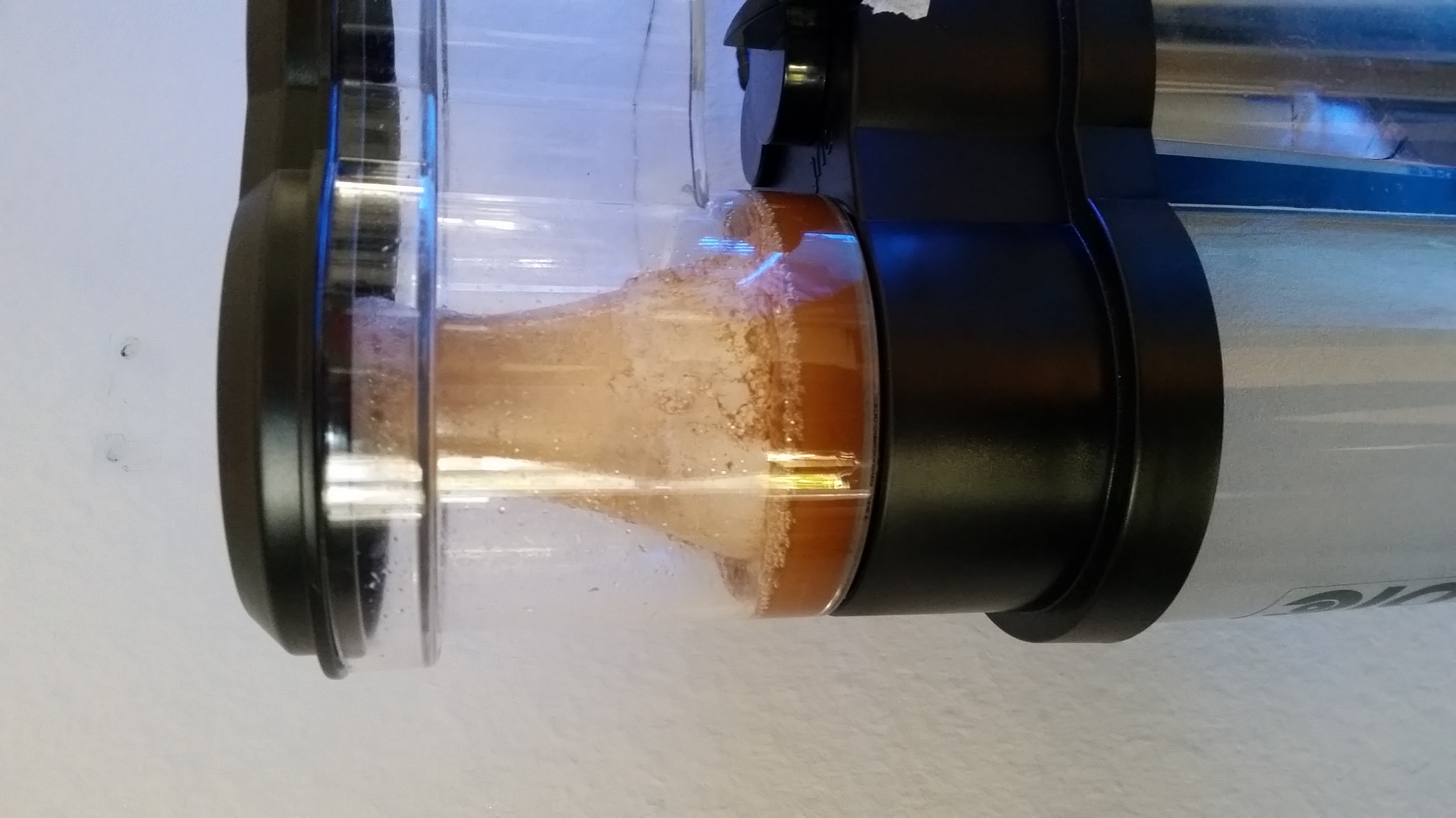

Abschäumer arbeitet heut und was oben im Trichter ist. Ist mal richtig orange. Wenn das Licht aus ist finde sieht das Wasser gelblich aus.

Aktivkohle einsetzen (siehe kinko carb) und den Abschäumer jetzt mal arbeiten lassen. Belüften musst Du nicht extra, Dein Abschäumer läuft ja!

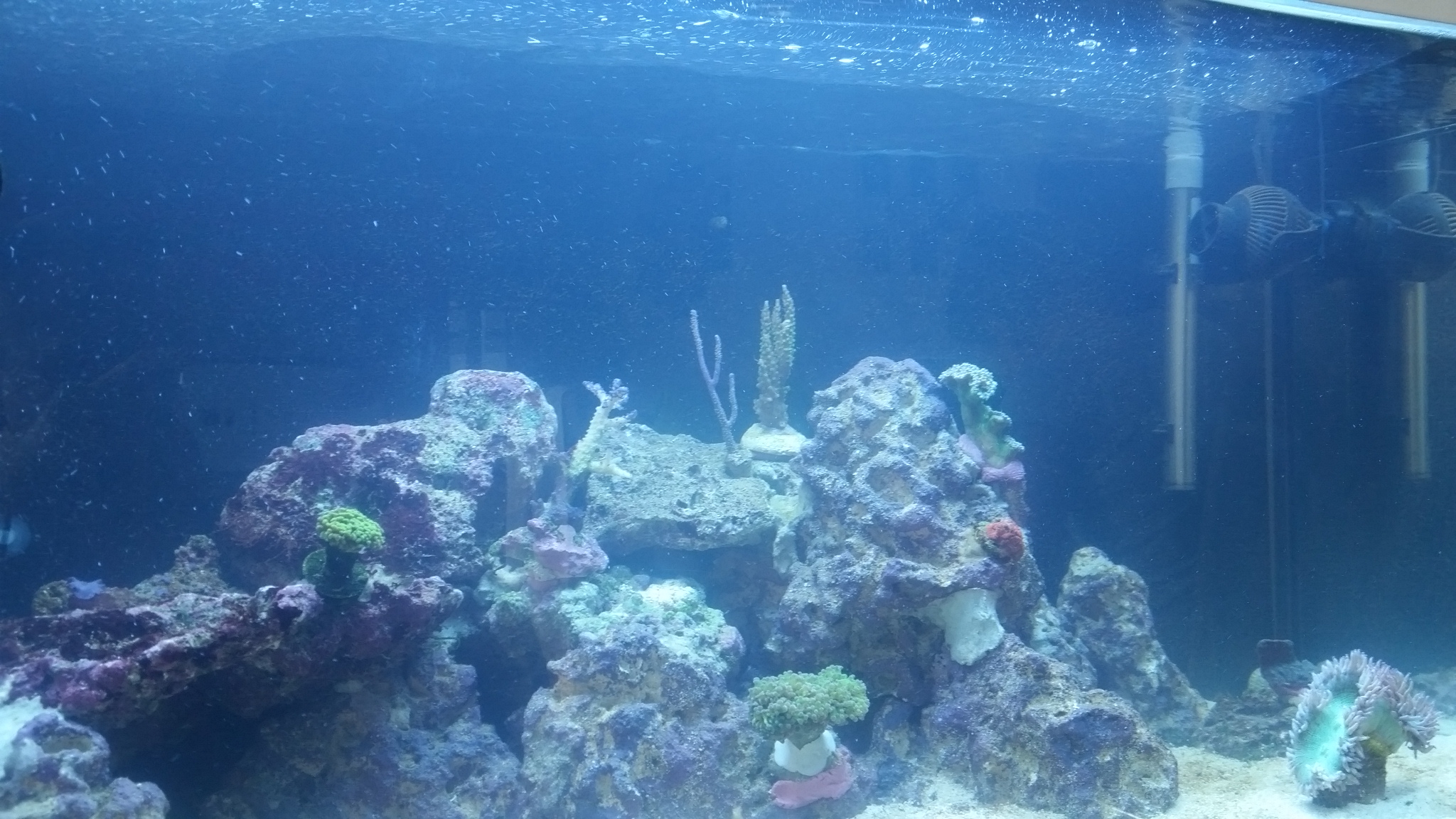

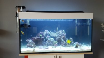

Wie stehen denn Deine Korallen? Ist das Wasser jetzt immer noch trüb oder nicht? Bitte stell nochmal ein aktuelles Gesamtbild rein.
Kohle gibt es verschiedene Möglichkeiten, Außenfilter rate ich nicht zu, ist auch zu umständlich in der Bedienung. Kannst auch einen Beutel reinhängen.

Das trübe ist auf jedenfall besser als gestern , ein bißchen ist noch da.

Re: Kieselalgen im Sand.
Hey Frank,
die Ableger sehen für mich aber auch nicht wirklich fit aus. Soweit ich es erkennen kann sind es frisch geklebte Ableger ohne Basalscheibe
Am besten nur Ableger mit Basalscheibe kaufen

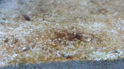

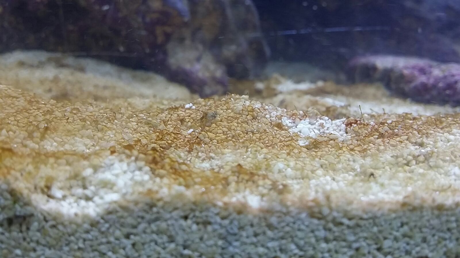

Ich verzweifele bald , seid dem das licht heut mittag an ist wird der Boden von Stunde zu Stunde immer mehr braunrot. Ist es das anfangs stadium von cyano algen?
Wasser ist soweit wieder klar, Abschäumer läuft super zur Zeit. Wasser Werte wie vor 2 Tagen.
Das kinko carb ist bestellt kommt mit gut Glück am Montag.
Was kann ich machen oder sollte ich machen?
Mfg
Frank
- Beiträge: 4139
Hi Frank,
nur die Ruhe! Das musst Du unter einem Mikroskop schauen, was es genau ist, so kann man da nur raten. Das können Kieselalgen sein, Goldalgen oder Dinoflagellaten. Nach Cyanos schaut es nicht aus, aber die können sich auch darunter gesellen. Zunächst mal ist es aber nur ein optisches Problem und das sich anfangs Mikroalgen bilden, ist nicht schlimm und das gehört dazu. Das können ausgestoßene Zooxanthellen sein (Dinoflagellaten), oder eben auch Kieselalgen.
Aber bitte überstürze jetzt nichts, erstmal ist daran nichts schlimmes erkennbar.
Wer hat Dir denn gesagt, die Koralle sei nicht mehr zu retten? Unabhängig davon, mir geht es nur darum, wenn Du in verschiedenen Foren oder Gruppe schreibst und überall was anderes an Infos bekommst, ist das nicht gerade förderlich. Du bekommst hier eine gute Betreuung und solltest Dich auch letztlich nicht von zu vielen Meinungen verwirren lassen.
Wenn Du Fotos postest, bitte immer zusammen mit einer Gesamtaufnahme. Detailfotos von Belägen bringt nichts, das erkennt man auch auf Gesamtaufnahmen!
Wichtiger ist es, zu sehen, wie es den Korallen geht. Darauf kommt es an. Was das für Beläge sind und wann diese verschwinden, ist eine andere Sache. Aber Deinen Korallen muss es gut gehen und jede gesunde Koralle wird mir Mikroalgen jeglicher Art kaum Probleme haben!
