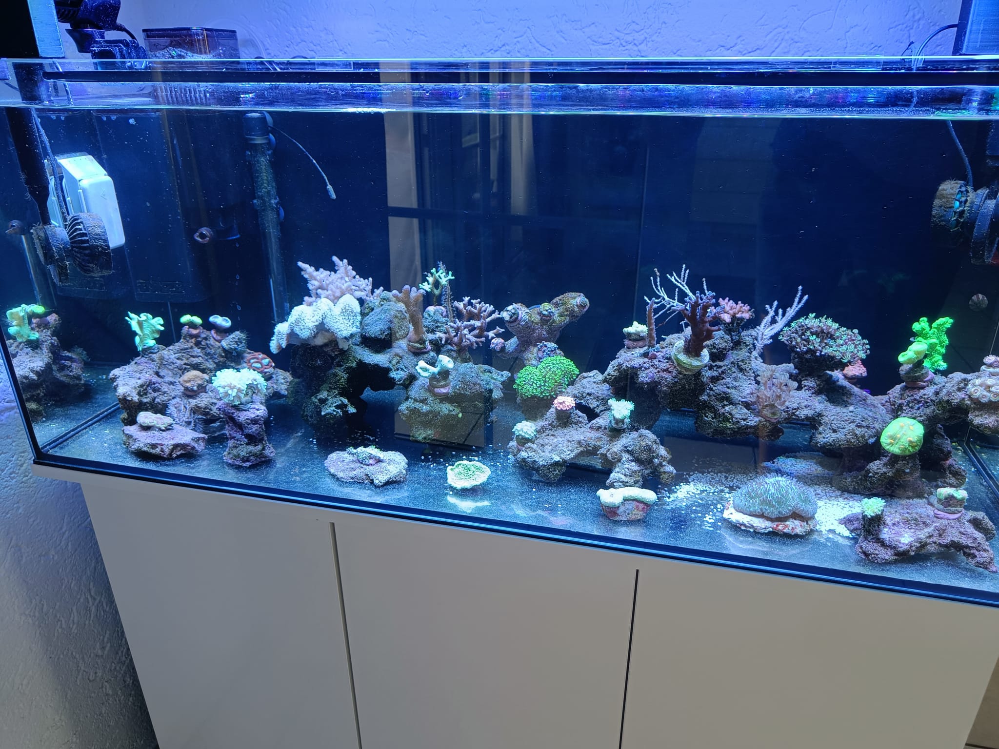

Moin,
Ich würde, zumindest bei den aktuellen Problemen, das Becken von direkter Sonneneinstrahlung schützen - ist halt ein nicht kontrollierbarer Faktor und wir reden gerade über die Folgen von Strahlungsstress …
Wenn die ICP zeigt, dass das Osmosewasser jetzt okay ist, würde ich wöchentlich 10% WW machen und dabei ruhig die Dinos absaugen. Ansonsten nur Nährstoffe und Kalkhaushalt genau nach Jörgs Vorgaben dosieren und stabilisieren und ansonsten die Füße still halten.
Da ich ziemlich sicher bin, dass deine Dinos abgestoßene Zooxanthellen sind, brauchen die Korallen jetzt Zeit, um sich auf die neue Beleuchtung einzustellen.
Der Eheim-Skimmer hat doch einen Filterschwamm oder?
Den würde ich entfernen oder alle drei Tage gründlich reinigen.
Ach ja, Nitrat 13 mg/l ist für so ein Mischbecken erstmal völlig okay.
Beste Grüße
Rainer

Das Becken ist vor Einstrahlung geschützt... lediglich fürs Foto nicht optimal gewesen.
Den kleinen Schwamm wasche ich nach zwei bis drei Tagen aus, von Anfang an schon.
Ich dosiere seit Anfang an genau nach Vorgabe per Hand. Lediglich bei Jod war ich zu eifrig.
Jetzt heißt es erstmal Geduld haben, stimmt.

Das wird sich mit der Zeit regeln. Wenn Du die neue ICP Ergebnisse bekommst, gerne hier posten. Aber es sind auch einige Korallen auf dem Foto, die ganz normal und gut stehen. Etwas absaugen würde ich auch, aber sonst warte erste einmal ab, wie es sich jetzt die nächsten Tage weiter entwickelt.

Ja das mache ich dann. Denke morgen habe ich die.
Einige Korallen stehen wirklich super,sogar die Zoas die Anfangs nicht wollten stehen mittlerweile recht gut.
Die Gorgonie macht mir etwas sorgen. So gut es geht sauge ich zweimal die Woche ab.
