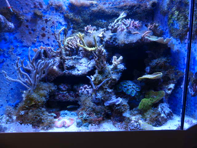

Gerne dann auch mit einer neuen Gesamtaufnahme vom Becken, damit man die Veränderungen auch festhalten und sehen kann.

Eine Farbzunahme konnte ich noch nicht feststellen aufgrund der Jodzugabe.
Der neue Abschäumer kommt hoffentlich morgen sonst spätestens Montag meiner bildet auch keinen wirklichen Schaum mehr und bläst Luftblasen ohne ende ins Becken.
Habe das mit der Filterwatte soweit im griff, aber momentan ist er nur mehr für den Gasaustausch gut. Das Licht ist nicht so Blau wie auf dem Bild musste ein wenig unterbelichten sonst währe es zu hell.
