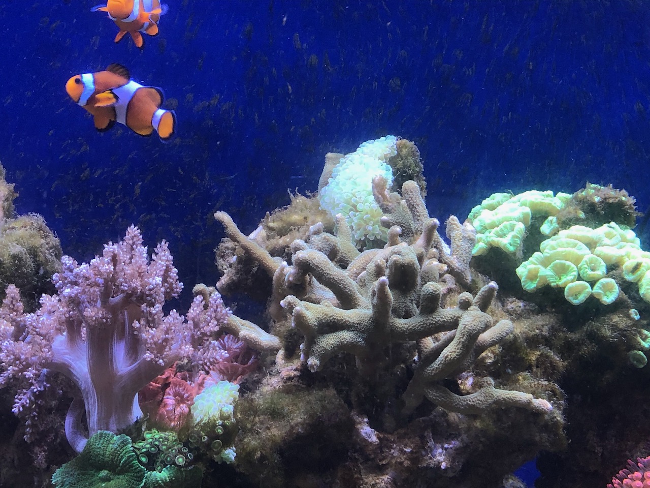

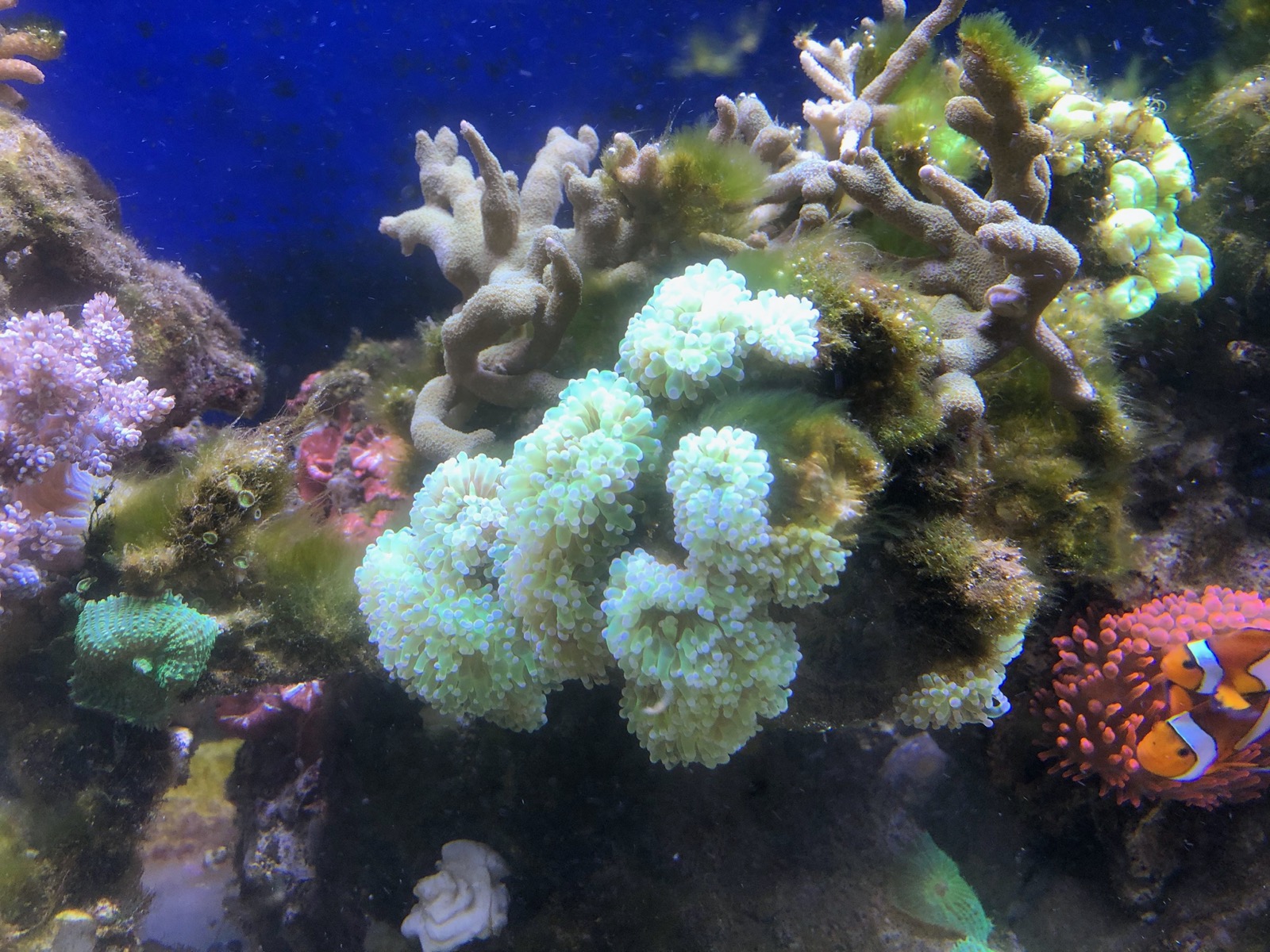

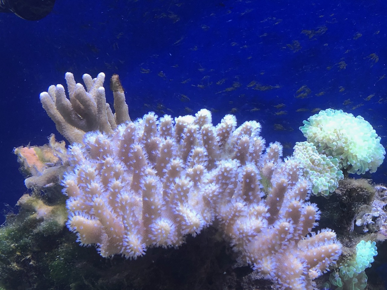

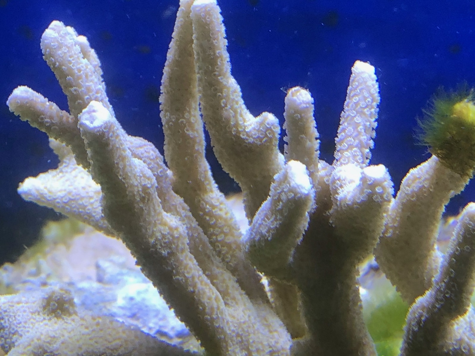

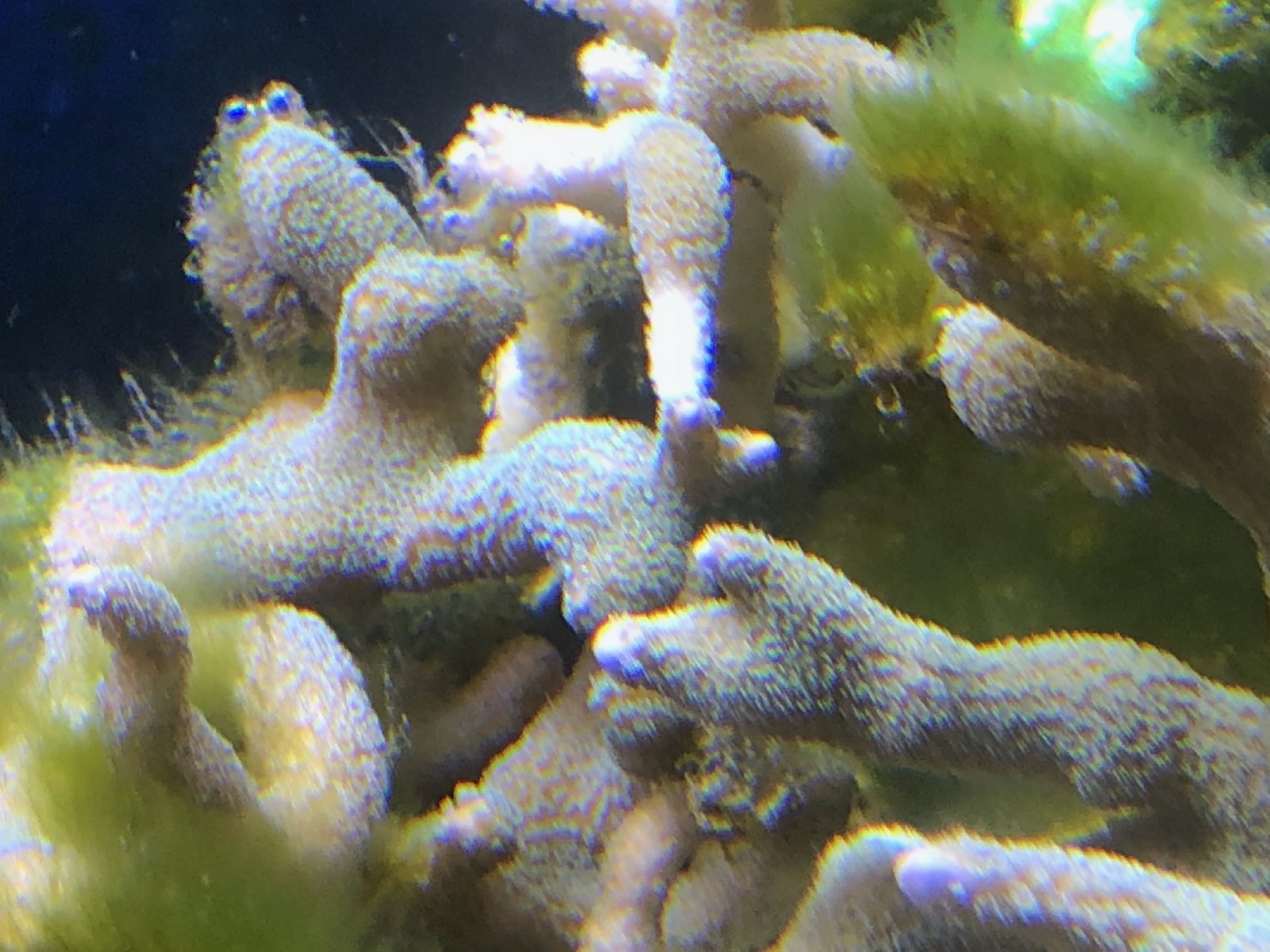

Anbei noch ein paar Fotos von heute - Polypenbild scheint wieder schöner zu werden
Beiträge: 4147
Re: Algenprobleme auf LPS & Korallen - Neustart
die Korallen sind ja total geblichen, da würde ich die Lampe auf jeden Fall runter regeln und max. nur 11 h beleuchten, keine Blauphase am Abend. Ich würde mind. auf 70% in der Tagesmaximalleistung runter gehen und dann kannst Du Dir aus den SEA-Z im Kapitel Beleuchtungsdauer das Profil raussuchen, das eher moderat über den Tag beleuchtet, d.h. die Parabel, die nicht so steil gestellt ist (die sind nach Farben benannt, weiß aber gerade nicht aus dem Kopf, welche Farbe das ist im Diagramm, aber das findest Du sicherlich ;-) ).
Die Algen müssten von alleine verschwinden, außer abzupfen bringt Dir nicht wirklich etwas. Mit einer Zahnbürste schädigst Du ggf. eher noch gesundes Gewebe. Wenn die Korallen heute schon besser stehen, würde ich einfach abwarten.

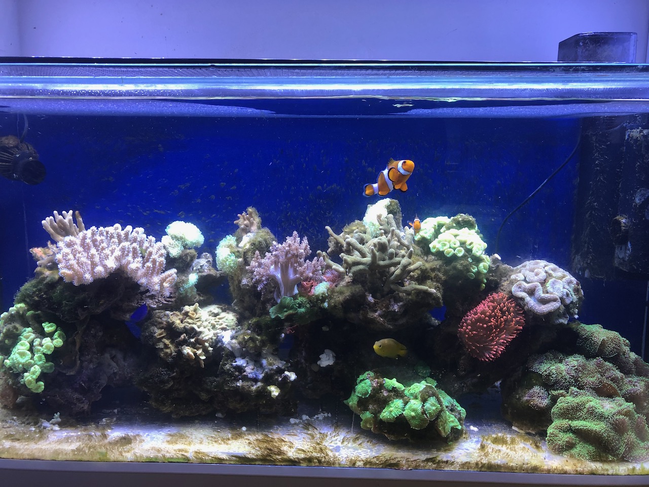

Hier noch der aktuelle Stand der Dinge, Korallen natürlich nun viel dunkler, aber dafür gesünder vermutlich.
