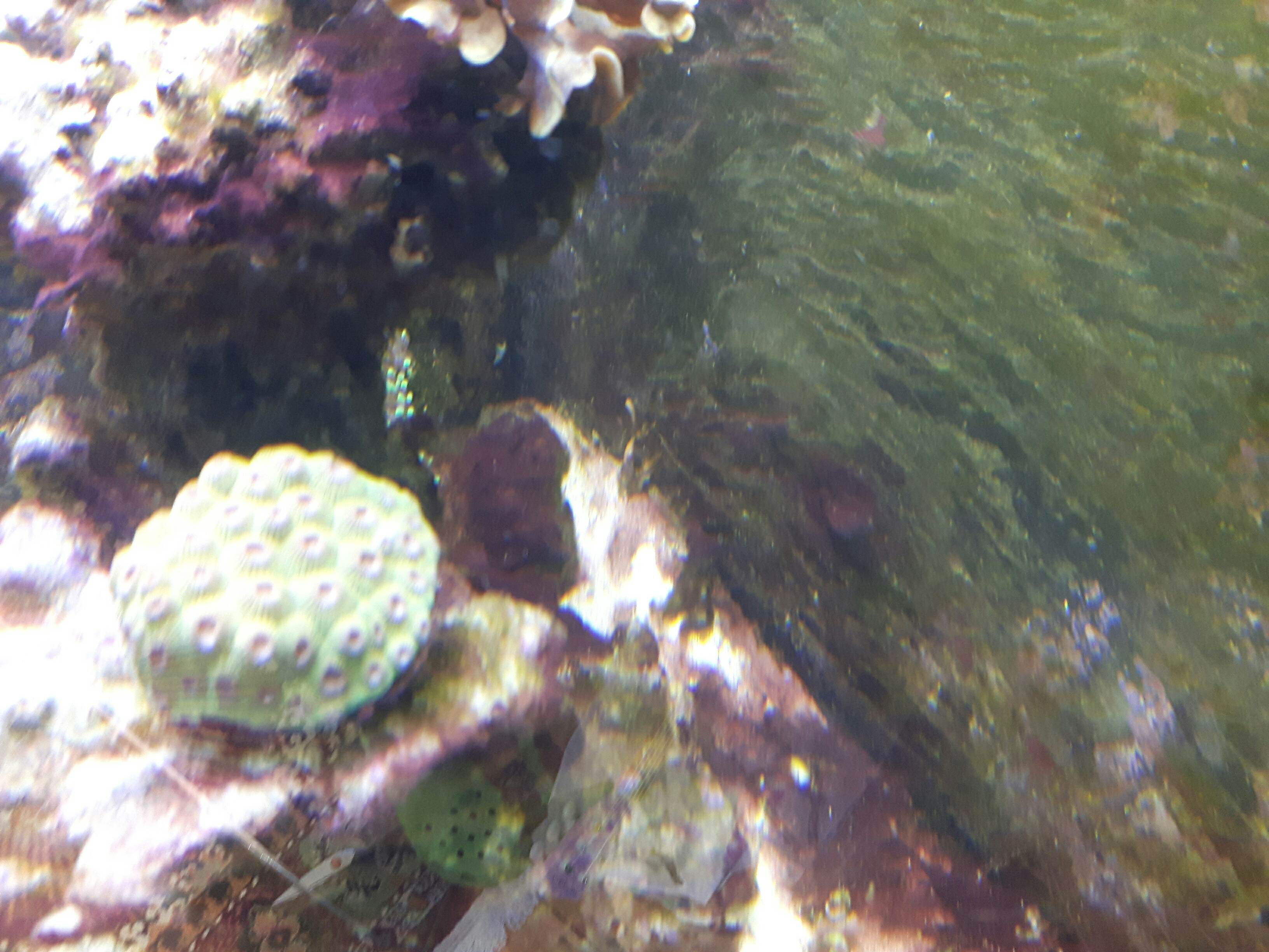

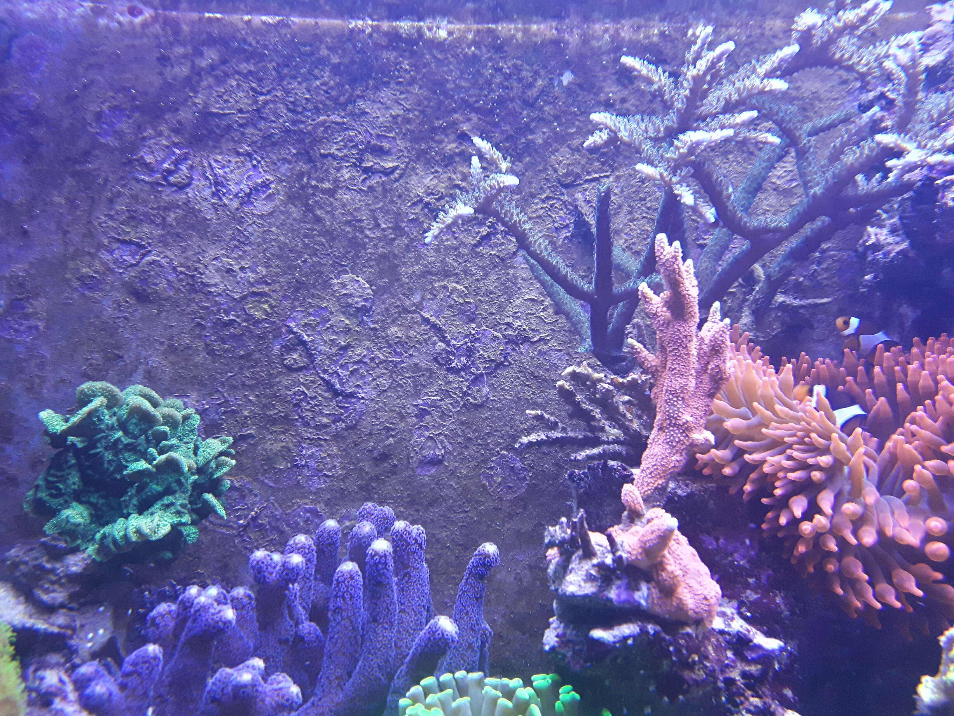

Hallo Christian
Ich möchte dir kurz berichten, wie ich die Probleme los wurde.
Bei mir begannen die Probleme mit Cyanos und Fadenalgen, als ich im letzten Sommer für drei Wochen im Urlaub war. Das Becken wurde zwar grundsätzlich betreut, allerdings war das Becken nach meiner Rückkehr in einem Zustand jenseits von...
Bilder hänge ich an.

In diesem Frühjahr wurde ich die Probleme los
1. Licht läuft mit Einstellung von GHL "GreatBarrierReef"
2. Alle Sangokaiprodukte für 4 Wochen ausgesetzt.
3. Balling light von FM zeitgleich ausgesetzt.
Dann
4. Sangokai Start Dosierplan angefangen und für 8 Wochen durchgezogen.
5. SangoBalance für KH und CA angefangen.
In der zweiten Woche der Kur habe ich angefangen Algen und Cyanos mit einem dünnen Schlauch 4/6 abzusaugen. Das Wasser mit den Resten immer entsorgt. Die Algen haben sich zusehends verändert und lösten sich nach und nach nur durch das absaugen von Steinen und Glas. Nach 4 bis 5x absaugen waren die dann weitestgehend weg.
Seit April ist das Becken sauber.

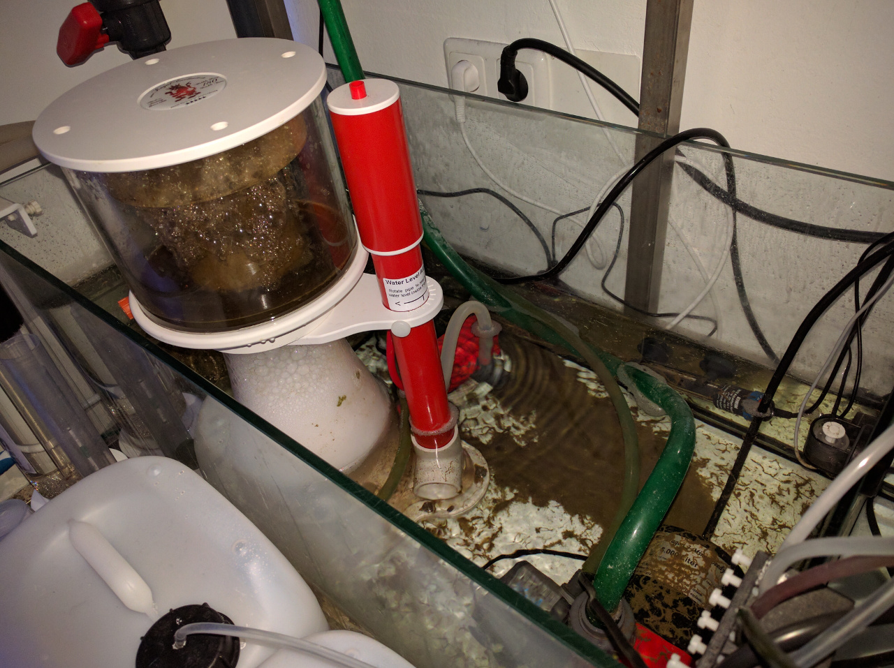

Sicher ein Versuch wert, das Trockenfutter mal ausszusetzen. Ich nehme an das FF wird gut ausgewaschen?
Die Strömung stellt sicher, dass alles Wasser sich irgenwann (hoffentlich eben früher als später) in den Technikbereich begiebt.. und dort vom AS erfasst wird. Hast Du ein Bild wie das TB zur Zeit aussieht? Du hast auch einen Medienfilter hinter der Osmose?

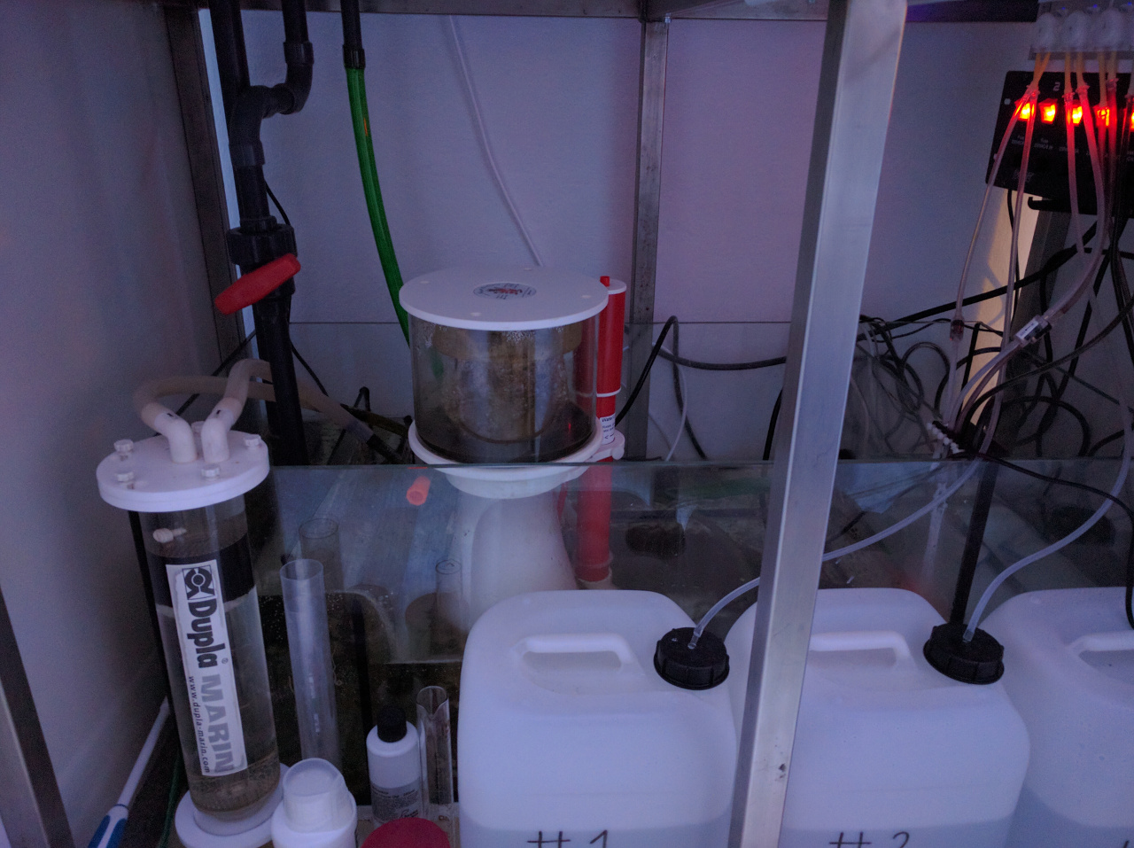

Ich habe gestern Abend meinen Futterautomaten deaktiviert und die Rückförderpumpenleistung erhöht und lass das jetzt mal zwei Wochen so. Hoffentlich bessert es sich denn ich weiß nicht mehr weiter. Das Frostfutter wird natürlich täglich gut ausgewaschen.
Anbei noch ein paar Fotos von meinem Technikbecken. Mischbettharz hinter Osmose ist angeschlossen. Zusätzlich lasse ich auch immer das Osmosewasser im Labor mit analysieren. Ist eigentlich immer sauber.
