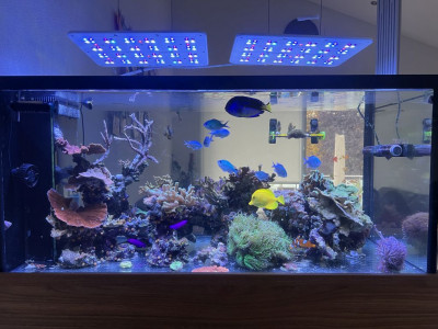

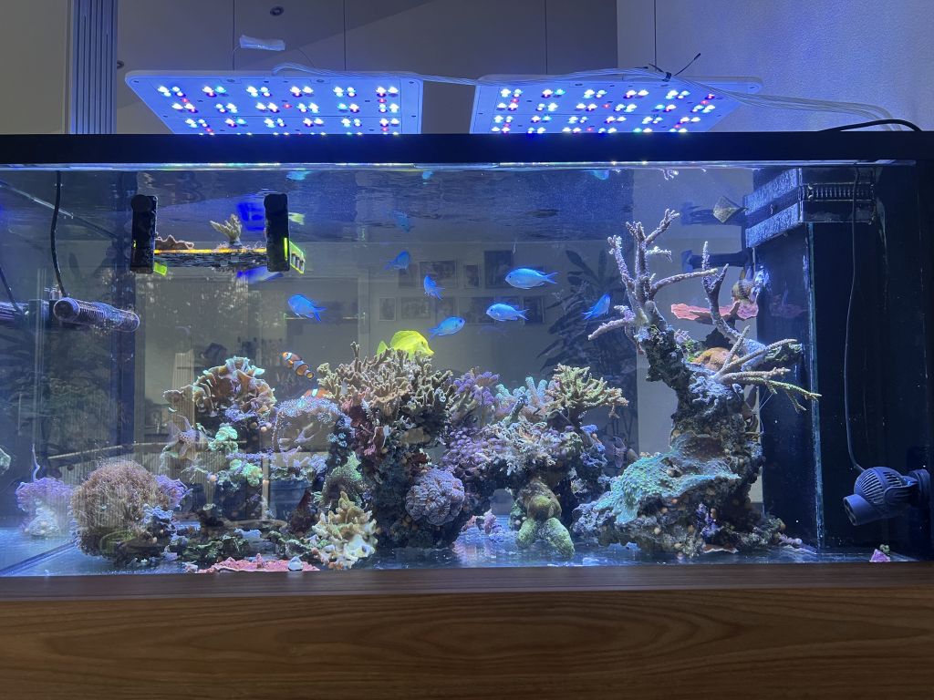

so kurzer zwischenstand,
ich habe seit Dienstag täglich Wasserwechsel 30l gemacht, dass ich am Samstagmorgen mit einem Wasserwerte stand von:
Nitrat 50, Nitrit 0,2, Phosphat 0,5 gestartet habe. Gemessen mit Salifert
dann habe ich einen Wasserwechsel von ca.300L durchgeführt die zwei großen Acros entnommen und zwei drei Fragmente gemacht vom Rest mit schweren Herzen verabschiedet.
Ebenfalls habe ich Steine die nicht besiedelt waren mit Korallen entfernt und alles andere etwas auseinandergezogen.
was man jetzt noch auf den Bildern seht sind zwei drei einzelne Riffsäulen und eine aus Steine zusammengeklebter Block mit verschiedenen Korallen drauf die ich nicht so einfach teilen kann.
im Oberen Bereich hat es durch die Entfernung der Acros deutlich Platz gegeben
wann soll ich jetzt eine ICP einschicken?
Beiträge: 4143
Re: Algen auf Koralle
Hi Flo,
Danke für das update und die neuen Fotos. Ich würde vielleicht noch schauen ob man nicht sehr große Korallen wie die Montiplatten z.B. oder auch die lang ausgewachsenen Staghorn Acros kleiner zu machen. Du bekommst dadurch ein viel besser beströmbares Becken und vor allem können die Korallen dann wenn sie kleiner sind viel besser für Dein eigenes Becken Wuchsformen entwickeln, die auch harmonisch passen. Das ist immer ein Problem, wenn man mit sehr großen Korallen, die in einem anderen Becken gewachsen sind, neu in einem anderen Becken platziert, dann wirkt das immer sehr unnatürlich. Und wie gesagt, insbesondere in Richtung Strömung macht es Sinn, zu große Kolonien deutlich zu verkleinern.
Eine ICP kannst Du gerne nochmal in 1-2 Wochen machen, es macht denke ich immer Sinn, das Wasser öfters zu testen und zu bewerten, wenn sehr gravierende Probleme mit dem Wasser bestanden haben. Das kannst Du gerne so entscheiden, wie Du selbst auch neue Werte haben möchtest.
Du hast auf einem Foto rechts am Schacht eine Tunze Strömungspumpe, die macht so wie Du sie platziert und ausgerichtet hast wenig Sinn. Ich würde die auf mittlere Höhe setzen damit Du schön der Länge nach das Riff beströmen kannst. So zeigt Dir auf den Boden und sitzt viel zu tief und Du kannst diese Pumpe gar nicht zu kompletten Beckenbetrömung benutzen. Es gilt immer, möglichst viel Wasser zu bewegen und da macht es mehr Sinn, die Pumpe auf Beckenmitte oder sogar oberes Beckendrittel zu platzieren damit sie schön viel Wasser der Länge nach bewegen kann.

Die Tunze, hab ich die letzten Tage so positioniert um Sedimente die sich im Riff abgesetzt haben hinaus zu bekommen. Hier würd ich eher dazu übergehen eine weiter Pumpe oben zu platzieren. Um die Strömung aufrecht zuhalte.
Beiträge: 4143
Die andere Pumpe auf der anderen Seite ist auch leicht Richtung Scheibe gerichtet, versuche das immer zu vermeiden, damit verpufft immer auch die Wasserbewegung. Schau, dass Du möglichst viel Wasser bewegst. Ich weiß jetzt nicht genau, was das für Pumpen sind und welche Leistung die haben. Aber ich würde jede Pumpe dazu nutzen, Wasser zu bewegen, ich halte es für sehr ineffizient und auch optisch nicht schön wenn da unten die Pumpe liegt und eigentlich ihre volle Leistung für das Becken nicht entfalten kann. Mulm würde ich eher absaugen, da lagert sich immer in jedem Becken an irgend einer Stelle etwas ab, das ist normal. Aber wichtig ist, dass sich viel Wasser bewegt.
