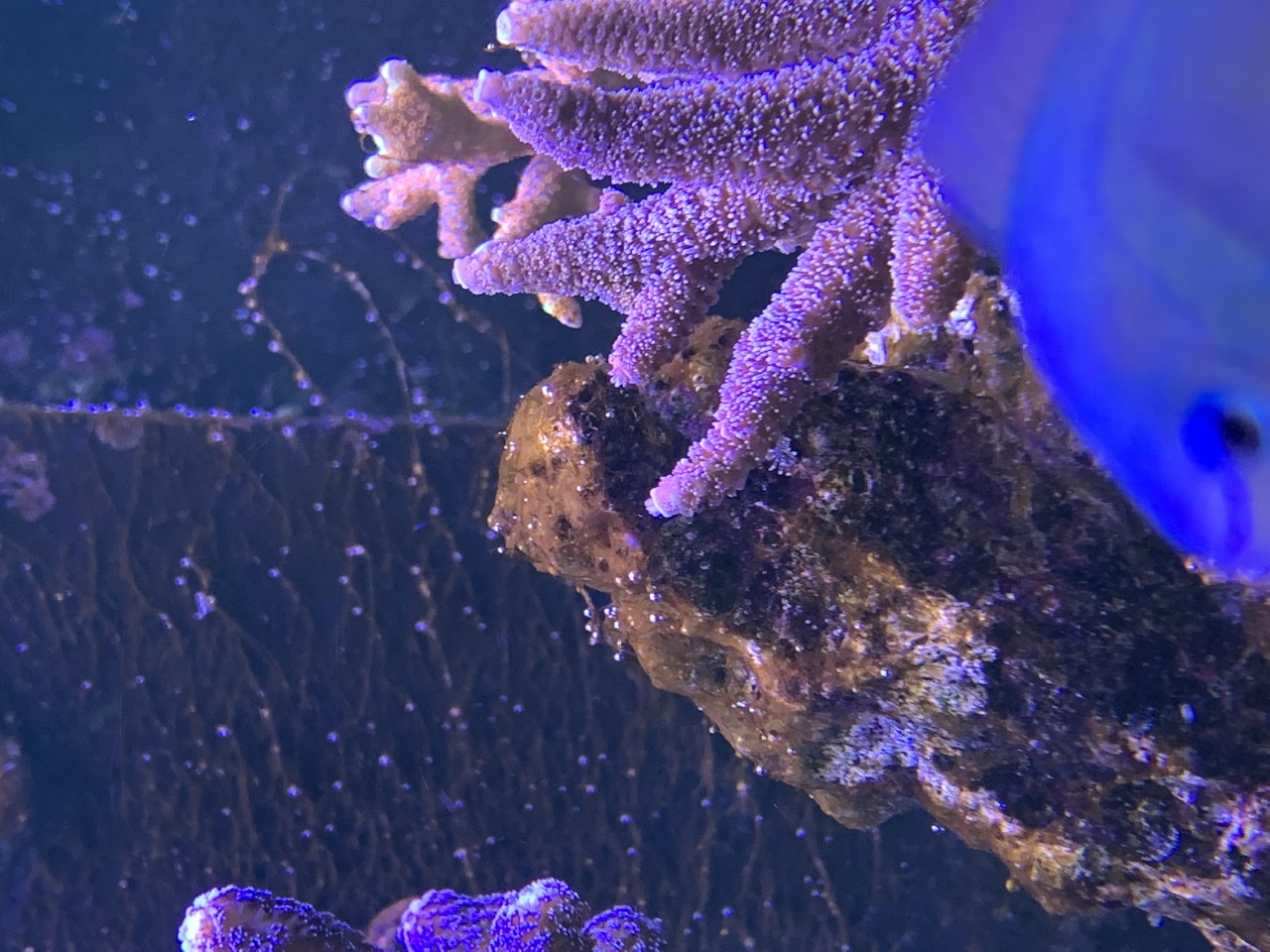

Hallo Zusammen,
Ich habe seit einiger Zeit überall Braune Algen diese ziehen Fäden und besetzten z.B. meine Gorgonie komplett…
Ich hab schon versucht die Algen abzusaugen anzupusten etc. wenn’s Licht ausgeht gehen sie zurück und kommen am nächsten Tag neu zurück.
NO3 liegt bei 1 und PO4 bei 0,04.
Hat jemand noch Tipps?

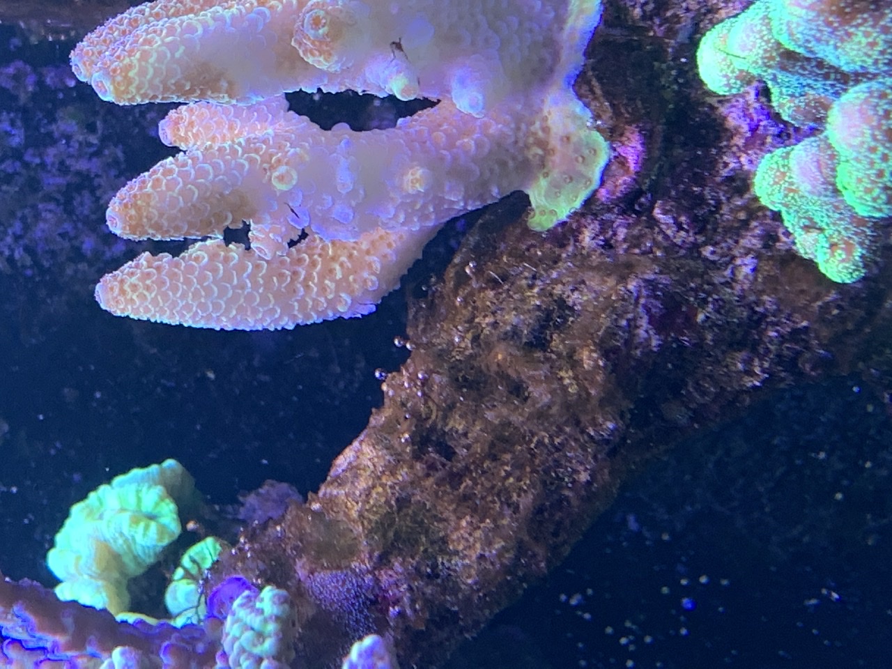

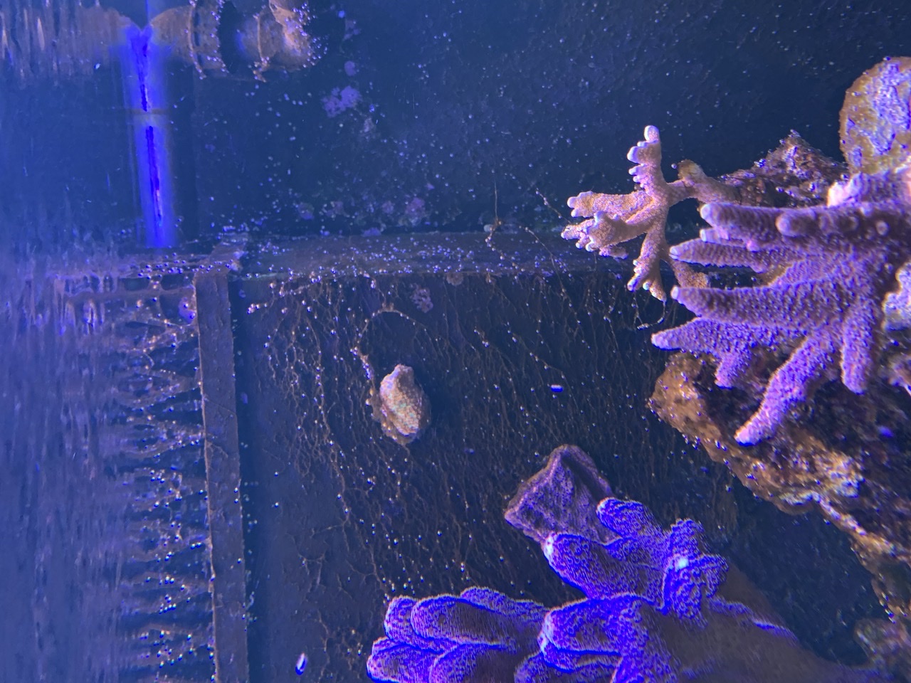

Hier zwei weitere Bilder

Können Kieselalgen oder Cyanos sein. Findest du nur unter dem Mikroskop heraus. Kieselalgen sehen aus wie kleine Boote, Cyanos wie lange Fäden.
In beiden Fällen würde ich folgendes prüfen und wie gesagt erstmal ein Mikroskop besorgen oder eine ICP machen:
1.) Sicherstellen, dass kein Silicium im Osmosewasser ist
2.) Den rot und grünanteil der Beleuchtung auf max. 5-10% fahren. Auch im Weißanteil bei LEDs ist oft grün und rot enthalten.
Wie lange läuft denn das Becken schon? NO3 bei 1 ist auch sehr niedrig, das würde ich langsam auf bis zu 4 erhöhen.

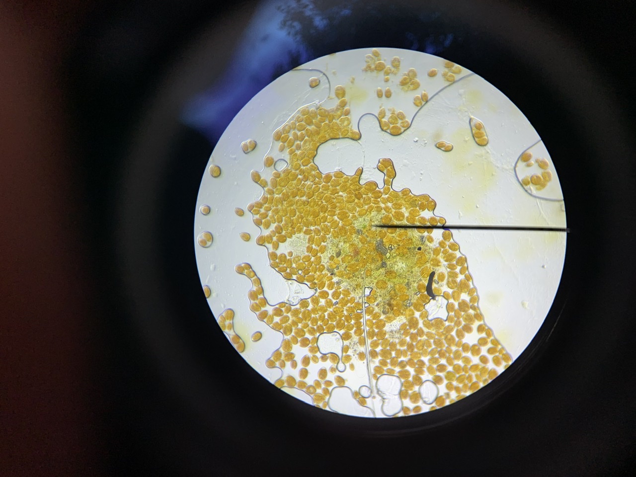

Das ist das Ergebnis vom Mikroskop.

ich tippe auf Dinos, aber vielleicht schaut ja noch mal eine Fachfrau/mann darüber. Aber mal was anderes: Was hast du für ein Mikroskop und wie machst du so schöne deutliche Bilder?

Das sieht nach Dinoflagellaten aus, ja.
Unter dem Mikroskop erkennt man sie ebenfalls durch die Bewegung wie kleine Autoscooter.
Deine Nährstoffe stimmen?
Welches Lichtsetting fährst Du?
UV Anlage in Betrieb?

Danke für eure ganzen Tipps. Hatte die Lichteinstellungen angepasst und die Algen gehen mehr und mehr zurück.
Zu der Frage bezüglich dem Bild vom Mikroskop. Hier habe ich einfach das Handy auf das Mikroskop gelegt. Also als wenn man mit dem Auge reinschauen würde aber halt mit der Kamera. Hat so sehr gut funktioniert.
