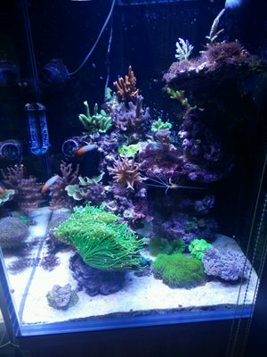

prima, Hauptsache es funktioniert. Geht es denn Deinen Korallen gut?
PatrickP.
Beiträge: 45
Registriert: Mittwoch 17. Juni 2015, 12:41
Re: Ursachenforschung starkes Algenwachstum
Beitrag von PatrickP. »
Ich weiß nicht wie man es auf den Fotos erkennen kann, aber meiner Ansicht nach scheint es ihnen super zu gehen.
Ich hab das gefühl das sie heller geworden sind bzw bessere farben bekommen. Vorallem die hystrix, die war mit der zeit ein wenig eingedunkelt. Meine gelbe montiplatte ist grün geworden und wird nun auch wieder gelb.
Sg Patrick
