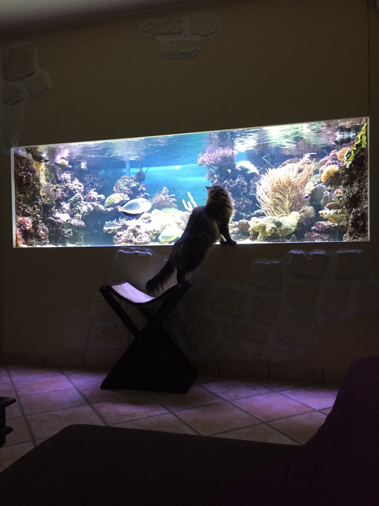

ich hatte mein Becken bereits an anderer Stelle vorgestellt http://www.sangokai.org/forum/viewtopic ... =204#p2285
Das empfohlen effektive Durchflussvolumen von 2-3 fachem Nettovolumen (bei mir = ca. 6000 - 8000 L/h) kann ich leider nicht realisieren, da sich mein Technikbecken im Keller befindet. Das tatsächliche Austauch-Volumen beträgt 4500 L/h (gemessen). Stärkere oder eine zusätzliche zweite Pumpe scheidet als Option leider aus.
