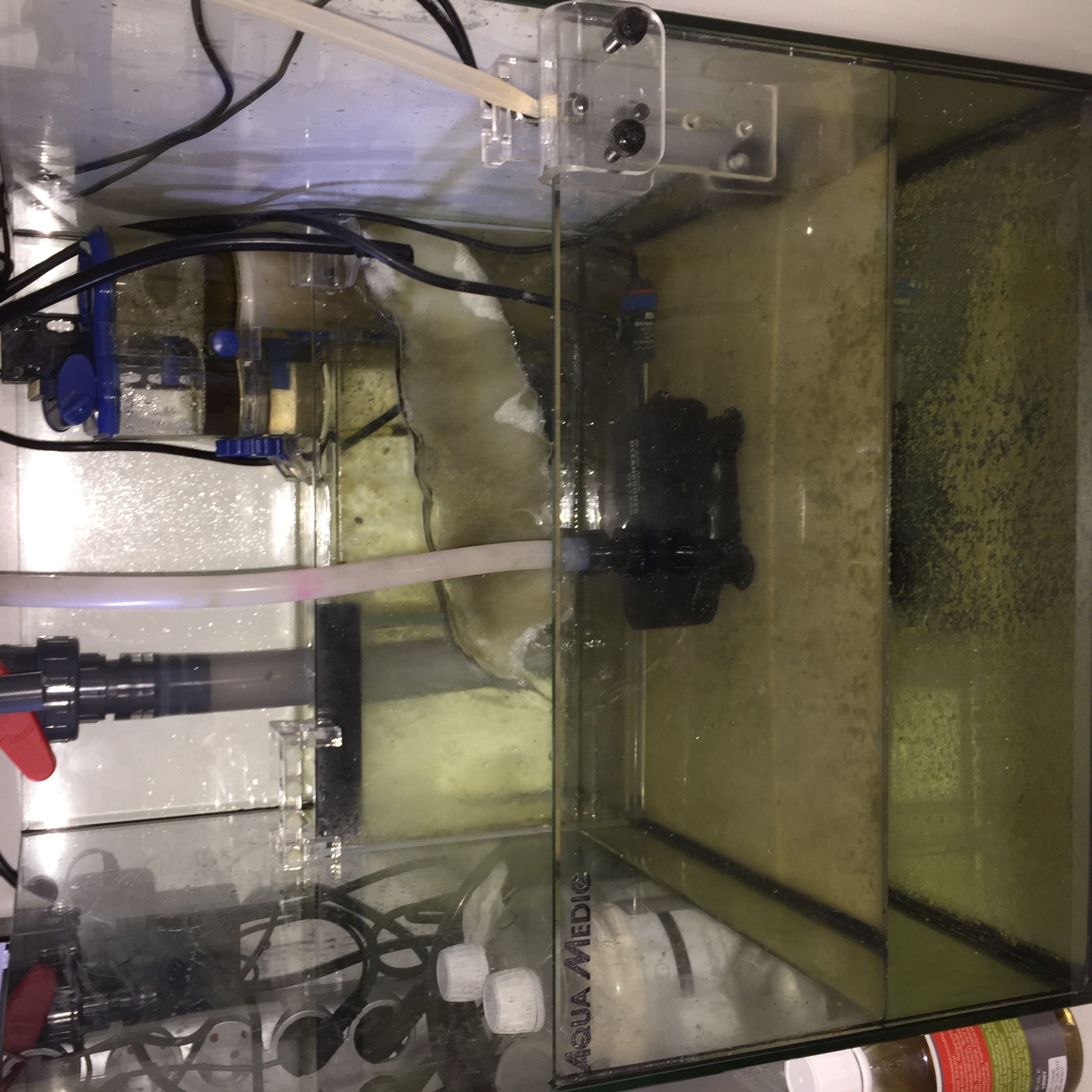

habe festgestellt das ich in letzter Zeit eine starke Kahmhaut im Technikbecken habe.
Ist die RFP zu schwach ? das so das Wasser zu wenig zirkuliert ?
es ist noch die Originale von Aqua Medic Ocean runner 1200.
Das TB reinige ich immer wenn sich etwas Detrius angesammelt hat, das mache ich im Zuge eines Wasserwechsel.

Re: Kahmhaut im Technikbecken
Micha hat recht, einfach mal ein Bild vom TB posten, damit man sieht, welche Voraussetzungen hier überhaupt gegeben sind.
In der Regel umgeht man das Problem zunächst durch eine separate Klarwasserkammer, in die das gereinigte Wasser hinein fliesst. Dann geht es darum, in der Klarwasserkammer den Wasserstand so einzustellen, dass sich die Wasseroberfläche durch das einfliessende Wasser bewegt.

wie versprochen die Bilder vom TB.

Hi Micha,
ja das ist Filterwatte hatte diese auch schon vorher drin wird jeden 2 Tag gewechselt.
Ich versuche es mal das ich es fotografiert bekomme.
Beste Grüsse,
Oliver
das Problem ist hier, dass Deine Klarwasserkammer zu groß dimensioniert ist und sich hier nichts bewegt. Das lässt sich wenn dann nur durch eine separate Beströmung und Oberflächenbewegung lösen. Ist leider nicht so gut realisiert.
Die Filterwatte würde ich auch denken, dass die überflüssig ist, die macht Dir nur Arbeit. Würde darauf verzichten.
Beitrag von j0k3r »
danke für die Antwort leider ist das ein Komplett Becken gewesen da hatte ich kein Einfluss drauf.
Die Filterwatte habe ich drin wegen meinen Krabbenaugengrundeln wenn die los buddeln fliegt ne Menge zeug rum wollte es damit raus filtern.
Also wäre es am besten eine seperate mini pumpe im Klarwasserkammer zu installieren.
