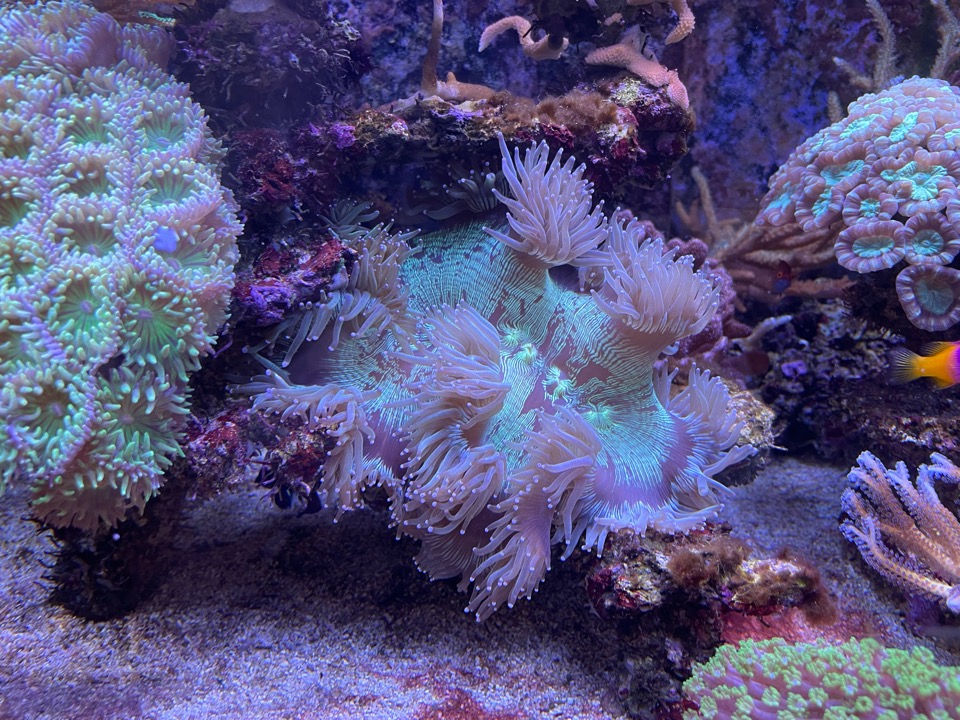

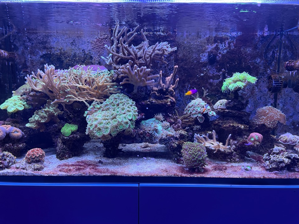

So, guten Abend! Gestern hab ich es nicht geschafft, aber mittags war das Licht so schlecht, dass man auf den Fotos gar nix gesehen hat und heute bin ich erst sehr spät heimgekommen.
Die grüne Seriatopora auf dem Bild ist vorne weiß, da schien aber mal, als die Scheibe veralgt war, ein Algenbüschel dran hängengeblieben zu sein, deswegen hat sie da keine Polypen, aber ansonsten scheint ihr nix zu fehlen. Die Bartkoralle und die Catalaphyllia sind noch ziemlich beleidigt, die Toxic Green ist auch nicht so schön wie normalerweise, aber insgesamt hat das Becken die Putz- und Vliesfilterinstallationsaktion gut überstanden.
Die Algen sieht man zum Teil auf den noch freien Plateaus und auch auf den Pumpen, sowie natürlich auf der Rückwand - sie sind aber echt rasch auf dem Rückmarsch.
Die Cyanos am Sand sind auch ganz gut zu sehen, ich denke, es wird wirklich langsam Zeit den Sand komplett zu tauschen…
Das Handy kommt leider mit dem Aquariumlicht gar nicht gut klar, aber das kommt der Realität noch am nächsten.

Hallo Julia,
Finde so schlecht steht die duncanopsammia gar nicht und insgesamt sind die Korallen ganz gut offen. Reagieren die Korallen positiv auf das complete?
Sand tauschen wäre sicherlich eine gute Sache wenn der schon älter ist.

Danke Jörg! Ja, sooo schlecht steht sie nicht, aber voll expandieren mag sie auch nicht. Die Catalaphyllia hat sich heute dafür ganz gut erholt, die ist von voller Expansion zwar auch noch etwas weg, aber sie wirkt schon wieder ganz fidel. Das schreib ich dem Complete zu, das dauert keine zwei Tage, dann merkt man schon was!
Dafür sind die Cyanos heute extrem auf dem Vormarsch, das heißt, ich werde am Wochenende mal den Sand tauschen und schauen, was passiert!
