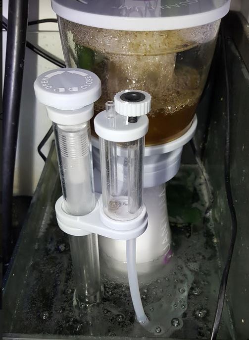

Du musst die linke Schraube ganz auf Drehen so das dass Wasserstandsrohr ganz offen ist und dir rechte Schraube für die Luftzufuhr fasst ganz rein Drehen. Auf die Wasserhöhe musst Du auch aufpassen, der darf nicht zu Hoch sein.
Grüße Armin

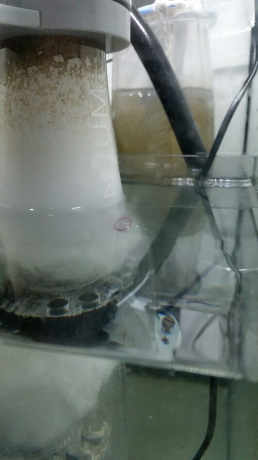

Okay hab die Einstellung so vorgenommen, trotzdem empfinde ich die Flüssigkeit heller als sonst.
Und im Abteil wo sich der AS befindet, bildet sich eine Art Oberflächenfilm.
Enrico
Enrico

Drehe mal die Luftschraube ganz zu und dann wieder 1-2 Umdrehungen auf.
Grüße Armin

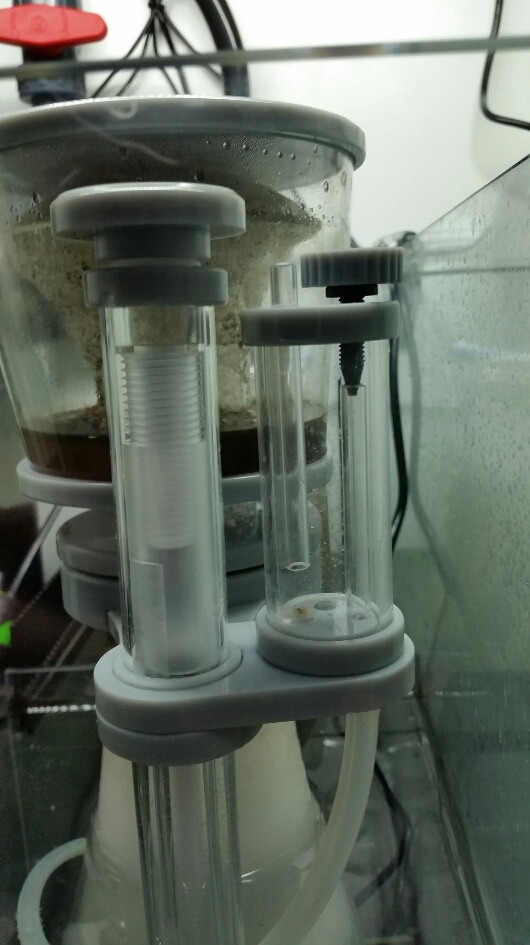

Ich habe die Schraube einmal komplett zugedreht, dann fängt der AS an heftig zu brummen, anschließend habe ich die Schraube wie erwähnt 1-2 Umdrehungen aufgedreht.
Nun kommt der Schaum ungefähr bis zum Bajonettverschluss hoch.
Re: Einstelllung Nyos Quantum 120
Der Schaum muss sich erst wieder auf bauen. Gibt im etwas Zeit. Jetzt ist er Trocken eingestellt. Bei mir läuft das Wasser nach dem Abschäumer in die nächste Kammer 2cm tiefer. Wie lange hast Du hin den schon in Betrieb? Er braucht ein paar Tage zum einlaufen.
Grüße Armin

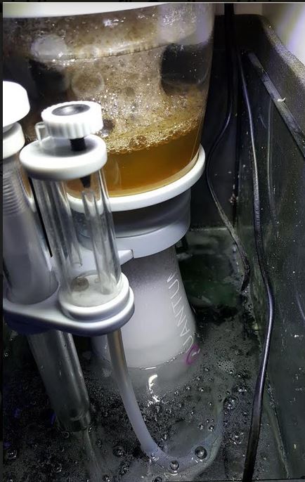

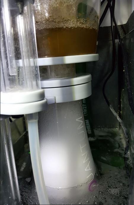

Ich habe den Abschäumer gebraucht gekauft er ist ca. 7 Monate alt, natürlich ordentlich gereinigt. Im Betrieb habe ich ihn jetzt seit drei Tagen. Bei mir läuft das Wasser auch in den nächste Kammer aber irgendwie nimmt es den Oberflächenfilm nicht mit
Und wenn ich den AS mehr Luft geben, schäumt er nasser ab?
Enrico
Enrico
Ja, wenn Du eine Dunkel und stinkende Brühe hast,schäumt er Trocken ab. Ist es jetzt besser?
