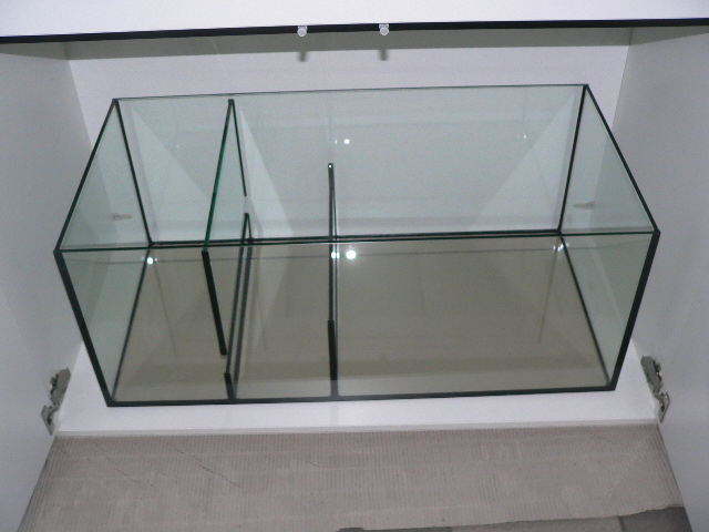

Hallo alle zusammen,
mich würde mal interessieren, wo und wie ich die beiden oben genannten Mittel am besten und einfachsten im TB integrieren kann?
Hab mal ein Foto vom TB angehangen.
MfG
MfG
Re: Kinko carb und anio
Hallo Nick,
ich würde es wahrscheinlich in die 3 Kammer (ganz rechts) packen zusammen mit einem Wirbelbettfilter, die kosten kaum Geld und du kannst das Material gut ausnutzen.
Ansonsten würde ich es wahrscheinlich in das mittlere Fach hängen, so dass es gut durchströmt wird.
Daniel
Daniel
Hi Daniel,
damit ist mir schon gut geholfen. Dank dir.
Habe mir gerade die Wirbelbettfilter abgesehen. Reicht mir da so ein Leergehäuse, das ich dann per Schlauch zwischen Zulauf und RFP schalte?

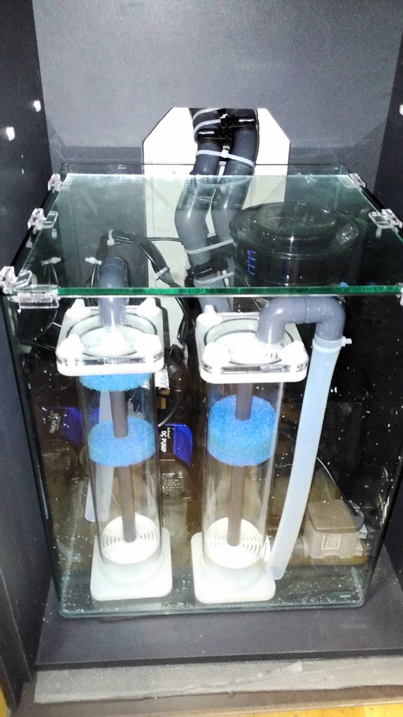

Hallo Nick,
ich habe dir mal ein Foto meines Fließbettfilters angefügt. Da ist als Pumpe die Sicce Syncra mit PVC Schraubmuffenadaption (toller Begriff ) dran. Mein Filter ist von Mainriff, aber die anderen sind bestimmt ähnlich gut. Die Pumpen sind wirklich leise.
Daniel
Daniel
