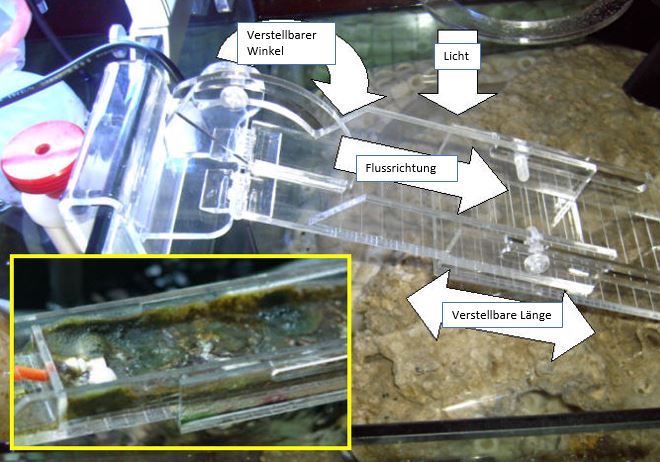

Hi Miriam, ich hatte vor etlichen Jahren folgendes Spielzeug im Technikbecken: Algae Turf Scrubber (ATS); siehe Bild. Wenn Du danach im Internet sucht, wirst Du einiges darüber finden. Es gibt auch die Variante, bei der Wasser von oben nach unten über ein dünnmaschiges Gitter fliesst.
Eine Nährstoffreduzierung hatte ich damals nicht bemerkt.
