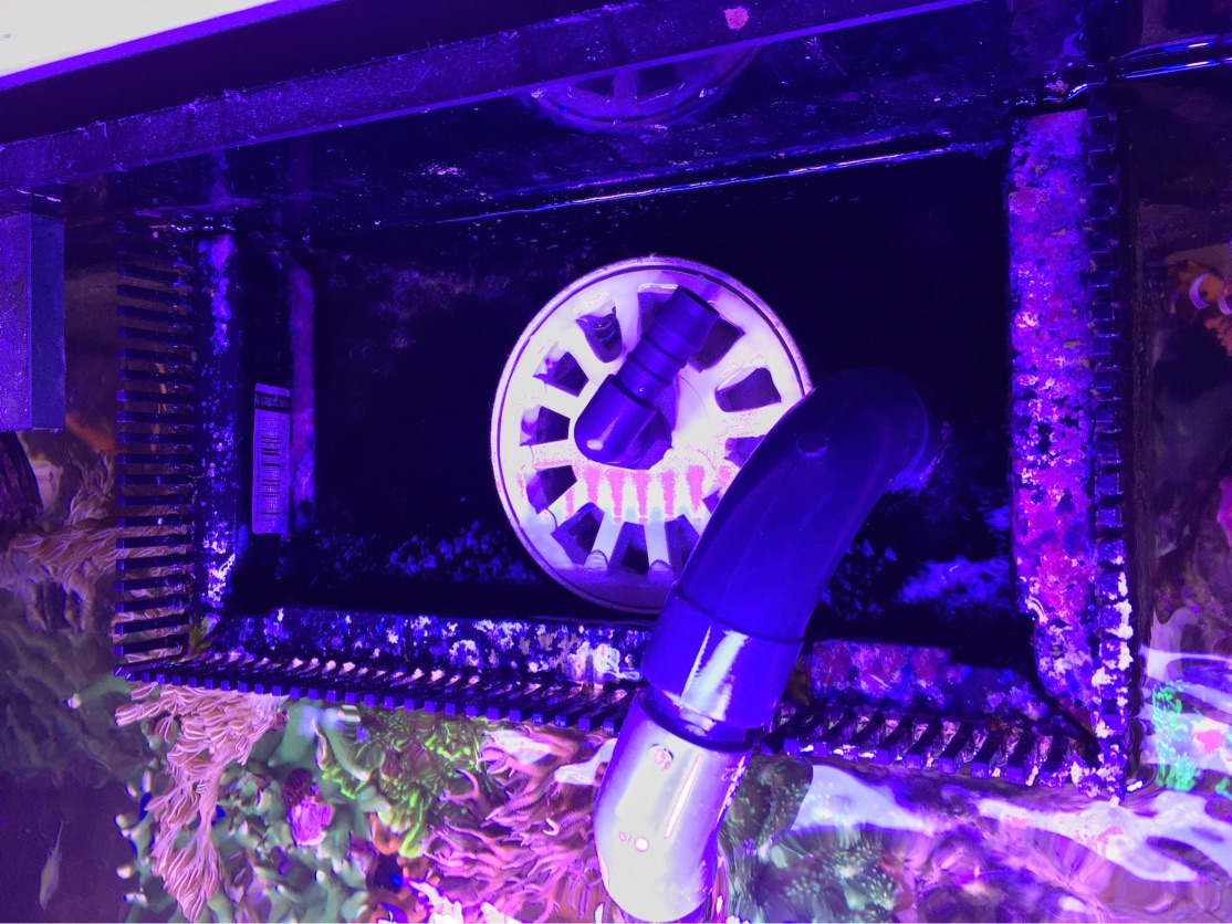

hallo leute,
mir traumatisiert immer noch das problem mit dem ablauf.
Ich kann immer noch nicht sagen, wieso mein wasserstand im ablaufschacht immer steigt und somit meine salinität schwankungen hat. Auch wenn ich den wasserstand einstelle und zumbeispiel für den ww die Rfp ausschalte, ist der wasserstand sobald ich die Rfp wieder einschalte, nicht der gleiche. Ich muss es immer wieder einstellen.
trotz x dinge die ich schon versucht habe, hatte ich bis heute 0 erfolg und Weiss nicht mehr weiter ausser becken wechseln(was ich nicht unbedingt möchte)
Was für mich nicht in frage kommt ist, becken auflösen aber jeden tag daran zu spielen hab ich es satt.
Deswegen bitte ich euch um Hilfe.
Was ich alles schon unternommen habe?
1.filtersocken hab ich umgetauscht gegen die gröberen 100 micro.(auch als kombi mit feinere 225 micro)
2.originalen red sea ablauf gegen kugelhahn ausgetauscht.(auch mit dem kugelhahn steigt das wasser)
3. ich habe 3 rückförderungspumpe gewechselt.
(nyos viper 3.0, eheim universal 2400l/h und die letzte die jetzt am laufen ist: Aqua medic dc runner 3.0) keine besserung.
Ich hab bemerkt das sobald die socken schmutzig werden, steigt das wasser im ablaufschacht.
Mir interessiert es wie die leuten die kein red sea reefer besitzen mit dem ablauf umgehen und wie euer technikbecken ausgestattet ist.
filtersocken?
steigt auch bei euch das wasser trotz kugelhahn?
danke im voraus
ablauf,kugelhahn und filtersocke
gruss massimo
