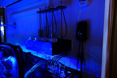

Ich habe die Arka mit dem Software Update und bin damit sehr zufrieden bis jetzt - habe sehr kurze Schlauchwege und dadurch ist sie sehr genau.
Lg Peter

Servus Community,
ich möchte das Bild oben vom Peter dazu nutzen, und eine allgemeine Warnung aussprechen, damit nicht anderen auch passiert, was mir vor kurzem passiert ist:
- 300ml Basics sind in's Becken gelaufen, weil 2 Pumpenköpfe den Schlauch in der Pumpe nicht 100%ig zugequetscht haben!
- Das kann jedoch nur dann passieren, wenn der Schlauchaustritt der Dosierleitung niedriger liegt, als die Oberfläche der zu dosierenden Flüssigkeiten!
- Dann kann leider im schlimmsten Fall so viel ins Becken tropfen, bis der Vorratsbehälter leer ist!
- Das ist bekannt unter dem Prinzip "Schlauchheber".
- Nur steht das dummerweise in keiner Gebrauchsanweisung! ...
Siehe hierzu:
https://de.wikipedia.org/wiki/Heber_(Gerät)
Also - Vorsicht ist die Mutter der Porzellankiste!
