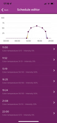

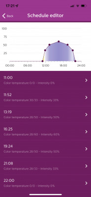

Ich hatte irgendwie gar nicht auf die Lichteinstellungen geantwortet habe ich gerade gemerkt. Ich empfehle für die PCC eigentlich so eine 50/50 Einstellung der beiden Kanäle, ich glaube Du bist da sehr blaulastig oder? Farbtemperatur 28/60 heißt weißer Kanal 28% und blauer Kanal 60% oder?

Danke Jörg, mir ist aufgefallen, dass diese Einstellungen nicht die sind, die ich zuletzt getroffen hatte. Ich weiß nicht, in welchem Speicher die verloren gegangen sind (allerdings sieht es optisch nach wie vor extrem weiß aus, wenn ich das mit anderen Lampen vergleiche).
Ich hab jetzt umgestellt und nun weiß und blau gleichauf.

ich würde die Intensität so lassen, Gründe, die zu erhöhen wären, dass die Korallen dadurch tatsächlich besser wachsen und oder mehr Farbe ausbilden. Das muss man aber überprüfen. Ich würde das Licht genau so einstellen, dass alles passt. Jetzt aber erst mal nur die Veränderungen im Spektrum abwarten. Wenn Dir das zu weiß ist mit 50:50 kann man auch 40:60 nehmen (also weiß : blau), aber Intensität erst mal so lassen.
