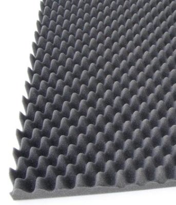

ich möchte meinen Unterschrank schalldämmen. Teilweise außen, zum Großteil aber innen. ZB auch die Türen. Mich interessiert, ob die typischerweise eingesetzten Materialien, wie Verbundschaumstoff / Akustikschaumstoff Einfluß auf das Wasser haben können? Darin sind ja sicherlich Lösungsmittel und Weichmacher, die dann schön ausgasen. Man kennt das ja, neue Maztazen stinken ja wie verrückt.
Ist es denkbar oder sogar bekannt, dass solche Materialien Stoffe ans Wasser abgeben können und schädlich sein können?

Hi Stefan, so abwenig sind Deine Gedanken nicht. Je nach Schaumstoffen und dessen Alter geben diese Gase ab. Beispielsweise die Schaumstoffe aus Polyurethan (siehe Bild) .
Zumindest in der Anfangszeit könne aus Polyurethan-Schaumstoffen die nachfolgenden Substanzen ausgasen:
Isocyanate - hochgiftig, allergen, z. T. Krebsverdächtig
Aromatische Amine - krebserregend
Diazabicyclooctan (DABCO)- reizend, sensibilisierend
FCKW - zerstört die Ozonschicht
Methylenchlorid - in Tierversuchen krebserregend
Kohlendioxid - / Polysiloxane - geringe Gefahren
Styrol-Butadien-Kautschuk - Styrol: Nervengift, Butadien: krebserregend
Wenn die Schaumstoffe im Unterschrank verbaut sind und ausgasen, dann wird die Luft mit den Ausgasungen über den Abschäumer zum Teil ins Wasser diffundieren. Oft sind die Schaumstoffe dann noch nicht meerwasserresident. Wenn Du denn Weg gehen willst, dann solltest Du genau wissen, aus was der Schaumstoff hergestellt wurde.

Wusste ich doch, dass Du der richtige Mann für so ein Thema bist. Danke! Sowas habe ich irgendwie befürchtet. Inwiefern das nun tatsächlich schädlich werden kann, ist ja schon eine interessante Frage und der Abschäumer saugt ja schon ordentlich Luft an.
Diese Noppen/Pyramidenmatten sind für solche Zwecke nicht wirklich geeignet, da sie zu leicht sind und den Schall durchlassen. Zur Dämmung nach aussen braucht es Masse, da werden diese gepressten Schaumstoffe empfohlen. Die sind oft bunt, aus Resten gepresst und recht schwer. Macht es aber nicht besser, gleiches Material nur noch mehr davon. Es gibt jedoch Varianten mit aussen einer Folie drauf. Extra für Feuchtbereiche. Wenn die Folien dicht sind und keine Dämpfe durchlassen, könnte das dieses potentielle Risiko ja ausschließen.

bin zwar etwas spät zur Party, aber noch ein Gedanke: Wenn du den Unterschrank exzessiv dämmst, dann kommt auch die feuchte Luft schlechter raus. Das kann dir dann Probleme durch die Feuchtigkeit wie Schimmelbildung machen oder die Materialien angreifen. Mal von der Qualität der vom Abschäumer angesaugten Luft gar nicht zu reden. Deshalb halte ich es nicht für sinnvoll den Unterschrank zu dämmen.
Auch wenn das sicher nicht das ist was du hören willst, aber an die Geräusche vom Becken gewöhnt man sich. Meine Strömungspumpen sind z.B. auch immer mal mehr oder weniger hörbar. Eine davon sogar sehr deutlich. Am Anfang hab ich mich dran gestört. Nach Jahren höre ich das einfach nicht mehr. Einzige Chance Geräusche komplett zu elimieren ist ein komplett separater Raum für die Technik und dann die Beströmung mit closed loop. Aber wer hat den Luxus schon.
Ach so. Und zu guter letzt: Ich kann meinen RE Abschäumer null komma null hören. Alle anderen Pumpen ja, aber die RD3 Speedy vom Abschäumer wirlich nicht...
PS: Ich habe solche Dämmmatten wie oben an einer Seite meines Technikbeckens, weil es dort komplett offen ist (keine Scheibe) und nie Probleme mit irgendwelchen Wasserwerten gehabt, die in Richtung der Matten gedeutet hätten.
