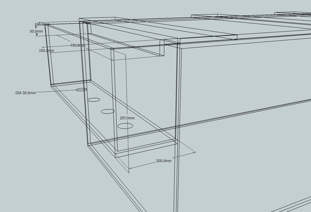

Nabend
Darf ich fragen was ein ghost overflow ist? Aus der Graphik werde ich nicht so schlau.

Re: ghost overflow
Hi Miriam, siehe Bild. Wir aber eher als "coast to coast overflow" oder "bean animal" genannt. Ich würde nie wieder was anderes an mein Becken bauen.

Ghost overflow
ist ein Ablauf der durch eine Seitenwand geht dadurch ist der Überlaufschacht sehr schmal nimmt im Aquarium nur bruchteil an Platz weg ! https://www.youtube.com/watch?v=TtXkntfYgsM&t=49s
tropicreef hat ein Coast to Coast Überlauf
da ist eine Scheibe etwas kürzer und der Ablaufschacht ist Ausen .
https://www.youtube.com/watch?v=DFoSXMRgnDA
beide varianten sieht man in deutschsprachigen Foren sehr selten einziger nachteil sehe ich ,daß das Aquarium in der länge oder breite mehr platz braucht!
