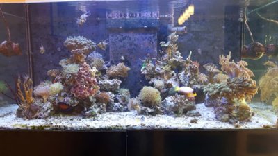

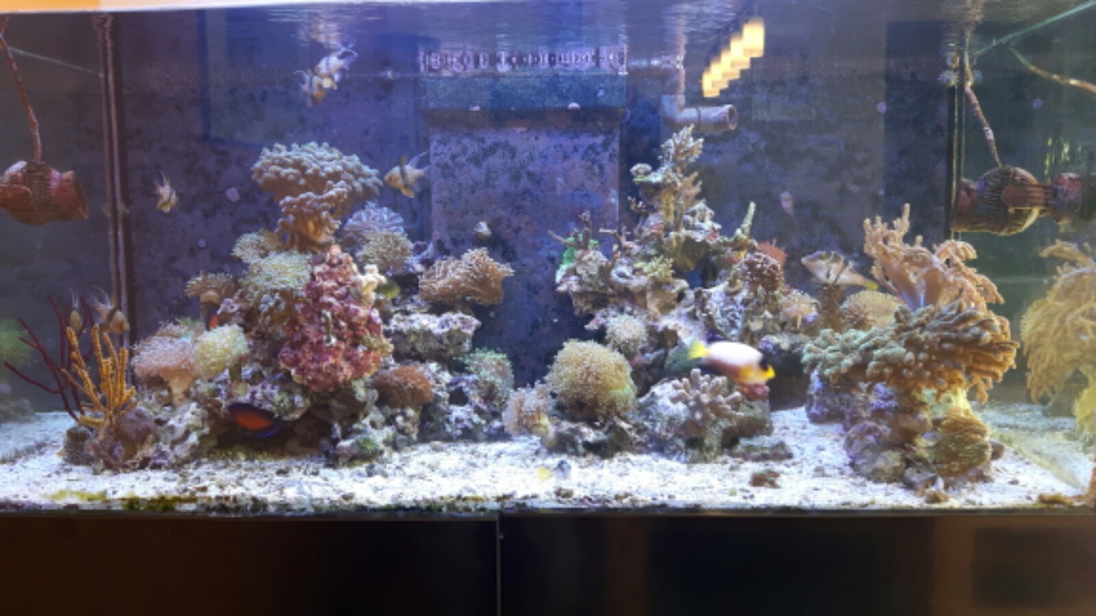

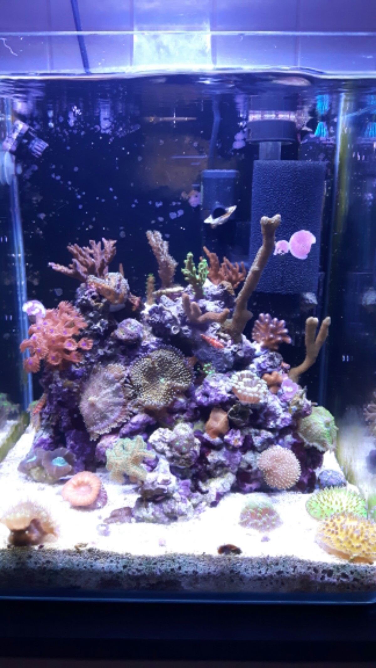

Ansonsten, gibts nichts mehr zu berichten. Ein paar Fotos stell ich gleich noch rein.

Bilder häng ich dran.
