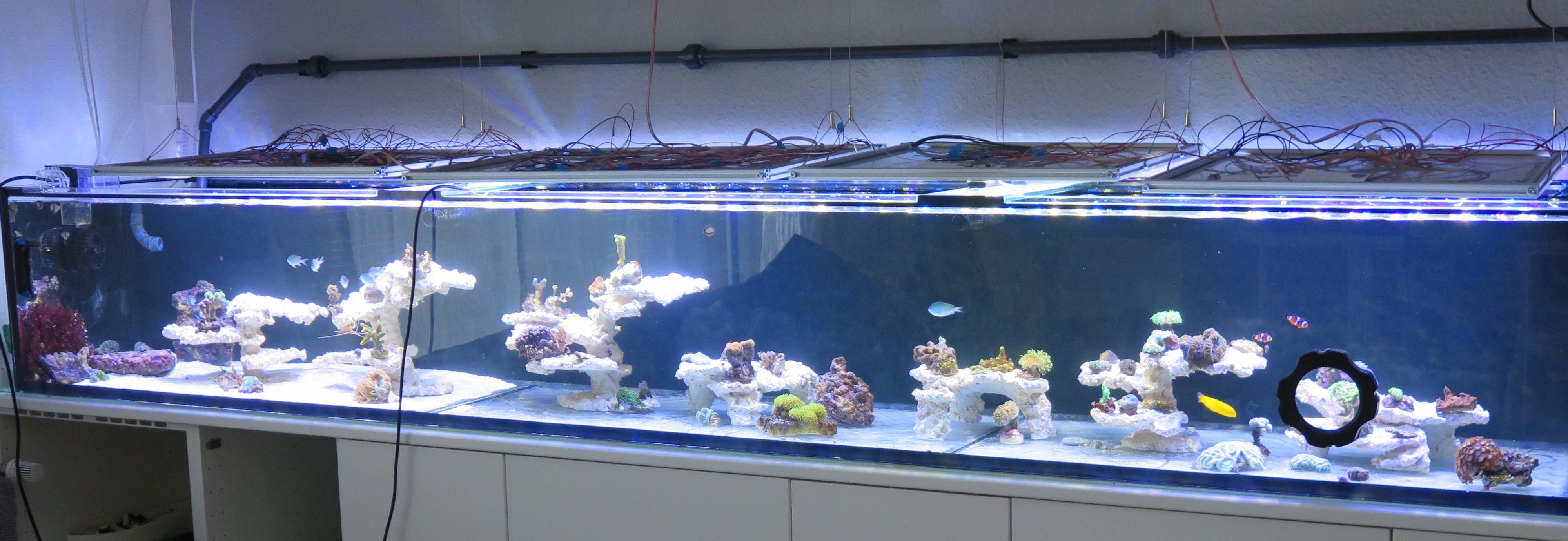

Re: Anamnesebogen/Wasserwerte 3,3 Meter Shallow Reef
Hier noch die fast aktuelle Gesamtansicht, Technikbecken wird nachgereicht, sobald ich die Kabel einigermaßen verlegt habe und man überhaupt etwas erkennt ...
Hey Steffen,
schaut gut aus und die Länge hat wirklich was.
Den Adsorber hätte ich weg gelassen und geschaut wie sich der Wert dann einpendelt. Schau das Du die Werte einigermaßen konstant hälst und die Korallen Wachstum zeigen.
