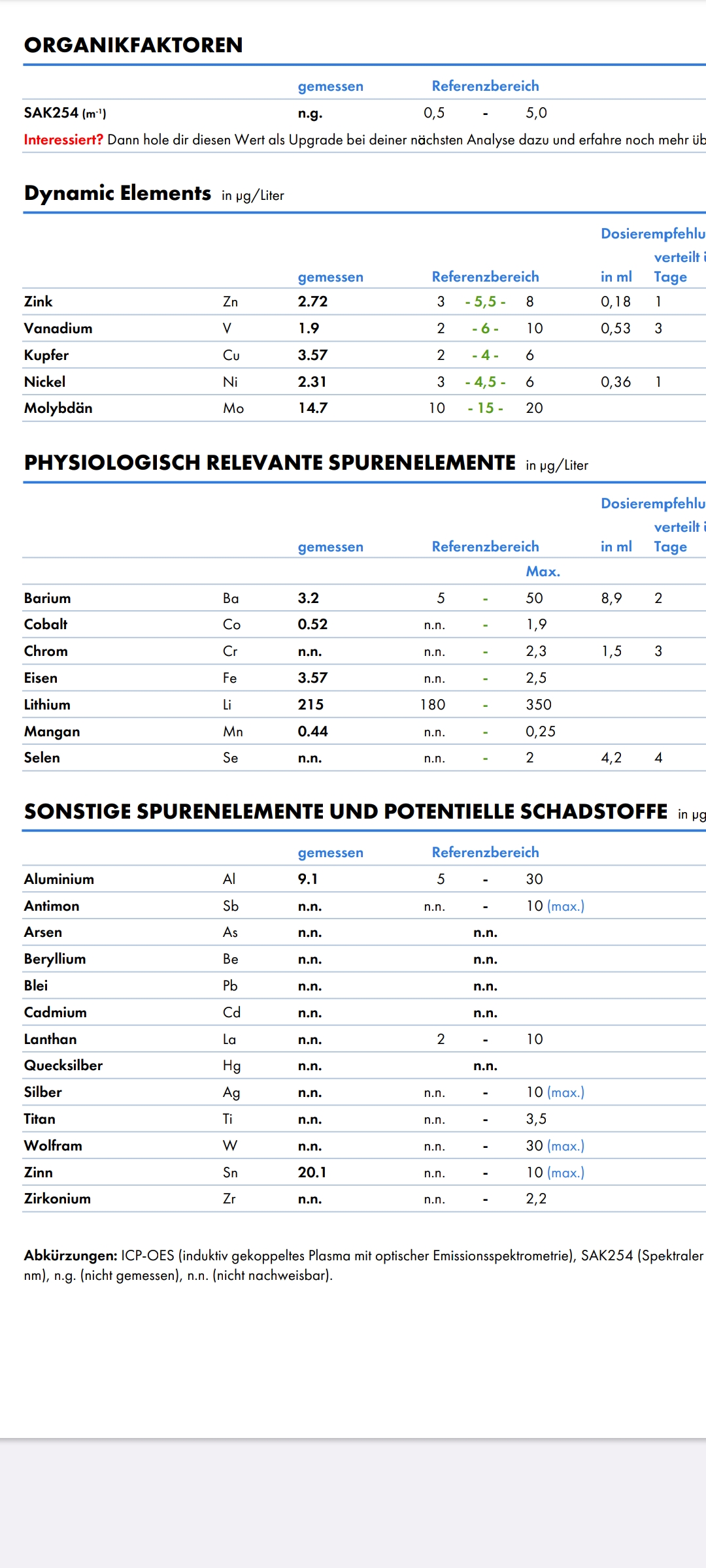

Du meinst vermutlich 20 µg/L Zinn, nicht 20 mg/L (was 20000 µg/L wären), richtig? Könntest Du bitte mal die ganze ICP als PDF hier zeigen, damit man auch mögliche Begleitelemente sehen kann. Aber sehr häufig war Zinn in der Höhe mit vor allem farbigen Schläuchen als Ursache verbunden.
Hast Du zufällig Zeolith im Haus? Von den Ionenaustauschreihen von Clinoptilolithen könnte es auch möglich sein, Zinn darüber aus dem Wasser zu holen, zumindest hat das bei mir mit Antimon geklappt. Wasserwechsel sind halt sehr ineffizient wenn es um toxische Stoffe geht, wenn Du 50% WW machst ist das ja eine ganze Menge und dann hast Du immer noch 10 µg/L drin und müsstest den WW dann eigentlich nochmal machen. Das kostet halt viel Geld.

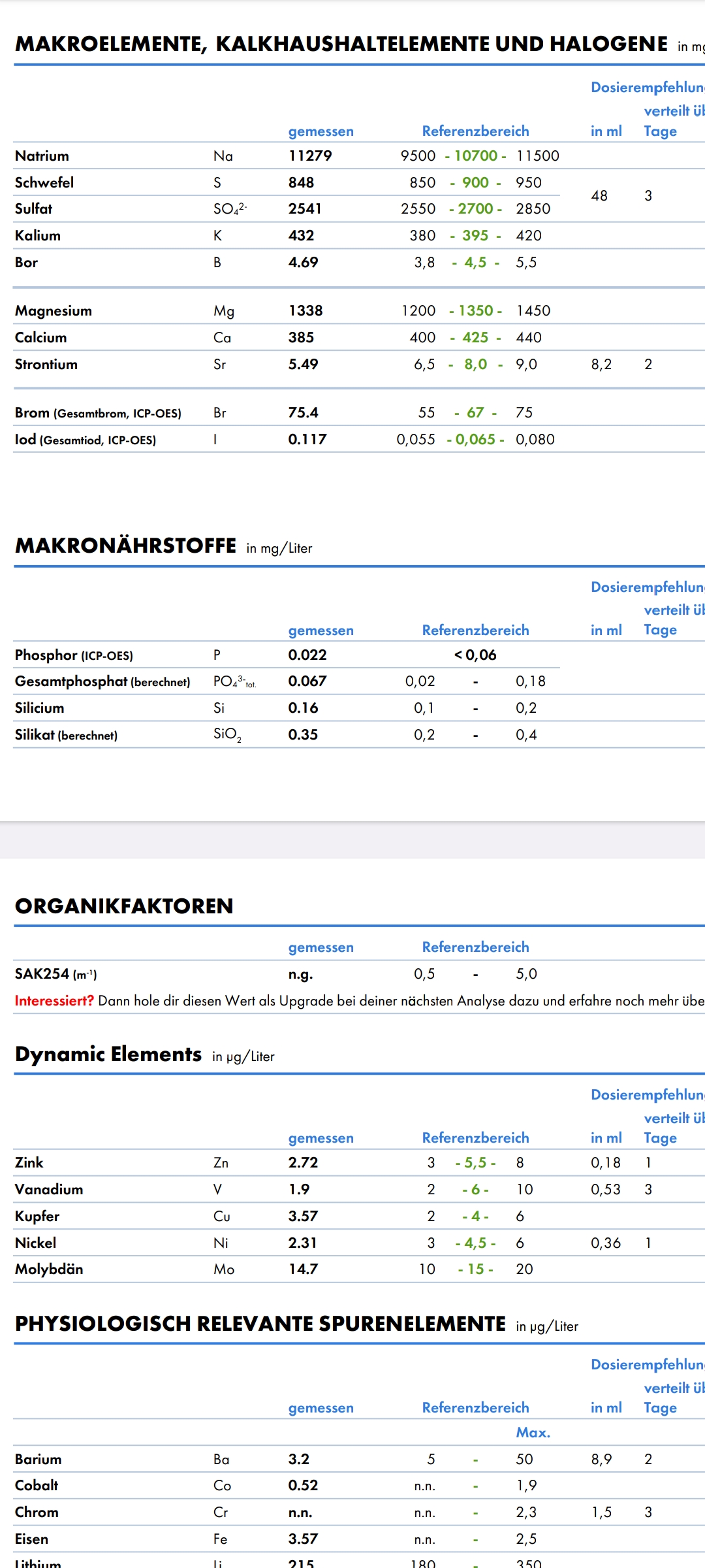

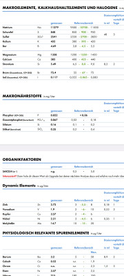

Neben Zinn ist auch Jod zu hoch und Calzium zu niedrig die KH lag bei 9 deswegen ist mir CA abgesakt. Ich denke nicht das Zinn mit der überdosierung was zu tun hat oder?
Ich benutze Balling Light+nrg
Hier die ICP
Nico

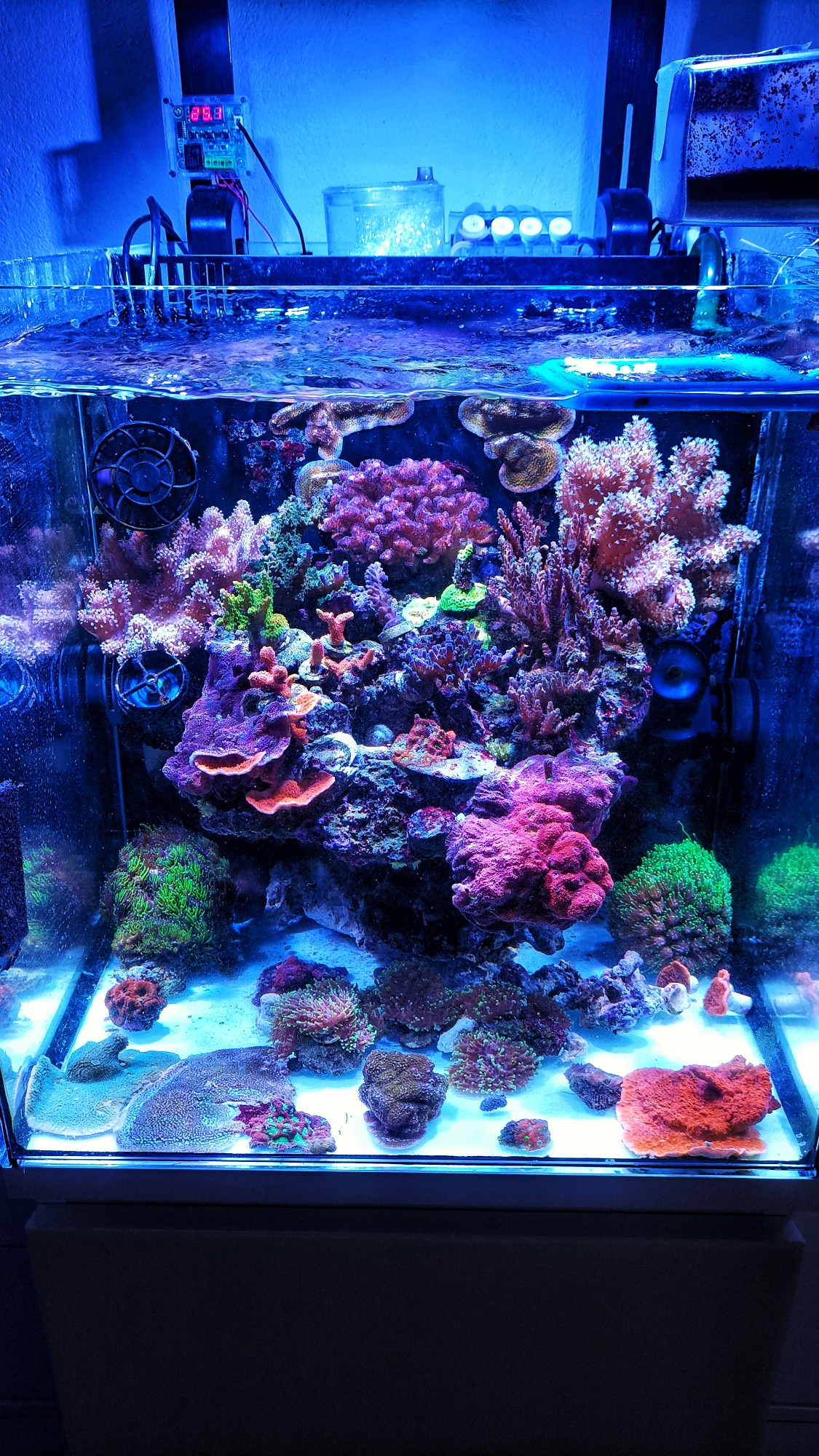

Hi, die Salinitet war zum Zeitpunkt der Probe Entnahme 35,5. Der jod ist erhöht weil ich zu viel KH dosierte. Benutze das Balling Light mit den traces.
Hier ein aktuelles Foto vom Becken.

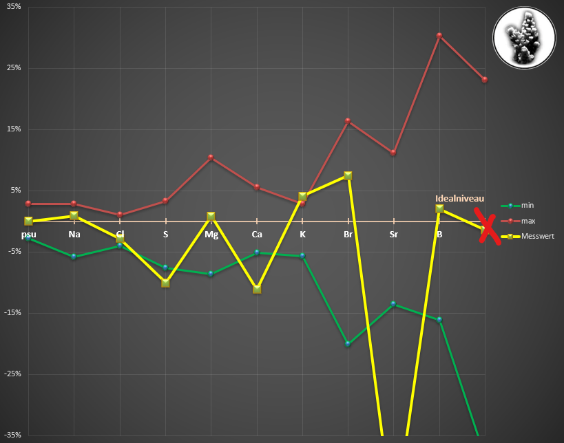

Re: Zinn sehr hoch, PVC Schläuche im Verdacht.
Hi Nico, ich habe mal deine Werte visualisiert; die Messwerte sollten alle zwischen der oberen roten und unteren grünen Linie liegen. Welches Meersalz verwendest Du?

Bei Balling Light KH ist die Trace 3 Bestandteil dieser Versorgung. Trace 1 und 2 ist im Calzium und die dosiere ich zeitlich versetzt zur KH. Als Salz nutze ich das Tropic marin pro reef.
Danke für deine Mühe das die visualisierung gemacht hast.
