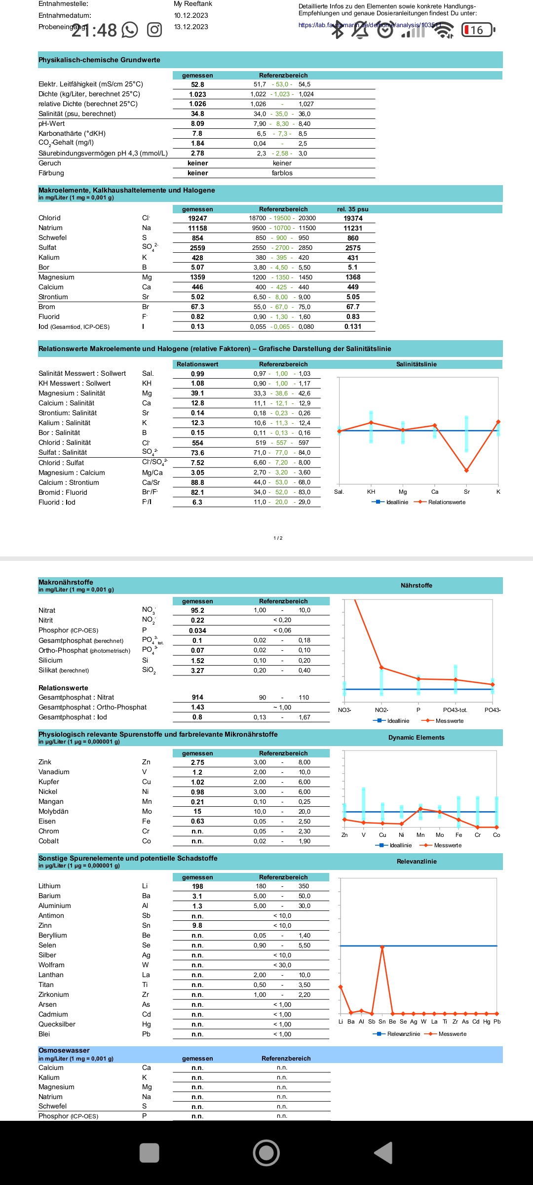

4 Demoisellen und ein 6 Streifenlippfisch (diese 5 wurden ein Tag nach der letzten ICP (im Anhang) abgegeben.

Mein Hanna Checker Nitrat HR hat bis jetzt immer deckungsgleich mit den vergangenen ICPs gemessen.
Letzte Messung vor der letzten ICP waren 40mg/l Nitrat, also im Vergleich zur Icp davor 20mg/l weniger. Was mich motivierte und mich auf eine besser aktuelle Icp hoffen lies. Doch diese kam gestern und versetzte mir einen Schlag.

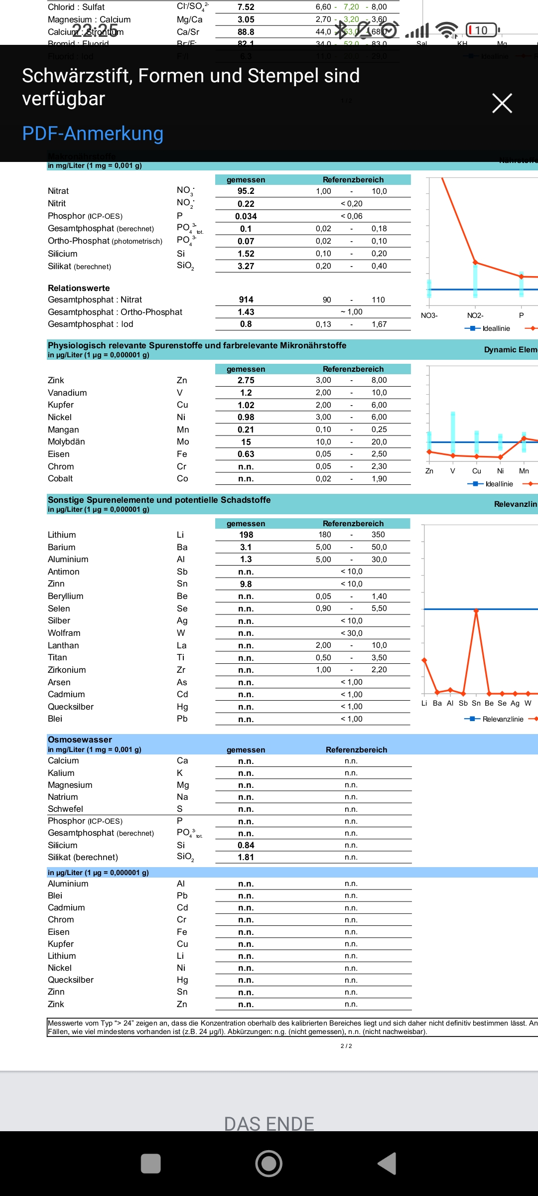

.so ich noch mal. Da meine Hanna Reagenzen erst nächste Woche kommen habe ich jetzt alle Messungen mit dem JBL Test gemacht. Heisst: Leitungswasser gemessen zwischen 1 und 3mg/l. Osmosewasser gemessen, keine Verfärbung. Einen Frostfutterwürfel in 1l Osmosewasser aufgelöst, keine Verfärbung. Also kann ich die drei schon mal als Quelle ausschliessen würde ich sagen.. was ich ehrlich gesagt schade finde, da es ja lösbar gewesen wäre.rainer.gw@icloud.com hat geschrieben: ↑Freitag 15. Dezember 2023, 12:46 Hallo Chris,

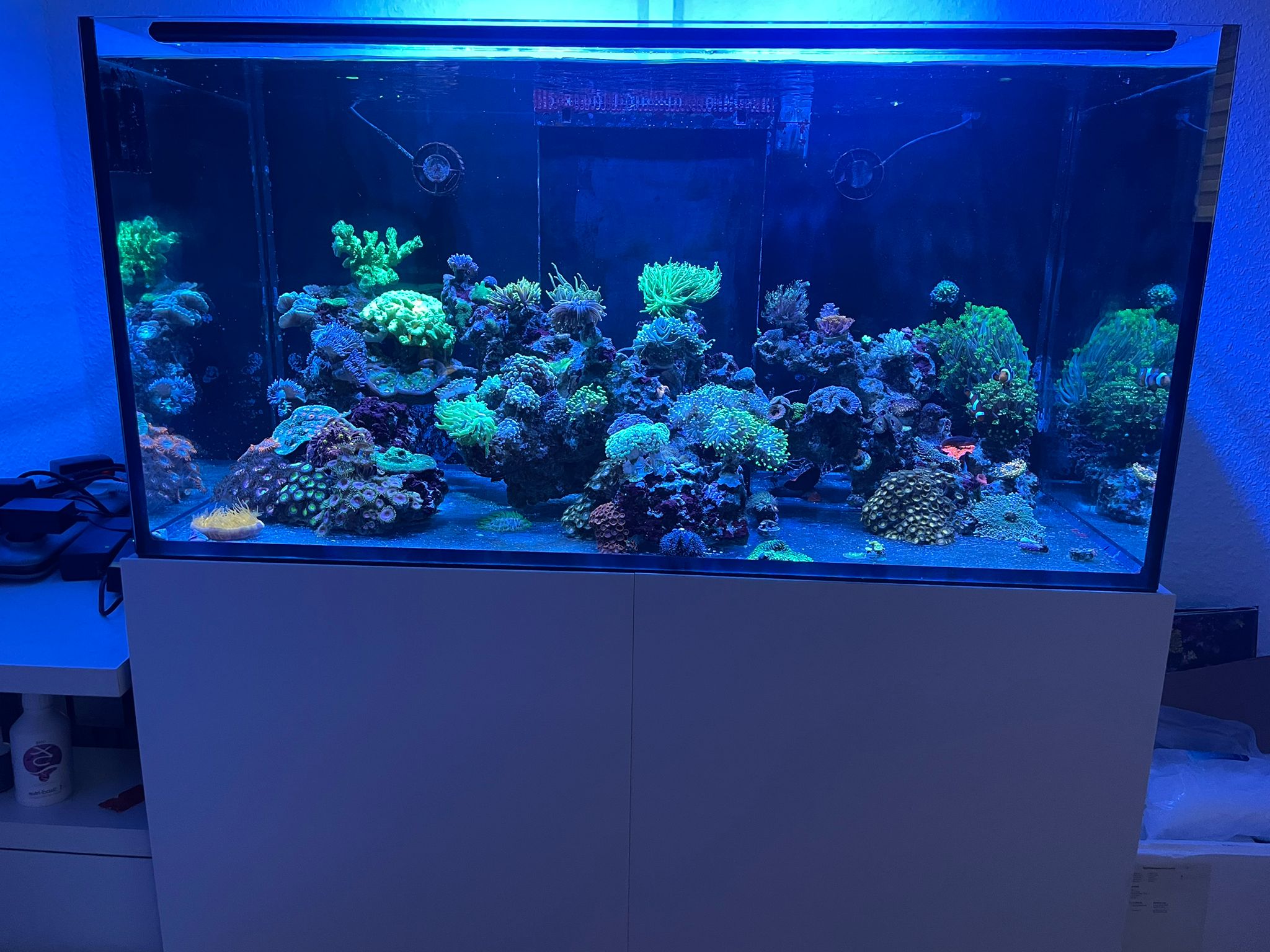

Anbei mal ein aktuelles Bild von Becken, noch Recht früh am Tag aufgenommen deshalb sind noch nicht alle Korallen voll expandiert .
