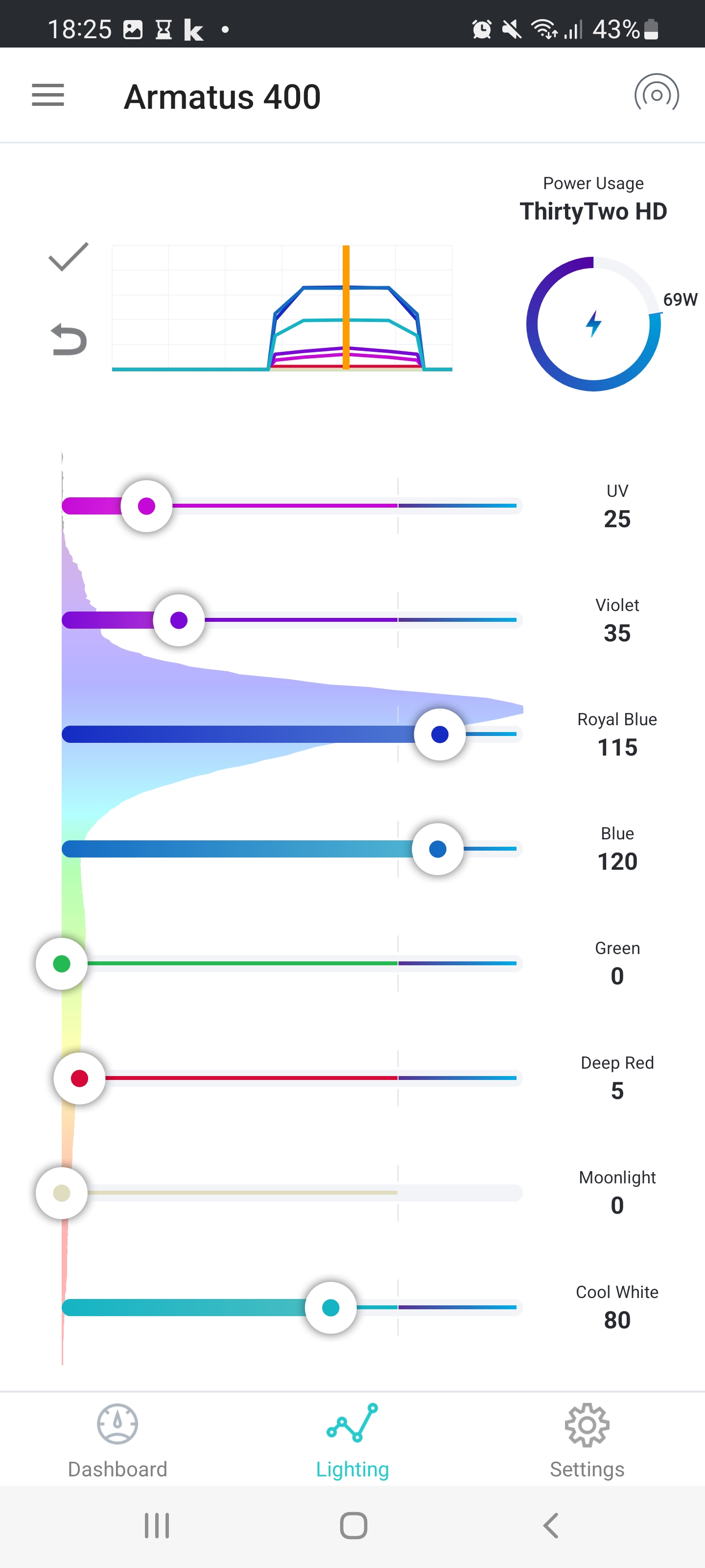

Hast du trotzdem mal deine genaue Lampeneinstellung für uns?

Hier mal meine Einstellungen, sind leicht angepasst, aber seit Monaten auch nicht mehr verändert, die letzte Veränderung war 10/21 als die 4 T5 dazukamen. Gestern hatte ich wieder gemessen und Po4 und No3 beides nn.
Die Valida scheint mir so als wenn sie ganz leicht etwas mehr Farbe bekommt, ansonsten konnte ich keine Veränderungen an den Korallen feststellen im vergleich zur Vorwoche.

2x ATI Coral Plus und 2x Blue Plus in 54Watt
Re: Korallen verlieren Farbe
Ok. Das ist ja schon relativ blau. Hab ich auch nur insgesamt 8 Stück.
Ich würde mit den Röhren das UV weglassen, violett auf max. 20, royalblue max 100, weiss auch bis 100 und grün und rot jeweils 15.
Die LED insgesamt max 12 Stunden, eher sogar 11.
Wie lang laufen die t5 bei dir und mit welcher Intensität?

Insgesamt Beleuchte ich von 11Uhr-22Uhr die T5 laufen von 13Uhr-20Uhr Intensität ist an oder aus
Die Aqualife kann man leider nicht dimmen, Abstand zur Wasseroberfläche ca 30cm. Grün und Rot habe ich damals raus genommen als es mit den Cyanos losging.
Werde das Licht auch noch etwas anpassen, möchte allerdings jetzt auch nicht zu viele Sachen gleichzeitig ändern.
