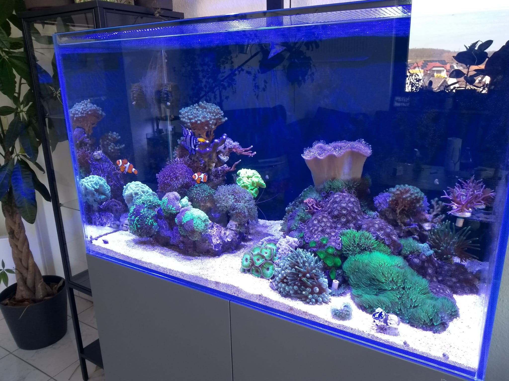

seit ca. 2 Monaten nun läuft mein neues Becken, ein Nyos Opus 300, welches aufgrund Platzmangel im alten 150l-Becken nun notwendig wurde.
Neben kleinen Startschwierigkeiten, welche ich auf ein zu schnell schwankendes Phosphat während des Umzugs zurückführe (zu hoch mit ca. 0,3 auf neues Becken) gab es bisher eigentlich keine Probleme. Die Korallen (gemischter, größtenteils "pflegeleichter" Besatz) stehen soweit gut (vielleicht minimal heller als im alten Becken), aktuell gibt es vermehrt Kieselalgen, was ich auch für den Anfang als tolerabel erachte. Die KH ist mit ca. 6,4 etwas niedrig, daher habe ich vor ein paar Tagen die Dosierung angepasst. PO4 ist nachweisbar, jedoch immer noch im sehr niedrigem Bereich. Der Nitratgehalt ist mit ca 2 ebenso eher im niedrigem Bereich.
Die Versorgung läuft aktuell noch über eine All-In-One-Lösung, jedoch möchte ich perspektivisch auf Sangokai umsatteln. Auch und vor Allem aufgrund der Informationskultur durch Empfehlungen, Podcast etc.
Nun zum Problem: ich habe aus Interesse nun die erste ICP gemacht, welche doch etwas schlechter ausfiel als ich annahm. Eine ganze Reihe verschiedener Elemente waren zu niedrig/ nicht nachweisbar.
Nun stellt sich mir ganz direkt die Frage: welche Elemente sind die "wichtigsten" zum Ausgleichen? Offengesagt möchte ich ungern 250Eur. an verschiedenen Fläschchen Spurenelemente kaufen, wenn der Besatz mir aktuell keine großartige Problematik zeigt. Da das Iod deutlich zu niedrig war habe ich jedoch etwas Jod dosiert, welches ich ohnehin schon zu Hause hatte. Zudem möchte ich zukünftig auch das Salz wechseln (bislang Dupla Marin), aufgrund der niedrigen Nährstoffe sehe ich aktuell jedoch noch von Wasserwechseln ab.
