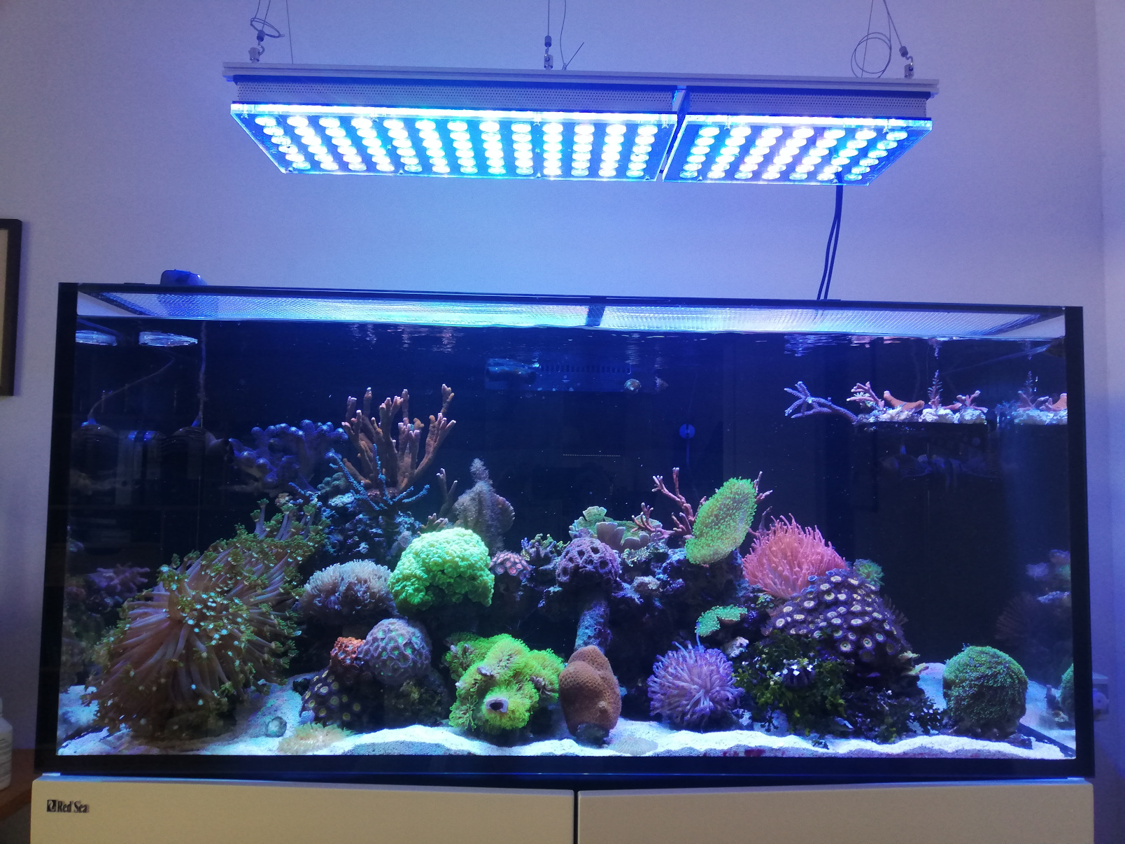

das Bild ist einige Tage alt
Johannes :-)

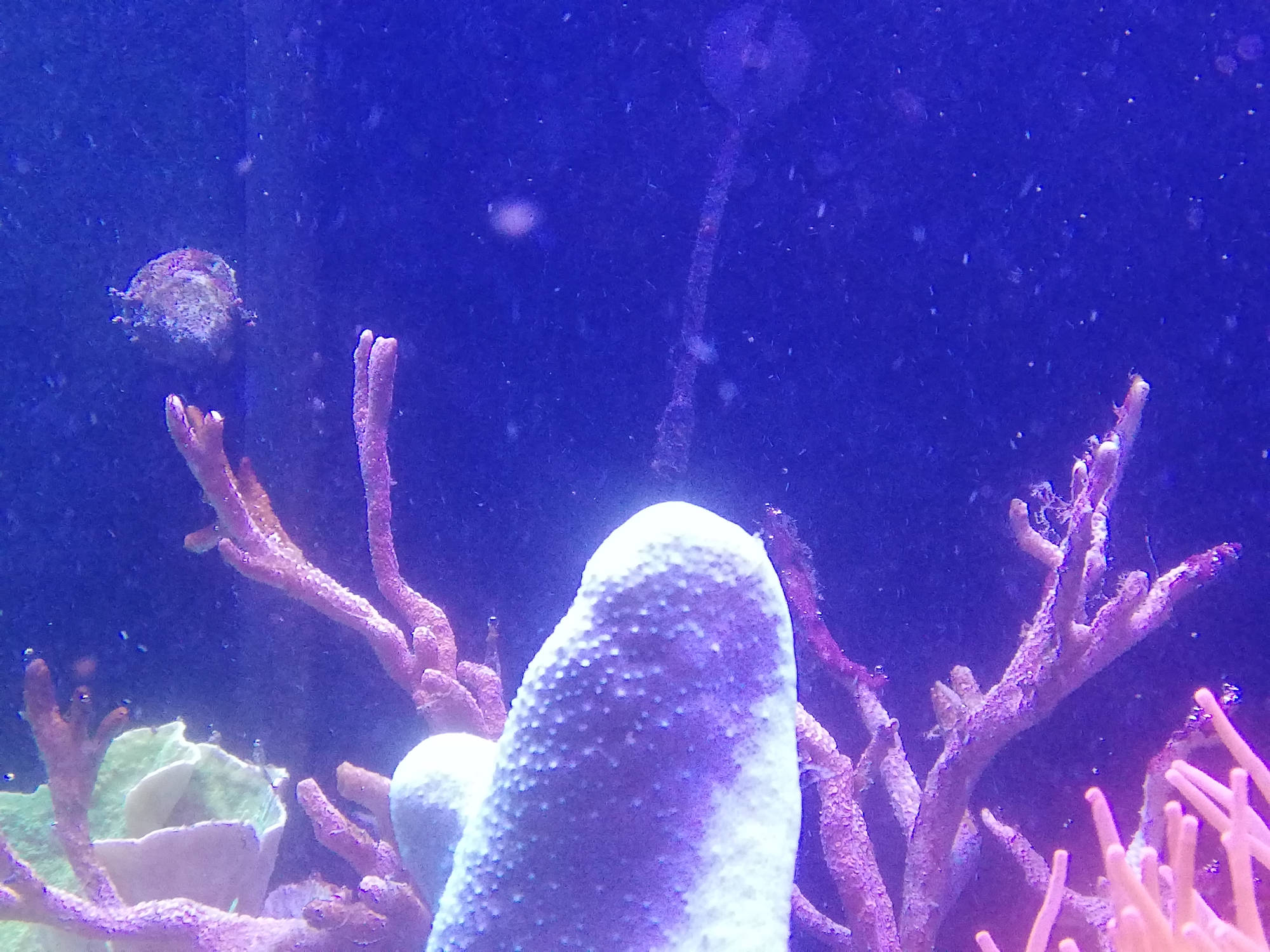

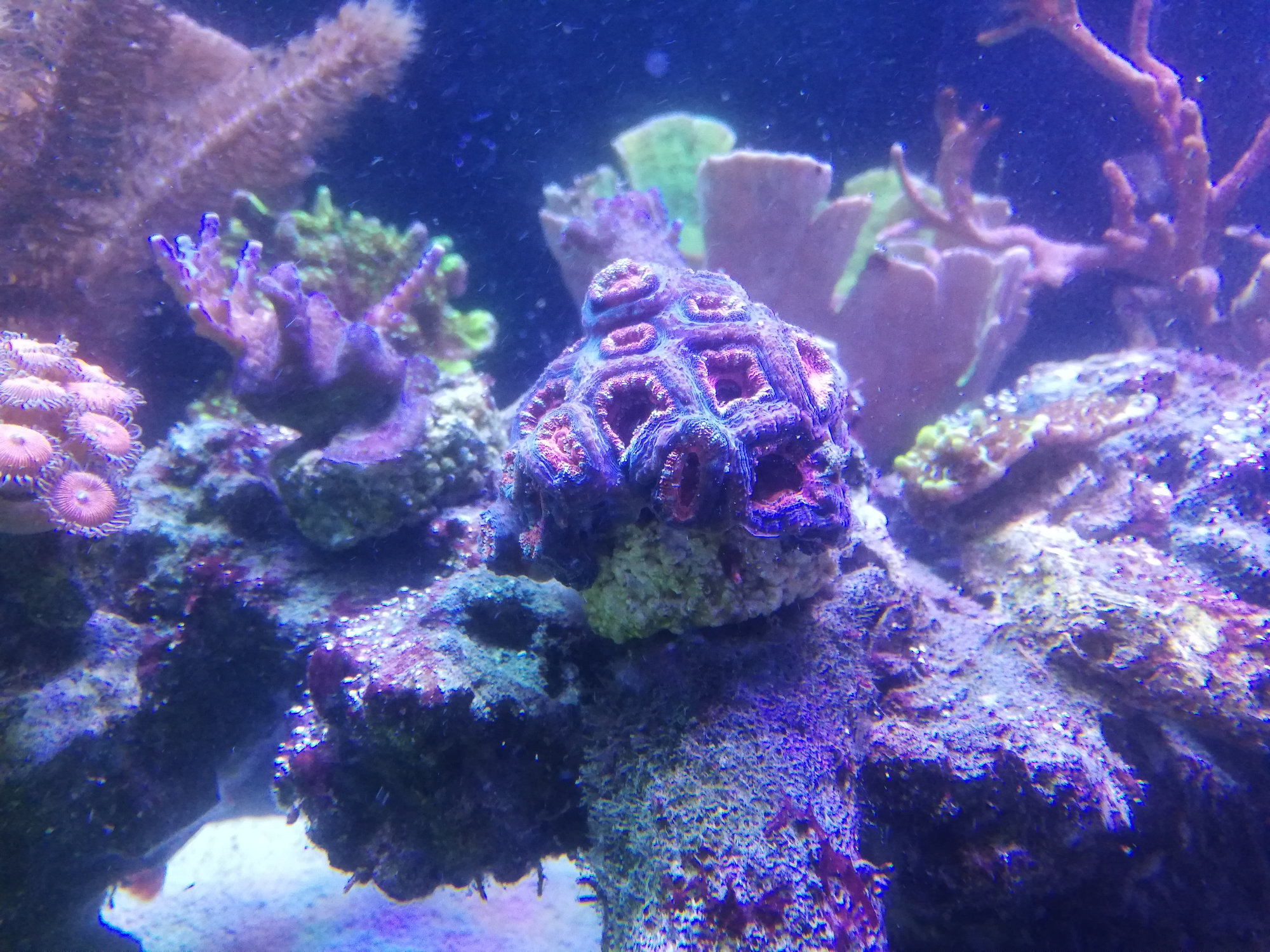

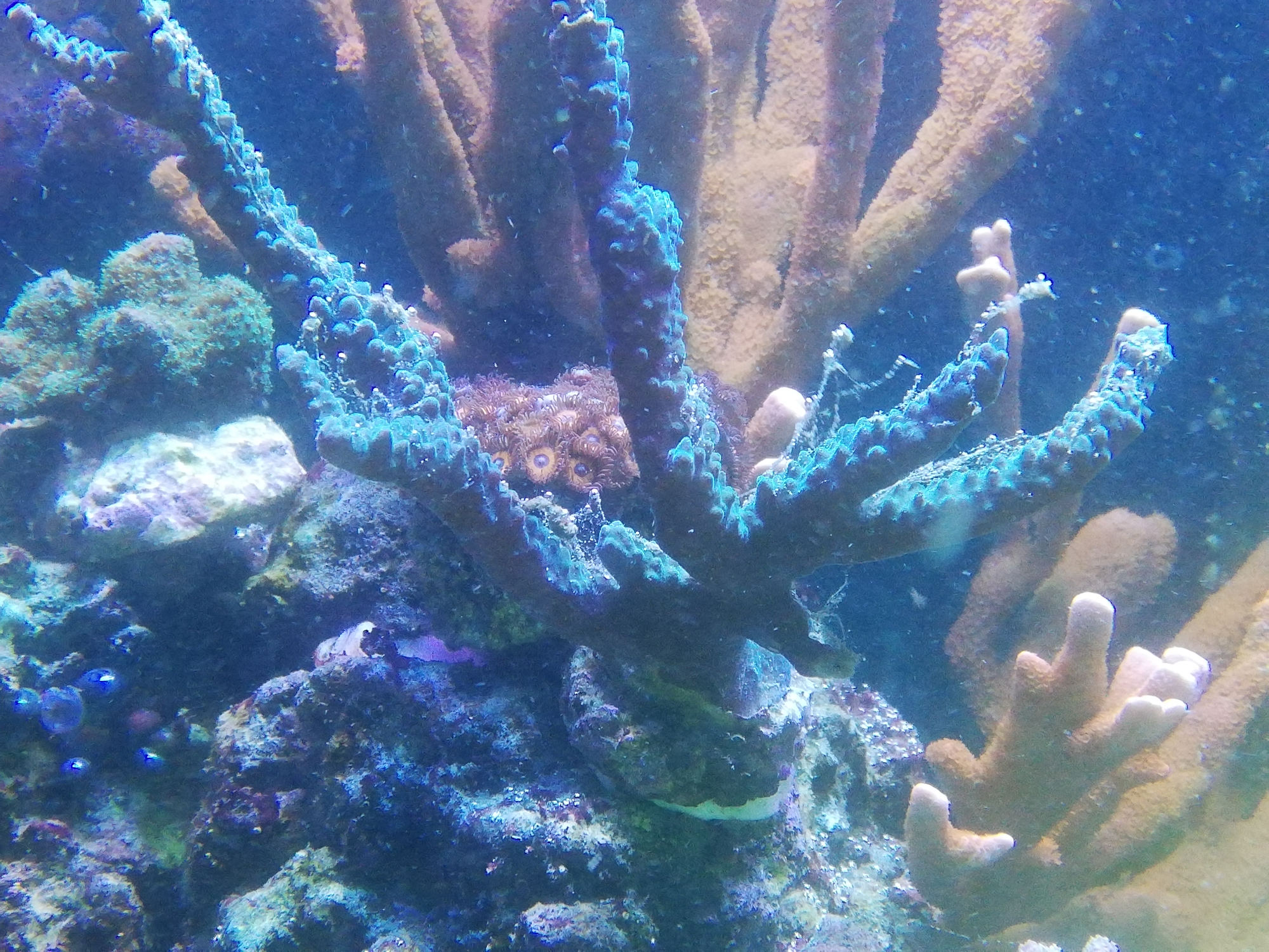

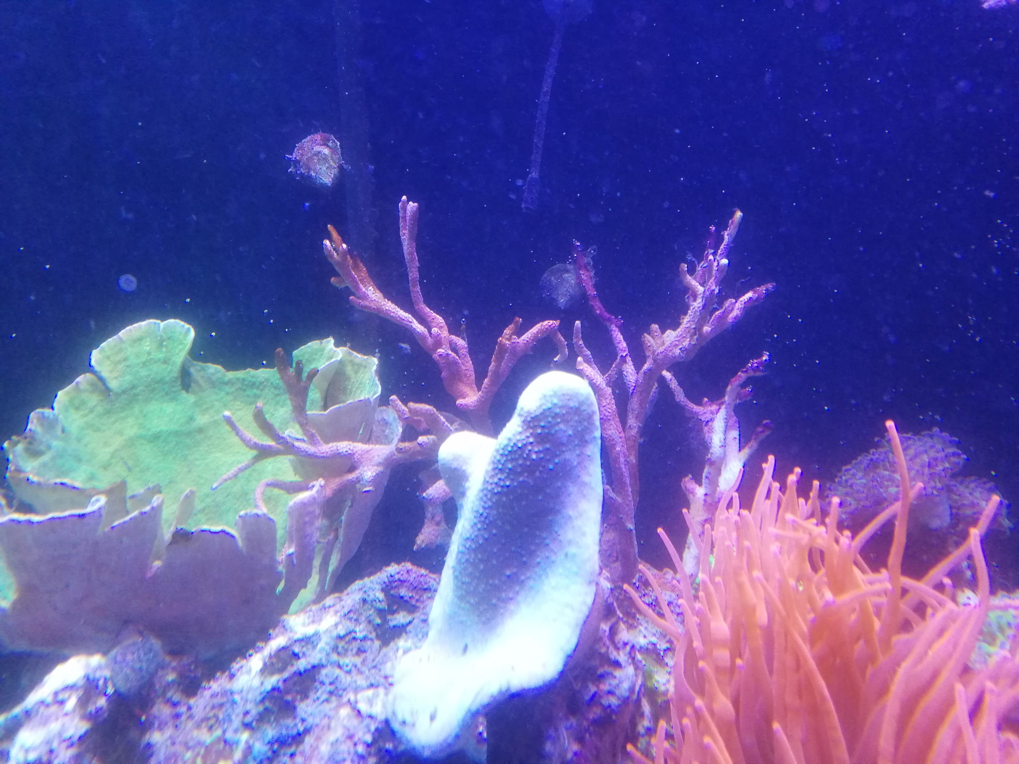

sorry hatte die Bilder irgendwie noch nicht hochgeladen. Also das Problem äußerte sich als erstes darin, dass meine Echinata von unten abgestorben ist. Jetzt gerade betrifft es vor allem zwei Montis. Heute haben dann auch die verbliebenden Acros angefangen abzuschleimen und auch die Acanthastreas sehen unglücklich aus. Und die Cyanos sind trotz der Nährstoffe immernoch aktiv... Auf den Bildern sind Schwebstoffe im Wasser vom Scheibenputzen, normalerweise ist das Wasser klar. (zumindest etwas :D)
Elliotgamer
Beiträge: 62
Registriert: Samstag 20. Februar 2016, 20:15
Wohnort: Göttingen
Re: neues Reefer mit 0 Phosphat?
Beitrag von Elliotgamer »
ich denke da sieht man die größten Probleme ganz gut. Die Monti verliert rundherum gewebe und es liegt nicht an der Anemone :/ Die Acro ist noch schön aber schleimt seit kurzem immer wieder ab. Und die Acan sieht auch unglücklich aus, hatte auch überall schleim, den habe ich dummerweise vor dem Foto kurz weggepustet :roll:

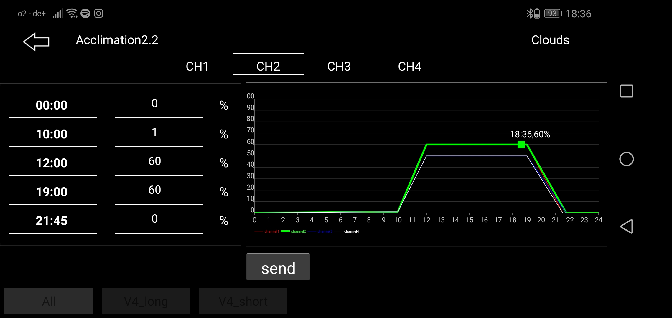

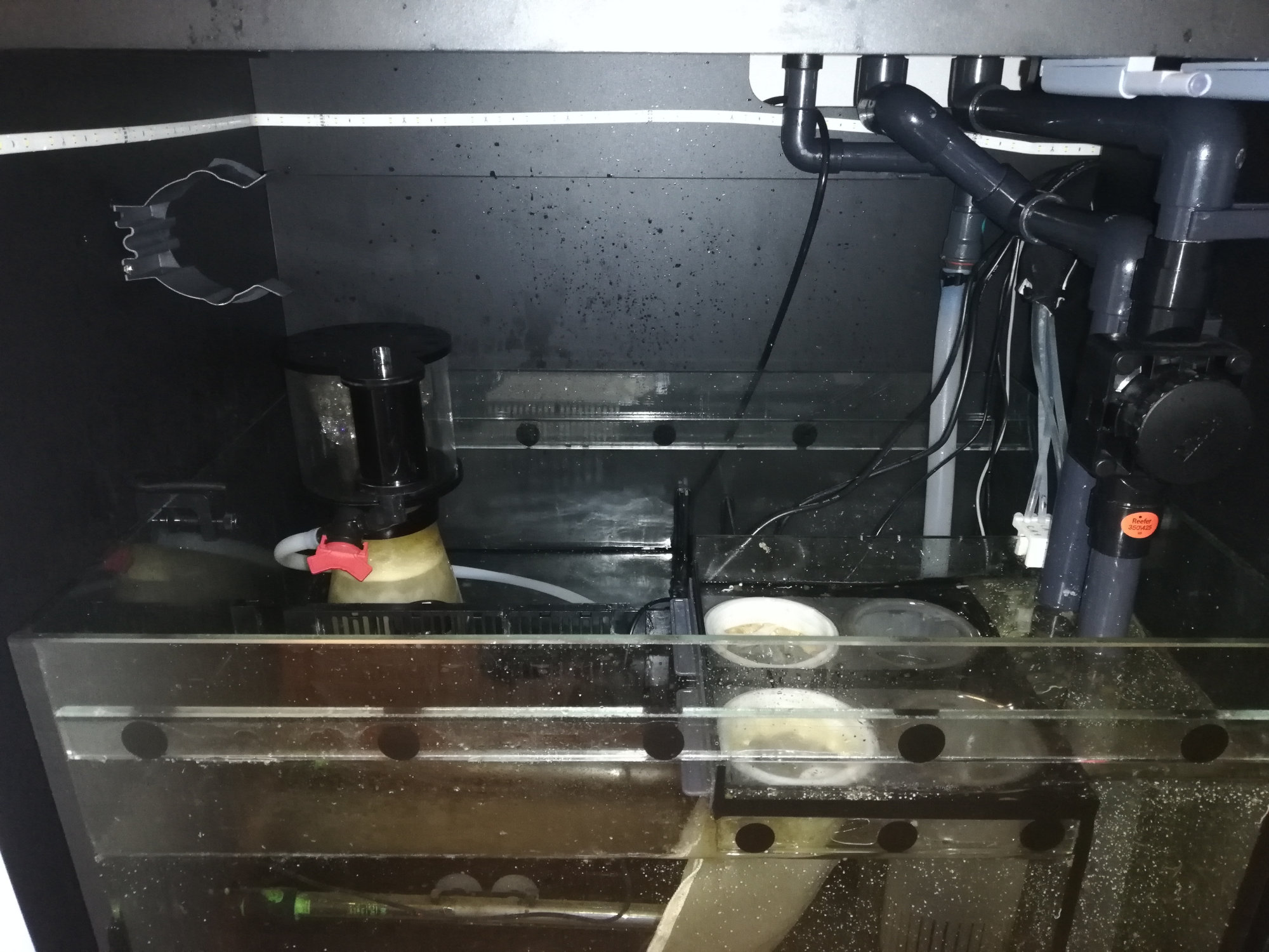

Meine genauen Lichteinstellung bei den Atlantik V4 reiche ich nach, ich habe mich aber an der a-z Empfehlungen orientiert und belichte 12 Stunden am Tag. Als Gestein habe ich die Carib Sea Live Rocks verwendet und dazu ca 3Kg Lebendgestein. Im Technikbecken befindet sich kein Gestein oder so, nur ein Abschäumer (Aqua Medic K1) den ich sehr trocken eingestellt habe und ein wenig (ca 250ml)Aktivkohle, die passiv durchströmt wird.

Heute Abend hat auchnoch meine große Caulastrea so Schleimfäden gehabt wie die Acro auf dem Bild was ich schon geschickt habe. Weiß nicht ob sie die nur "gefangen" hat oder ob die selber abgeschleimt hat aber war auffällig.

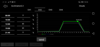

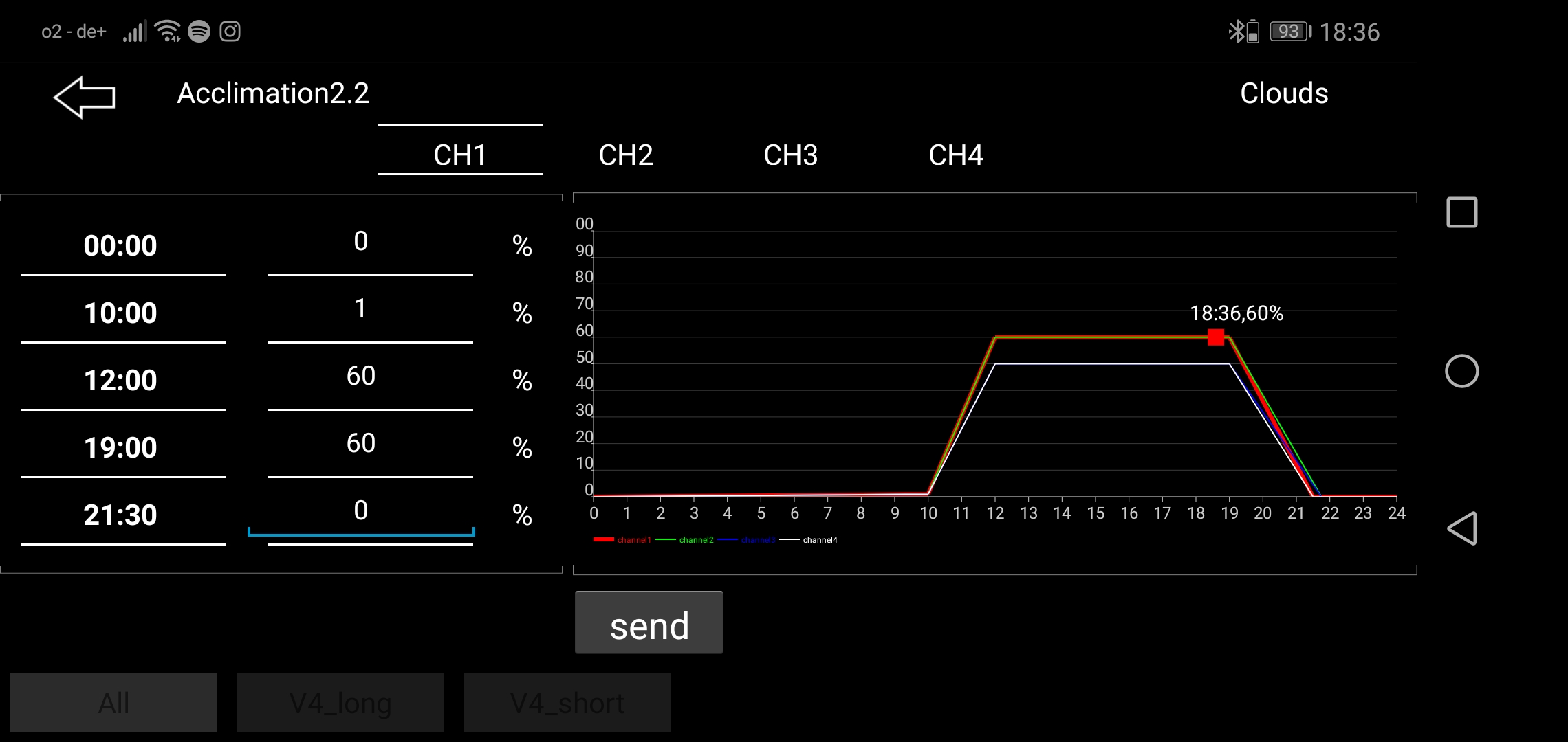

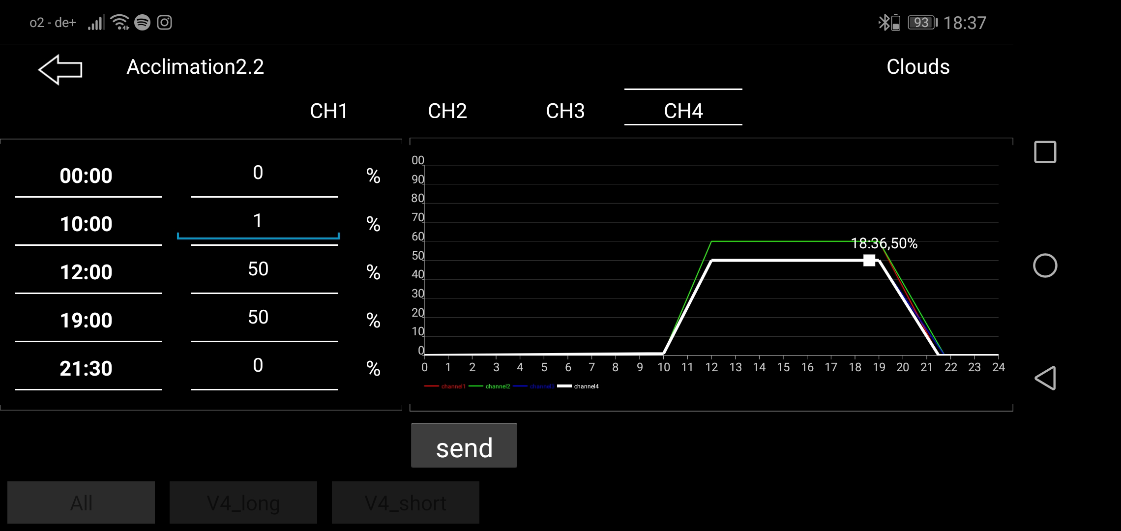

Jo, hier sind sie schon :-)
channel 3 und 4 sind identisch eingestellt...

Sieht das nur so aus oder schäumt dein Abschäumer nicht?
Kannst du noch sagen welcher Kanal was ist.
