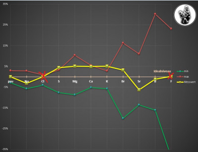

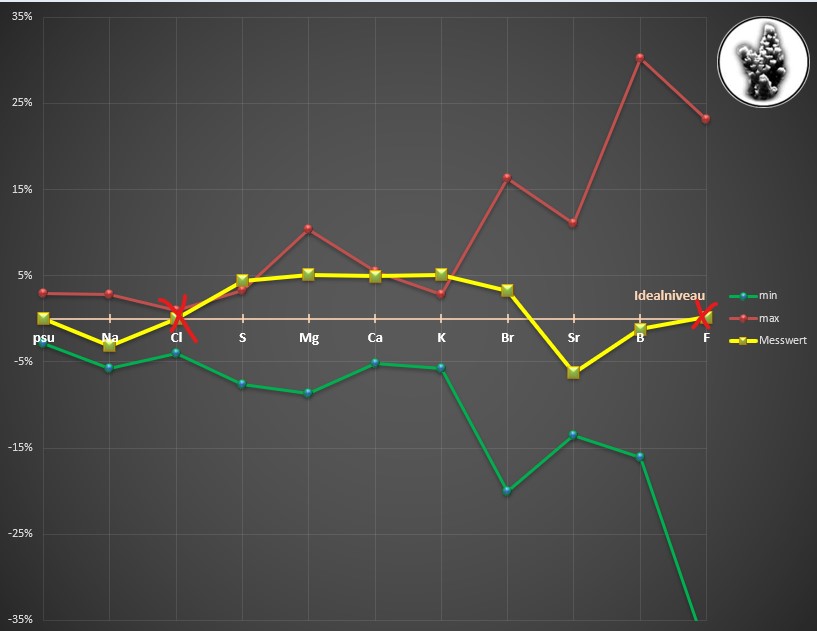

Hi Leute,
ich habe erfolgreich die Startphase mit den Sangokai Start Produkten abgeschlossen. Soweit kann ich mich auch nicht beklagen, Korallen wachsen bereits, natürlich kommt jetzt auch der Algenwuchs (hier brauch ich dringend Schnecken und Krabben ;) ). Nun kommen wir aber zu meinem Problem:
Ich versteh nicht, warum einige Werte bei den ICP Analysen nicht gemessen wurden? (in der PDF meist als n.n. gekennzeichnet, in der Gesamtübersicht aber als "Nicht gemessen!" markiert, z.b. KH, Salinität...)
Zweites Problemchen ist, dass ich einen ziemlichen braunen Algenwuchs habe (ähnlich Kieselalgen, hatte ich auch vermutet, laut ICP aber kein Silikat nachweisbar) die allmählich grün werden. Was ja eigentlich soweit normal ist, jedoch riecht mein Wasser dazu noch merkwürdig und relativ stark. Hier dachte ich darüber nach eine UV-Anlage und Aktivkohle einzusetzen.
Und zum Abschluss noch die Frage, ob man wirklich alle Elemente wie Zn, Cu,...usw. kaufen sollte um diese nachzudosieren.
Danke für eure Hilfe.
Achja um das Aluminium habe ich mich bereits mit WW gekümmert, denke das wässern des Riffs (geklebt mit Nyos Reef Cement) war nicht ausdauernd genug :(

die Werte für Salinität, Chlor, KH, Nitrat, Fluor werden bei FM nicht gemessen. Die Salinität müsste bei Dir ca. 34,4 psu haben.
Bitte messe selber die Salinität, KH und den Nitrat Gehalt. Welches Meersalz verwendest Du? Die Werte der Hauptelemente (Schwefel, Magnesium, Calcium, Kalium und Brom) sind alle ein wenig erhöht.
Nein, bitte keine weiteren Spurenelemente dosieren.
Werte mit n.g (nicht gemessen) sehe ich in der letzten Analyse (4036.pdf) nicht?!
Kannst Du bitte noch ein Bild vom Aquarium hier einstellen. Und schreibe mal ein paar Fakten über das Aquarium (Licht, Strömung, ...).

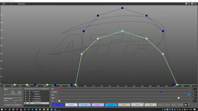

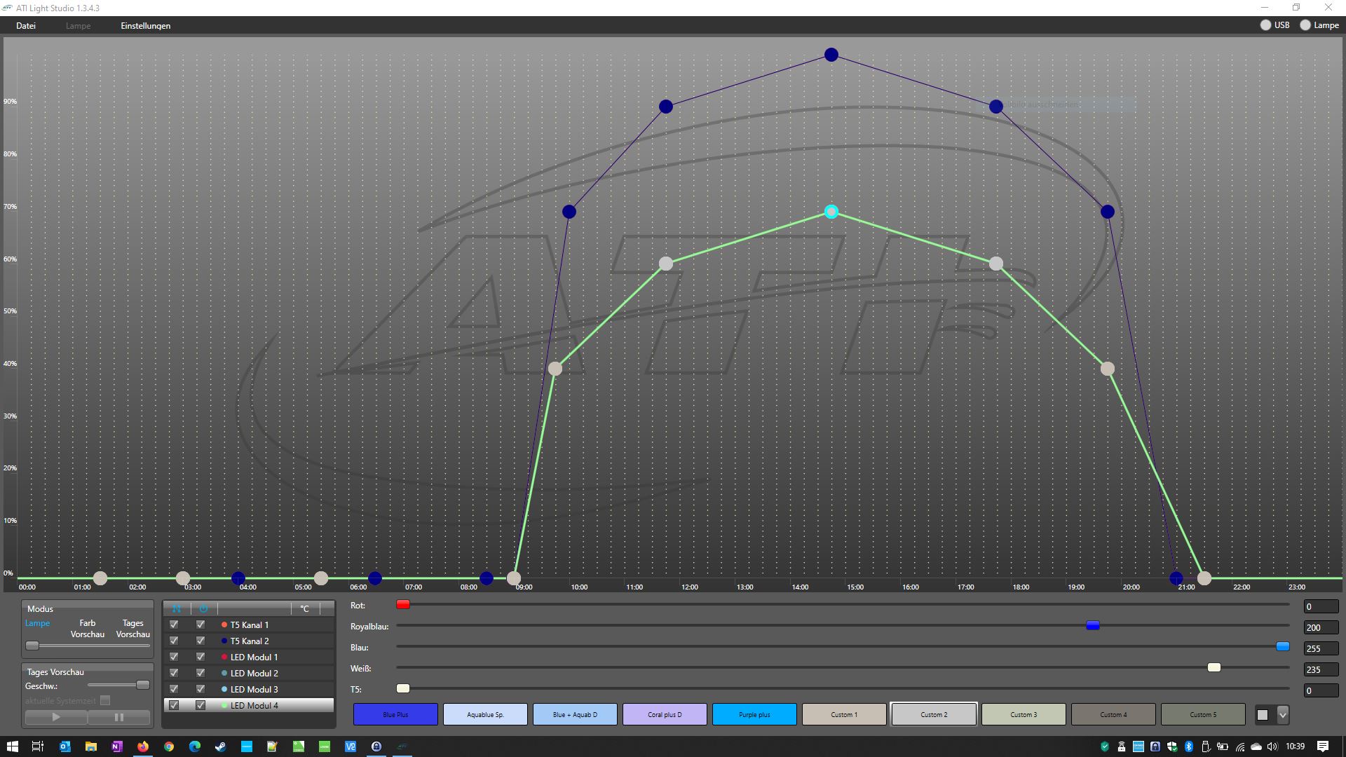

Beleuchtet wird mit einer ATI Hybrid 8x80 4x75 wobei nur 4 Röhren drin sind (2x Blue Plus, 2x Aquablue Spezial), Beleuchtungschema im Anhang,

Sorry,
hier noch das Beleuchtungsprogramm. Die lila Kurve sind die T5 Röhren, alle LEDs sind identisch eingestellt.
