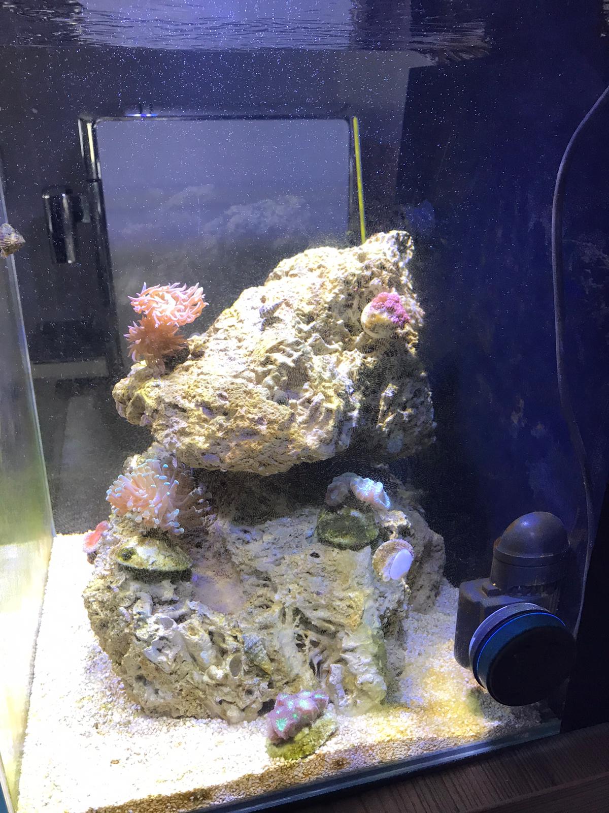

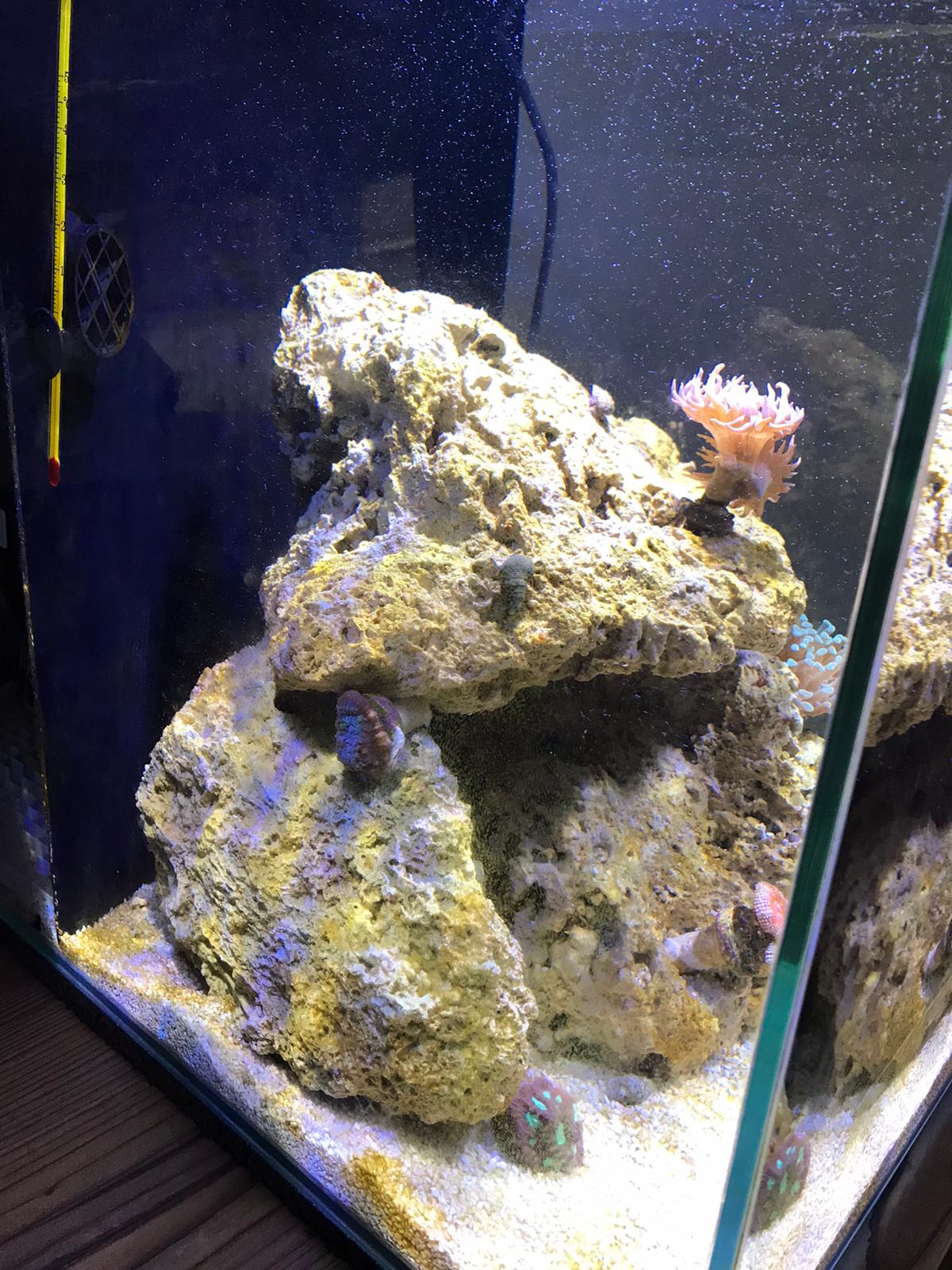

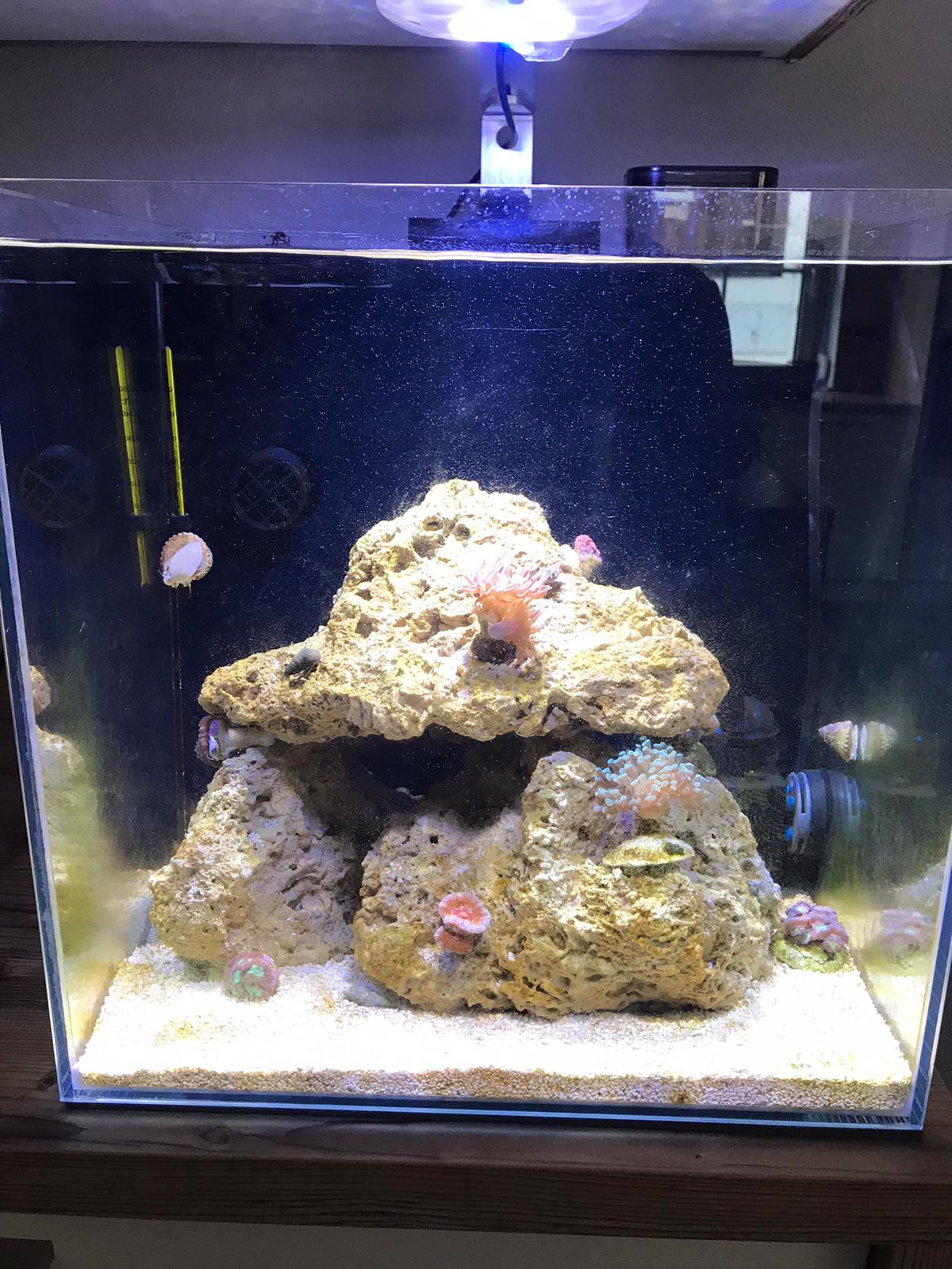

- der Aufbau ist leider sehr sehr massig. Da wirst du auf Dauer aufpassen müssen mit Gammelecken.

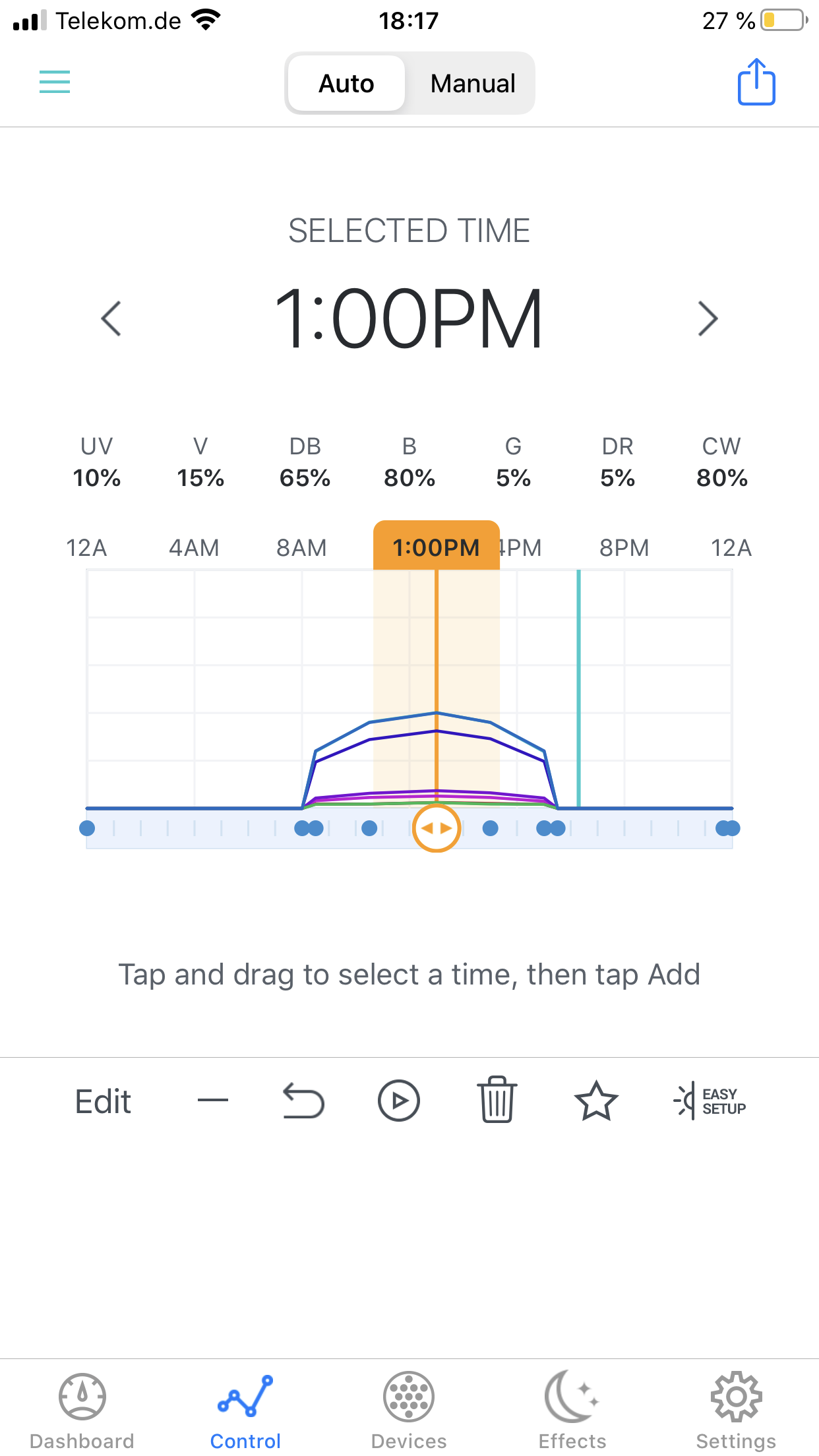

- Bitte poste auch mal deine Beleuchtungseinstellung. Mir kommt die Lichtintensität auf den Fotos als etwas stark rüber
- Bitte stelle die Goniopora etwas niedriger. Es sieht so aus, als habe die etwas viel Licht

- Du hast leider noch sehr wenig Korallen. Es wäre optimal, diesen zügig aufzustocken.

Ok. Ich würde dir folgende beleuchtungseinstellung für so ein junges Becken empfehlen:
Weiss 65 %
B 65 %
DB 50 %
UV 0 %
V 0 %
Rot 5 %
Grün 5 %
Gesamtbeleuchtungszeit 10 Stunden.
