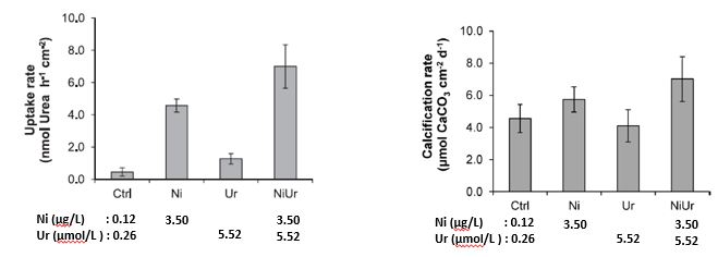

In wissenschaftlichen Untersuchen von u.a. Christine Ferrier-Pagès wurden vier Aquarien verwendet:
1. Im ersten Aquarium lag zur Kontrolle der Nickelwert bei 0,12μg/L und Harnstoffgehalt bei 0,26μmol/L
2. Im zweiten Aquarium wurde der Nickelgehalt auf 3,50 μg/L erhöht
3. Im dritten Aquarium wurde der Harnstoffgehalt auf 5,52μmol/L erhöht
4. Im vierten Aquarium wurde sowohl der Nickelgehalt auf 3,50 μg/L und der Harnstoffgehalt auf 5,52μmol/L erhöht
Das Ergebnis war eindeutig:
>> Ein erhöhter Nickelwert steigert die Kalzifikationsrate und somit das Wachstum.
>> Das Wachstum wird dadurch noch gesteigert, wenn extra Harnstoff (=Urea) dem Becken hinzugegeben wird.
>> Eine Nickelanreicherung erhöht die Aufnahmerate von Harnstoff.
>> Eine Harnstoff Anreicherung erhöht geringfügig die Harnstoffaufnahmerate.
Dieser Sachverhalt wird durch eine gesteigerte Enzymaktivität verursacht und lässt sich mit der oben genannten Urease Gleichung gut erklären.
