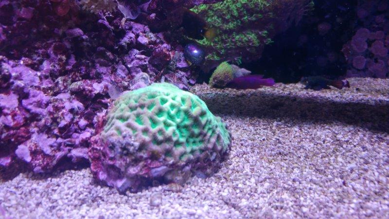

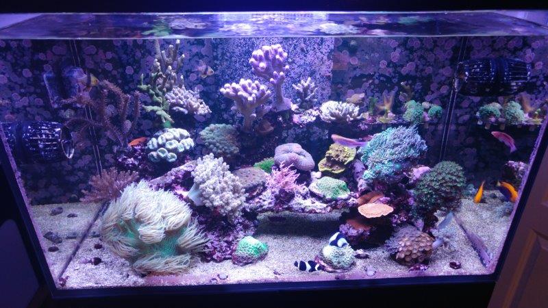

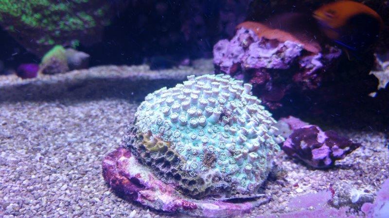

ich brauche mit mal euren Rat! Mein Riff läuft jetzt seit 9 Monaten mit Sangokai. Beleuchtung ist Philips Coral Care mit 11h Beleuchtung, 90% Intensität und in der Mittagsspitze 90 warm/60 cold (ansonsten bis 30 Minuten vor Lichtaus eher weniger cold). Ich bin mittlerweile ganz zufrieden. Das Becken ist ganz gut eingefahren. Basiswerte stimmen so weit: kH 7, No3: 1; P04: kaum messbar; CA: 415 und ich dosiere BASIC 1 und 2. Und es stehen eigentlich alle Korallen gut da und gedeihen wunderbar. Nur meine Goniopora (erheblicher Gewebeverlust) und Favia (immer mehr braune Stellen) machen mir sehr Sorgen (siehe Bilder unten).
Ich habe dafür folgende Erklärungsmöglichkeiten:
1) Während des Urlaubs hatte ich einen kH Sturz im Becken. Seitdem verliert die Goniopora Gewebe.
2) Er fehlen Spuris, siehe folgende Werte ATI Wasseranalyse:
Iod 34.32 µg/l 67.32 µg/l -33.00 µg/l
Fluorid 0.59 mg/l 1.35 mg/l -0.76 mg/l
Mangan n.u µg/l 1.04 µg/l -1.04 µg/l
Vanadium n.u µg/l 1.55 µg/l -1.55 µg/l
3) Die Korallen haben zu wenig Strömung, weil da unten in der Mitte durch die große Wunderkoralle wenig ankommt.
4) Ist es den beiden zuwenig blaues Licht?
4) Andere Erklärung :)
Was meint ihr? Woran könnte es liegen? Hat die Goniopora überhaupt eine Chance zu überleben? Sollte die in ein anderes Aquarium umziehen?
Danke euch und herzliche Grüße,
Matthias

kannst Du mal deine komplette Analyse hochladen?
Wie lange sind die Tiere schon im Becken?
Bei der Favia sieht es so aus als ob diese schon vor längerer Zeit beschädigt war.
Die Wunderkoralle kommt so weit rüber?
Gonioporen sind zeitweise anfälliger, ob es tatsächlich von der KH absakung kommt, möglich.
Wie tief war der Wert?

Hallo Patrick,
danke dir. Anbei die Analyse.
Der kH war im Urlaub auf 4,5 runter.
Die beiden Korallen sind seit 7 Monaten im Becken. Es ging ihnen die ersten Monate sehr gut.
Nein, die Wunderkoralle vernesselt die Favia nicht mit den Tentakeln.
Herzliche Grüße,
Matthisa

MatzeReefer250 hat geschrieben:Iod 34.32 µg/l 67.32 µg/l -33.00 µg/l
Dosierst Du kein Jod zusätzlich?
Wie ist deine Calcium/Carbonat Versorgung im Becken?
Wie bereitest Du dein Wasser für WW und Nachfüllwasser auf. Dein Silicium und Kupfer Wert ist leicht erhöht!
Die Gonio ist schon ziemlich geschädigt; ich glaube nicht mehr das Du die in Griff bekommst.
