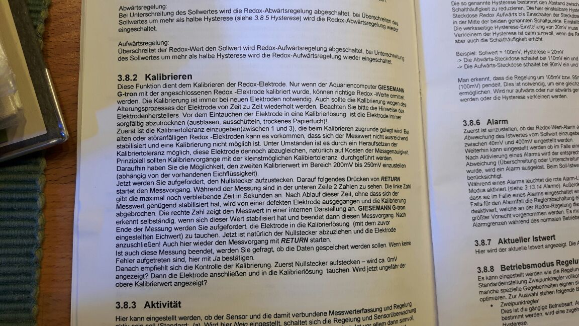

Bin mit dem teil auch super zufrieden. Selbstverständlich wurde dieser mit der passenden referenzlösung kalibriert.

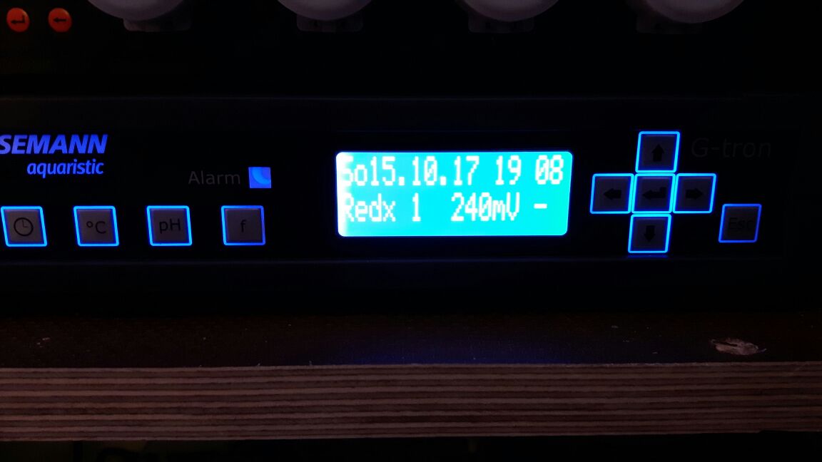

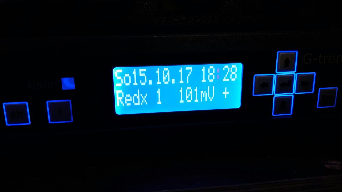

Leider check ich den Redoxwert nicht. bei der Kalibreirung spuckt der aquariencomputer das passende ergebnis von -220 aus. dies wurde 5 mal gecheckt.
Somit ungterstelle ich jetzt einfach mal dass die Sonde funktioniert.
In meinem Aquariumwasser misst der computer allerdings kontinuierlich einen Redoxwert von ca. +125. Gmessen wird im technikbecken in der Nähe der Rückförderpumpe mit 20 cm Abstand.
