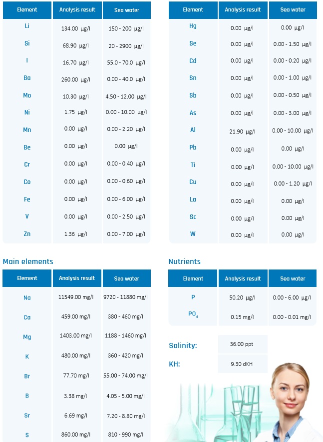

Zuerst dachte ich an eine vergiftung mit Kupfer, was über das Osmosewasser ins Aquarium gelagt, aber laut Analyse ist nichts im Wasser zu finden.
Auffällig an der Analyse meiner Meinung nach:
- Jod viel zu niedrig
- KH zu hoch
- Phosphor im vergleich zu PO4 viel zu hoch??? Messfehler??? Kann das sein???
- PO4 zu hoch
- in meinem Osmosewasser ist ne menge Silikat -> Harz tauschen
Mein Fazit laut Analyse:
Meine Wasserqualität ist verbesserungsfähig, aber aufgrund der Werte sollten SPS doch nicht innerhalb von wenigen Tagen durch ausbleichen sterben?
Eher würden sie eindunkeln oder?
Ich hoffe jemand von euch hat Rat!
Danke schon mal!
Peter

Bringe genau mal diese Auffälligkeiten in Ordnung. Zuvor passe die Salinität auf 35psu an.AndrewMalibu hat geschrieben:Auffällig an der Analyse meiner Meinung nach:
- KH zu hoch
- PO4 zu hoch
Po4 wird bei den ICP Analysen immer errechnet. In deinem Fall 50,20µg (P) sind 50,20µg/l*3,066=153,9132µg/l (PO4). Dass durch 1000 dividiert bekommst mg/l, also 0,1539 mg/l (PO4). Das ist eindeutig zu hoch und sollte durch entsprechende Adsorber verringert werden; was sind hierfür die Gründe? Wie ist Dein Nitrat Wert? Hast Du nach der Osmose kein Mischbettharz geschaltet?

Hi!

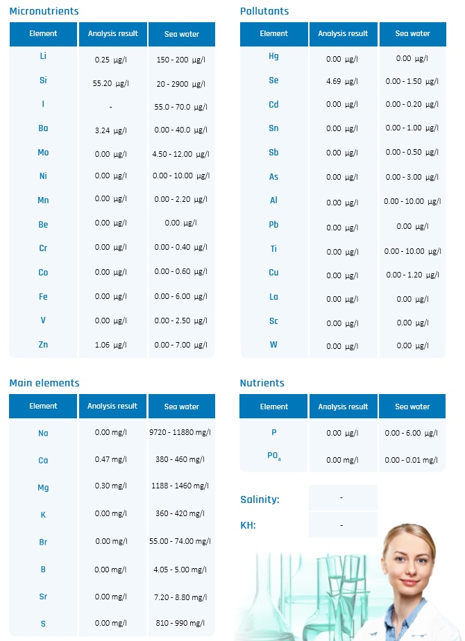

Kalium ist deutlich zu hoch, Bor und Iod sind zu niedrig. Salinität ist zu hoch.
PO4 würde ich langsam senken, keinesfalls zu rapide.
Im Osmosewasser ist vor allem der Siliciumwert auffällig. Hier brauchst du noch einen Reinstwasserfilter mit Mischbettharz, um das Silikat rauszuholen. Für die Probleme bei den Korallen ist das bisschen Silikat aber nicht verantwortlich. Das Problem sehe ich da eher bei zu hohem Kalium und zu geringem Iod.
LG,
Christoph
