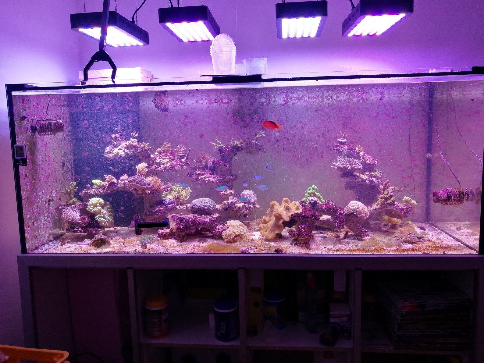

Wichtig wäre eine Antwort auf die Frage, ob Du Symptome für ein Nährstoffungleichgewicht hast. Und eine Gesamtansicht vom Aquarium wäre sehr hilfreich.

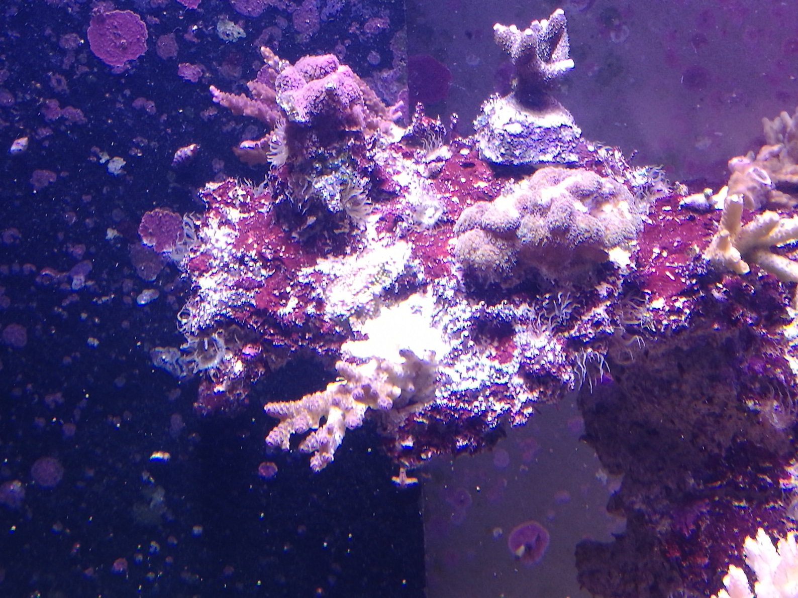

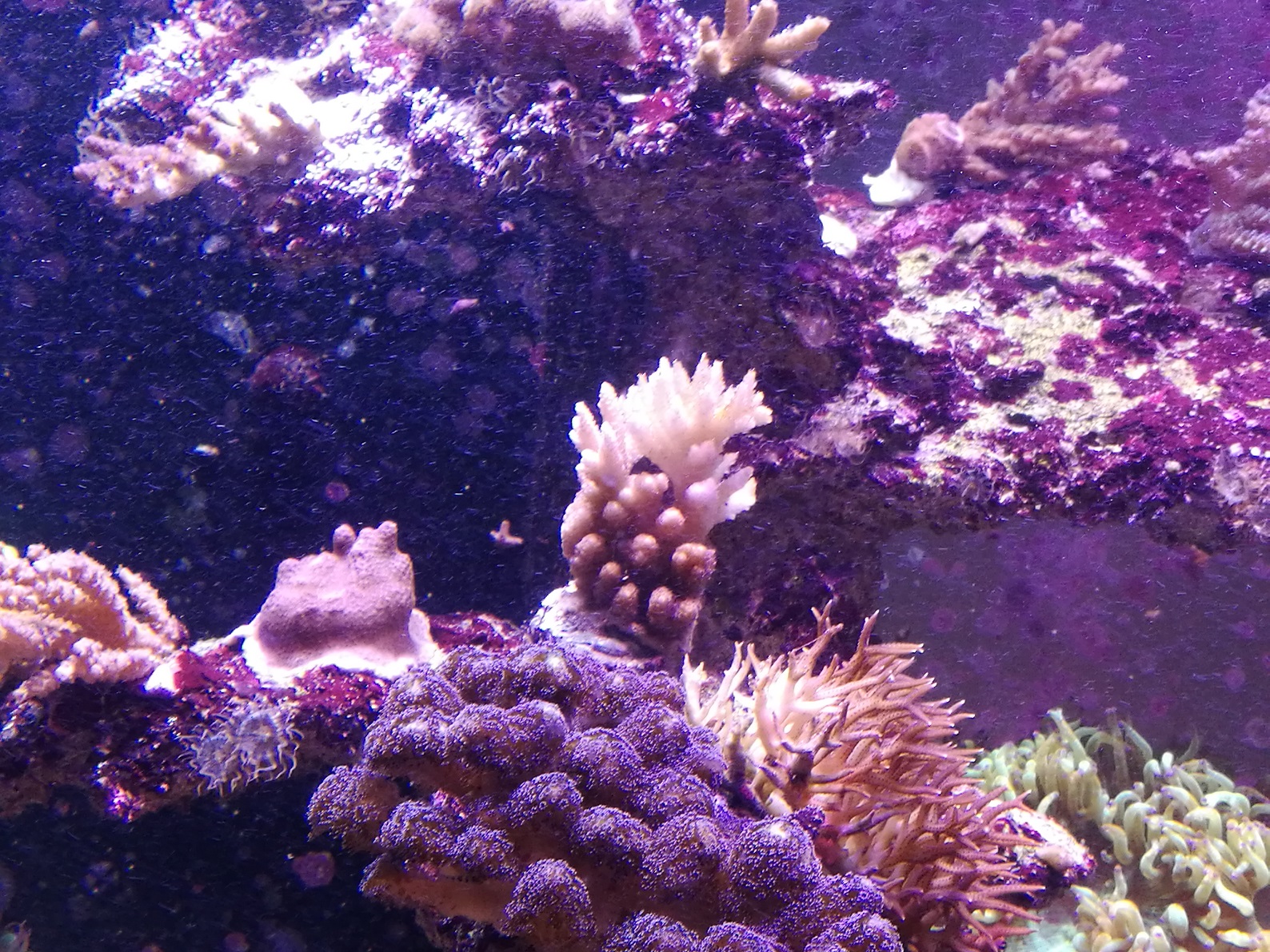

Gesten am abend habe ich bei zwei Acroporas gemerkt das sie die Polypen nicht mehr richtig öffnen und einweng blass werde . Bei den Acros handelt es sich um Millioporas Sonst habe ich noch nichts gemerkt ,werde das weiter beobachten
Re: Po4 zu hoch No3 zu niedrig
Stelle am Abend ein Foto ein
Sorry das es ein wenig gedauert hat die Fotos sind zwei Tage alt die beiden Acros haben den Kampf schon verloren . Werde heute noch aktuelle einstellen und die Wasserwerte messen
- Beiträge: 4139
sind das diese "Bierkisten" LEDs aus China? Nutze da bitte nur weiß, blau und royalblau, alle anderen Farb-LEDs bitte ausschalten! Das Bild sieht sehr rotstichig aus, ich würde als erstes daher mal die Beleuchtung ansprechen.
Welchen Adsorber von Fauna Marin nutzt Du und in welcher Menge? Mit welchem Test misst Du denn überhaupt Phosphat?
Ja sind China werde mal die Lampen anders einstellen
