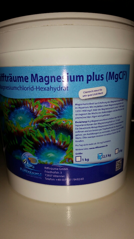

Armin
Beiträge: 170
Registriert: Sonntag 27. November 2016, 11:08
Wohnort: Dusslingen
Re: kritisch tiefer Magnesium-Gehalt
Beitrag von Armin »
Hallo Angela,
ich habe von meinem alten Becken noch welches da, das ich nie gebraucht habe.
Wenn Du es möchtest schreibe mir einfach eine PN, über den Preis werden wir uns schon einig.
Grüße Armin
