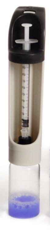

Das stimmt, darum habe ich mir auch die Titrationshilfe von Red Sea behalten dafür
Auch hier arbeitet man mit einem Spritzenaufsatz, sodass man sehr genau "dosieren" kann.
Ein weiterer Vorteil ist auch das man dabei nichts ausschütten kann
