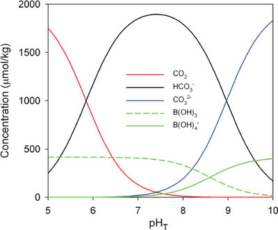

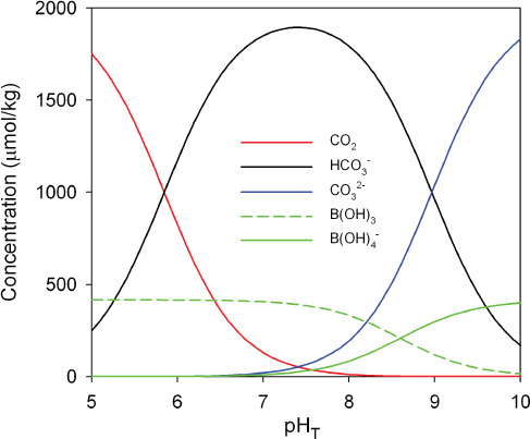

Ich hatte nach dem Bor Gehalt gefragt, weil zur gesamten Pufferungsfähigkeit des Meerwassers Bor in Form von Tetrahydroxyborat B(OH)4- mitwirkt (ca 3 bis 5%). Dessen Konzentration reduziert sich bei einem niedrigerem pH Wert .
