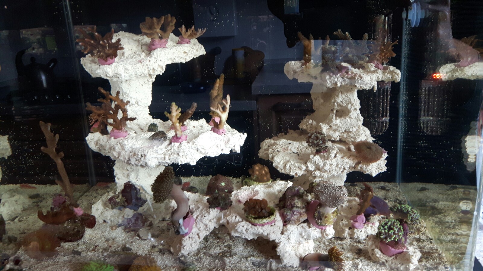

Guten morgen,
aktuell bin ich bei meinem nano am tag 8 des Startsystems angelangt und habe heute morgen brav mein NO3 und PO4 gemessen:
No3 = 2
PO4 = >0,6 !!!!!
Gemessen hab ich zuerst mit dem hanna Checker 736. Natürlich hab ich nochmal gegen gemessen, alle Hilfsmittel gereinigt etc. Dann nochmal gemessen mit dem Redsea Po4 Test.
Alle Ergebnisse dieselben. PO4 >0,6 !!!
das Becken ansich steht nicht soooooo schlecht da. Klar gehts noch nicht allen korallen gut, aber ich dachte bei einem Umbau auf Keramik (Riffsystems von mirjam) ist des normal. Due keramik wurde vor dem einsetzen 2 tage gewässert. Mein osmosewasser wird auch regelmäßig gechekt.
ein bild des beckens hänge ich an. Leider ist die beleuchtung noch aus. Eine Acro hat vor 4 tagen an einer stelle des gewebe abgeschmissen und eine Sacro zickt seit 2 Tagen.
Da mein alter Bodengund übernommen wurde, allerdings nur 1 cm hoch ist und mein alter Aufbau auch nicht soo massig war, dachte ich nicht, dass sich so viele depots lösen.
Nun gut, die Frage ich nun, wie geh ich weiter voran? natürlich dosiere ich aktuell kein complex mehr und würde einige Wasserwechsel ansetzen.
Ich dachte an 4x 20 % alle 2 tage. Klar könnte ich heute auch bei dem nano auf einmal 50-80% wechseln, aber ich hab die befürchtung dass so eine starke schwankung den korallen zusätzlich zusetzt.
Zudem würde ich ein kleines bisschen kinko anio in einem strumpf etc. reinsetzen.
Bitte gebt mir kurz Info, was ihr zu dem ganzen denkt.
Bis dann miriam

Morgen Miriam,
Das comPlex abzusetzen war schon mal richtig.
Hast du deinen Nitritwert mal gemessen?
Es könnte sich um eine Stickstofflimitierung handeln.
Wenn du jetzt nur das complete dosierst sollte auch wenn Stickstoff verfügbar ist der PO4-Gehalt wieder sinken.
Das Porblem bei Wasserwechsel und einer Limitierung ist das wenn dein Wechselwasser kein Stickstoff enthält du zwar den PO4-wert senkst aber die Limitierung nicht aufgehoben wird und das PO4 wieder ansteigen wird.
Ich frag Jörg mal was er für einen Lösungsvorschlag hat!
Der Aufbau gefällt mir aber gut

2mg NO3 können auch durch vorhandenes NO2 zustande kommen...das heißt das gar kein Stickstoff mehr verfügbar ist.
Mal sehen was Jörg dazu sagt!

Wasserwechsel ist natürlich eine Möglichkeit und Adsorber natürlich auch.
Ich würde hier gar nicht groß Hypothesen aufstellen, sondern ganz klassisch aquaristisch handeln. Im Nanobecken sind die Möglichkeiten dazu ja recht einfach.
würde ich nie machen! Das ist von der Investition her nicht die Welt und der Bodengrund ist immer die "Müllhalde" im Becken, da würde ich nichts übernehmen.Da mein alter Bodengund übernommen wurde, allerdings nur 1 cm hoch ist und mein alter Aufbau auch nicht soo massig war, dachte ich nicht, dass sich so viele depots lösen.

Hallo Jörg
Das war auch kein finanzieller Gedanke sondern einfach ein Gedanken Fehler.
Ok dann handel ich mit ww und vorsichtig adsorber.
Denkst du ich solle nachträglich den Boden Grund wechseln. Ist ne sache von 10 Minuten. Wäre es zu empfehlen eher mit dem basisplan zu starten?
- Beiträge: 4139
Re: PO4 > 0,6
Wenn es mit dem Bodengrund nicht besser wird, würde ich ihn austauschen. Kann ja aber sein, dass das eine einmalige spontane Reaktion war. BASIS-Plan bitte erst nach dem START-Dosierplan beginnen!

Hej, bei mir hat damals wider erwarten adsorber im strumpf sehr gut geholfen. Hatte eisenadsorber u ein wenig vom Aluminiumadsorber im strumpf u das po4 ging satt runter.

Guten Abend
Anbei noch meine restlichen werte
No2 0
Kh 7,6
Ca 435
Sali 35
Hab heute 20% ww gemacht und nen Strumpf mit 10g kinko anio reingehangen.
Weitere ww folgen alle 2 Tage.
