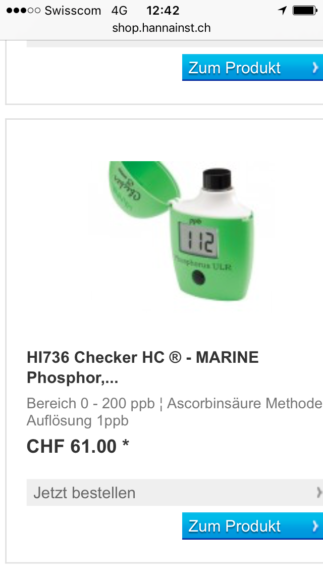

Hallo Zusammen
Hanna hat die Information nun für den 736 aufgenommen.... Er ist jetzt als MARINE bezeichnet.
