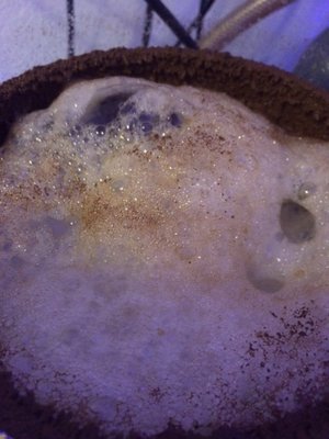

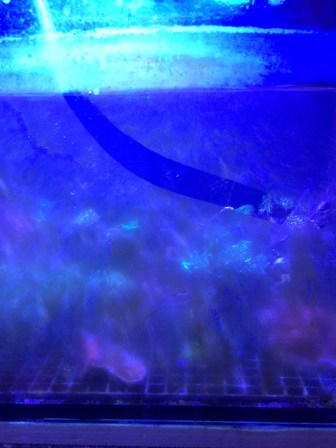

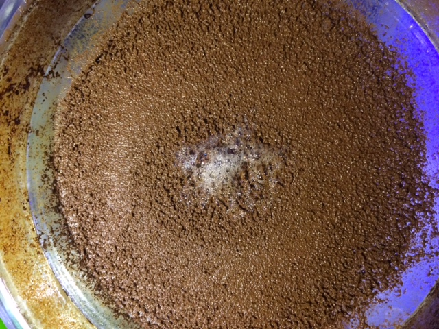

Im Technikbecken werden die Scheiben jetzt schmierig Braun... auch der Abschäumer ist anders in der "Färbung"...

Im Becken selbst hast Du den Belag aber nicht auf den Scheiben?

Dein Technikbecken wird beleuchtet, korrekt? Ich sehe da Ableger. Wenn du sagst, dem ist nicht so, benötige ich neue Kontktlinsen.
Hast du die Beläge auch im Hauptbecken? Fällt dort überhaupt eine große Menge Licht auf die Scheibe (im Hauptbecken)?

An deinem Abschäumerbild finde ich im übrigen nichts Auffälliges. Er scheint die letzten Tage etwas mehr Feststoffe herausgeholt zu haben ...

Steppo hat geschrieben:Dein Technikbecken wird beleuchtet, korrekt? Ich sehe da Ableger. Wenn du sagst, dem ist nicht so, benötige ich neue Kontktlinsen.
Ne brauchst Du nicht.. ist so. Korrekt - das Becken wird beleuchtet... auch wenn die Ableger keiner will.. :(
Steppo hat geschrieben: Hast du die Beläge auch im Hauptbecken? Fällt dort überhaupt eine große Menge Licht auf die Scheibe (im Hauptbecken)?
Ich habe die Belege nicht im Hauptbecken. Durch die Kessils habe ich wenig Streulicht.. dadurch auch wenig Beleuchtung auf den Scheiben.
