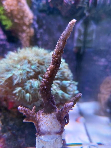

ja genau - die Runde Scheckenart sind deine Wurmschnecken , aber die hatte ich nur auf der Rückseiter entdeckt.
Die Koralle habe ich tiefer und auch mit ausreichend Platz positioniert. Leider sieht sie nicht besser aus. Es Bildet sich eine Art bräunlicher Algenfilm an der Koralle und die Spitze wird ebenfalls weiß. Könnte so eine Art Brown Jellly an einer Acropora aussehen oder tritt dass eher nur bei LPS auf?
Jedoch habe ich das gefühl, dass die weiße Stelle an der Basalscheibe in der Ausbreitung stagniert.
Anbei einmal ein aktuelles Bild von heute morgen: Hi,

Ja, die ist leider zu arg geschädigt und die wirft komplett Gewebe ab, denke nicht, dass Du da noch was retten kannst leider. Die braunen Algen sind die Zooxanthellen, die sich aus dem sich auflösenden Gewebe freilegen. Es ist immer wichtig, solche Dinge frühzeitig zu behandeln, ab einem gewissen Punkt sind Schäden dann auch irreversibel.

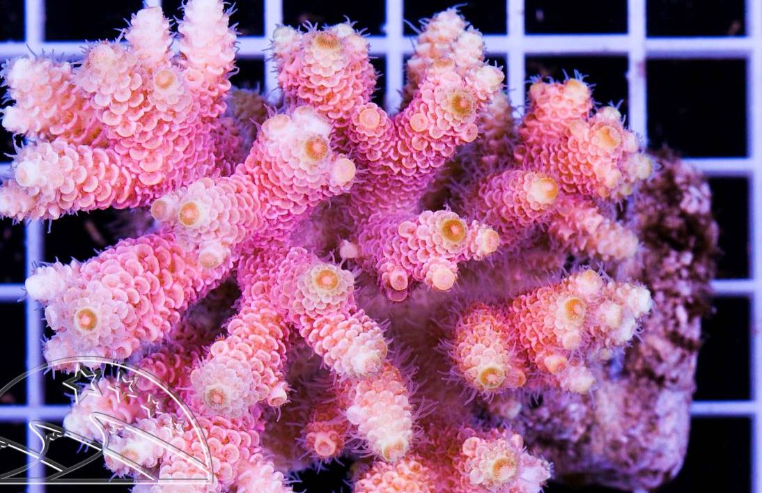

Eine Millepora kam damals auf einem "größeren" Ablegerstein tatsächlich an. Also es war schon eine kleine Kolonie, welche noch die Kennungsnummer dabei hat. Anbei einmal ein vergleichbares Bild. Kann es sein, dass durch diesen rechteckigen Ablegerstein irgendwas abgegeben wird? Hast du bei diesen schon einmal von Verunreinigungen gehört?
das habe ich auch vermutet. Habe das Osmosewasser zum test diesmal direkt über die Nachfüllanlage abgefüllt und die Werte sehen top aus. Also könnte ich das reine Osmosewasser ausschließen.
Als Meersalz benutze ich das Pro-Reef Meersalz von Tropic Marin. Ich werde mal die Strömungspumpe zum Anrühren des Meerwassers noch überprüfen, ansonsten bin ich echt ratlos.
