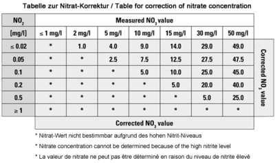

Habe ich es richtig verstanden, dass nicht das komplette Nitrat zu Nitrit reduziert wird? Dann hilft die Tabelle aber vermutlich nur für den Fauna Marin Test und ist NICHT allgemeingültig???
Beiträge: 1166
Re: Ab wann verfälscht NO2 NO3
Hallo Bernd, die Tabelle ist von TropicMarin und ist nicht allgemein gültig. Anbei nochmal die Tabelle von TropicMarin.

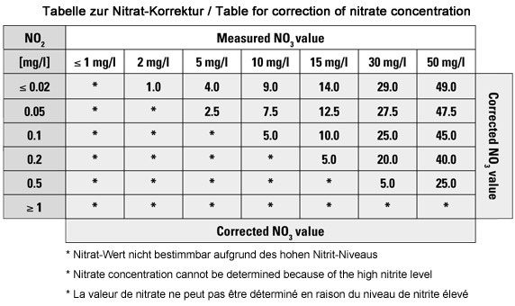

Hoppla, da habe ich mal wieder tropic mit Fauna Marin verwechselt - aber auch beim Fauna Marin Test ist eine Korrekturtabelle in der Anleitung. Hier gilt durchweg der Faktor 100: z.b. Ist bei 0,05mg/l Nitrit der gemessene Nitratwert um 5mg/l nach unten zu korrigieren...
