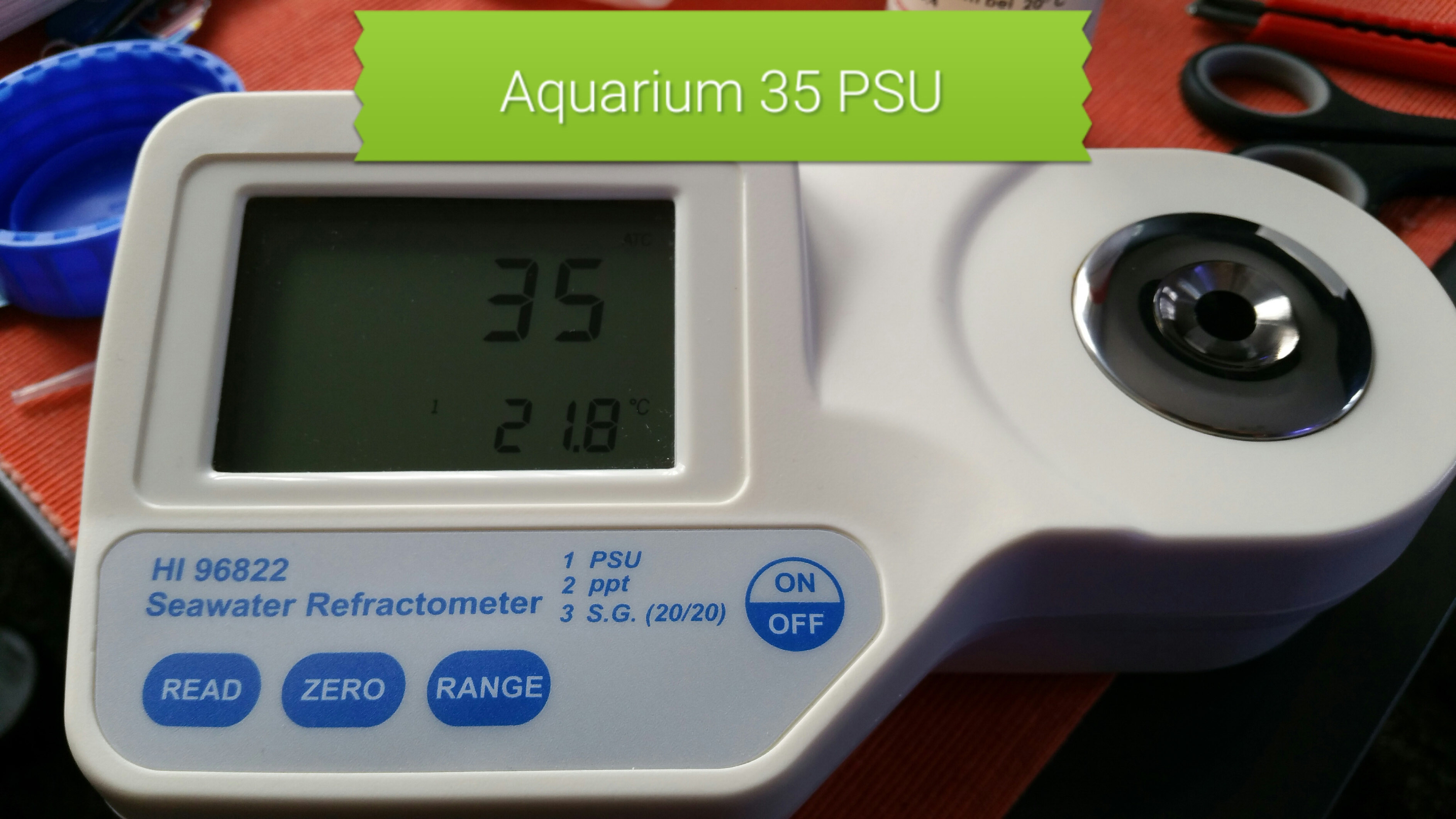

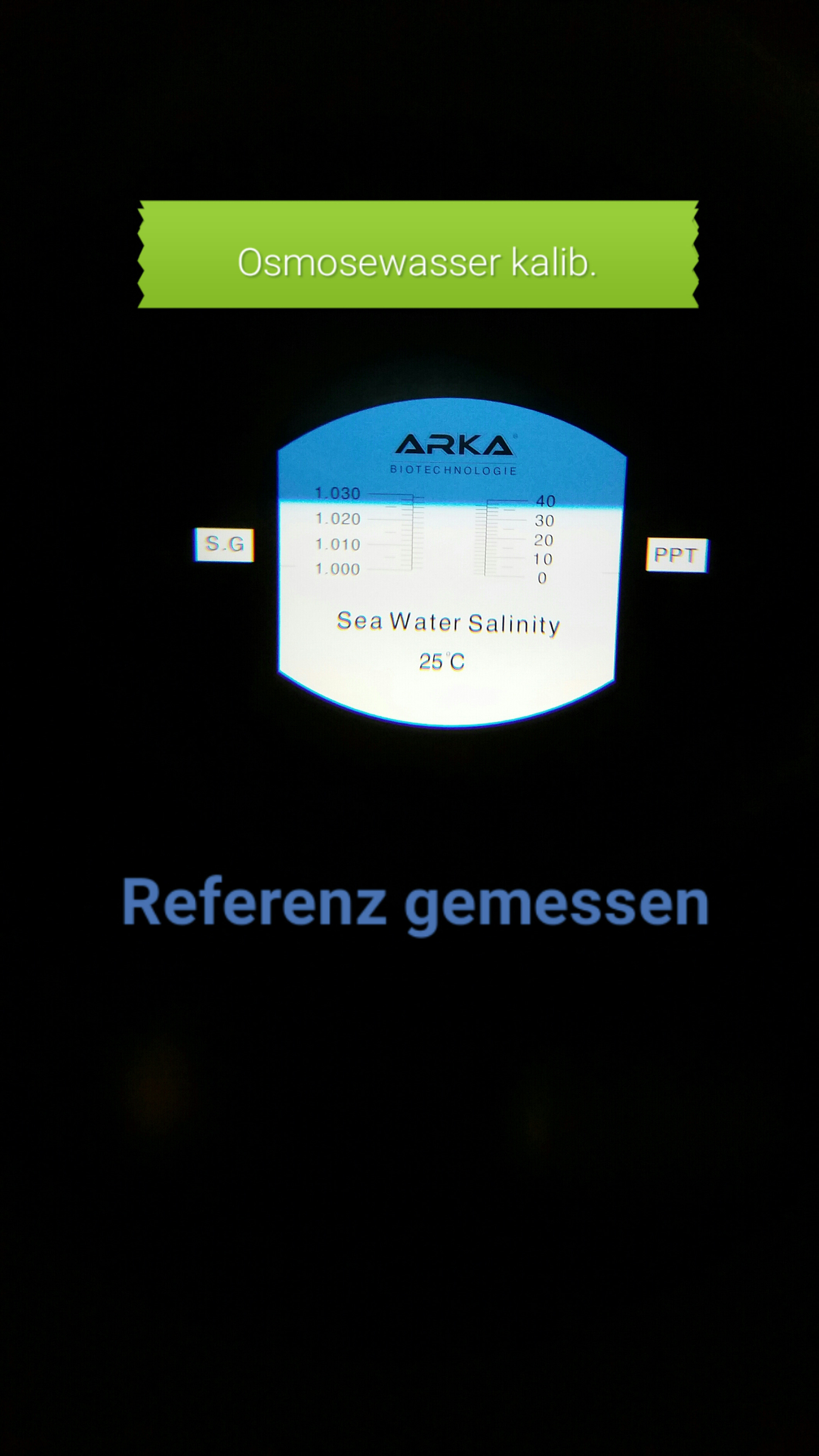

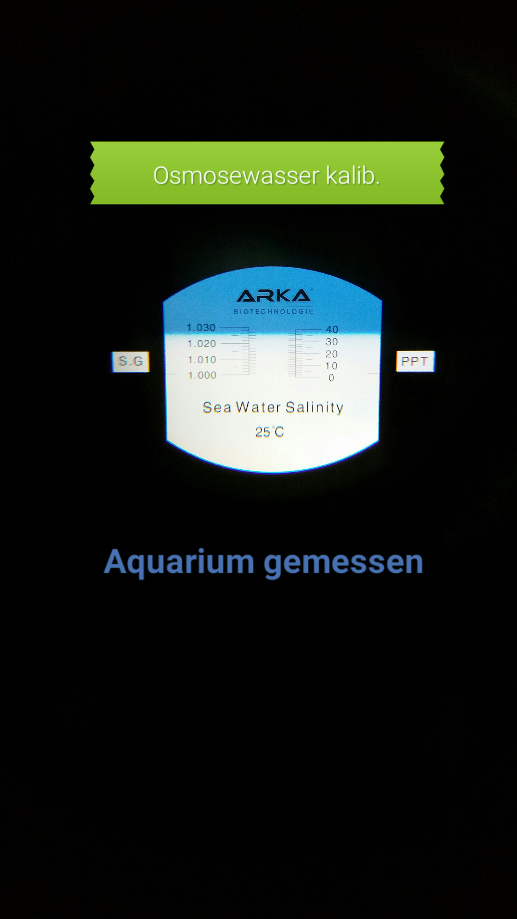

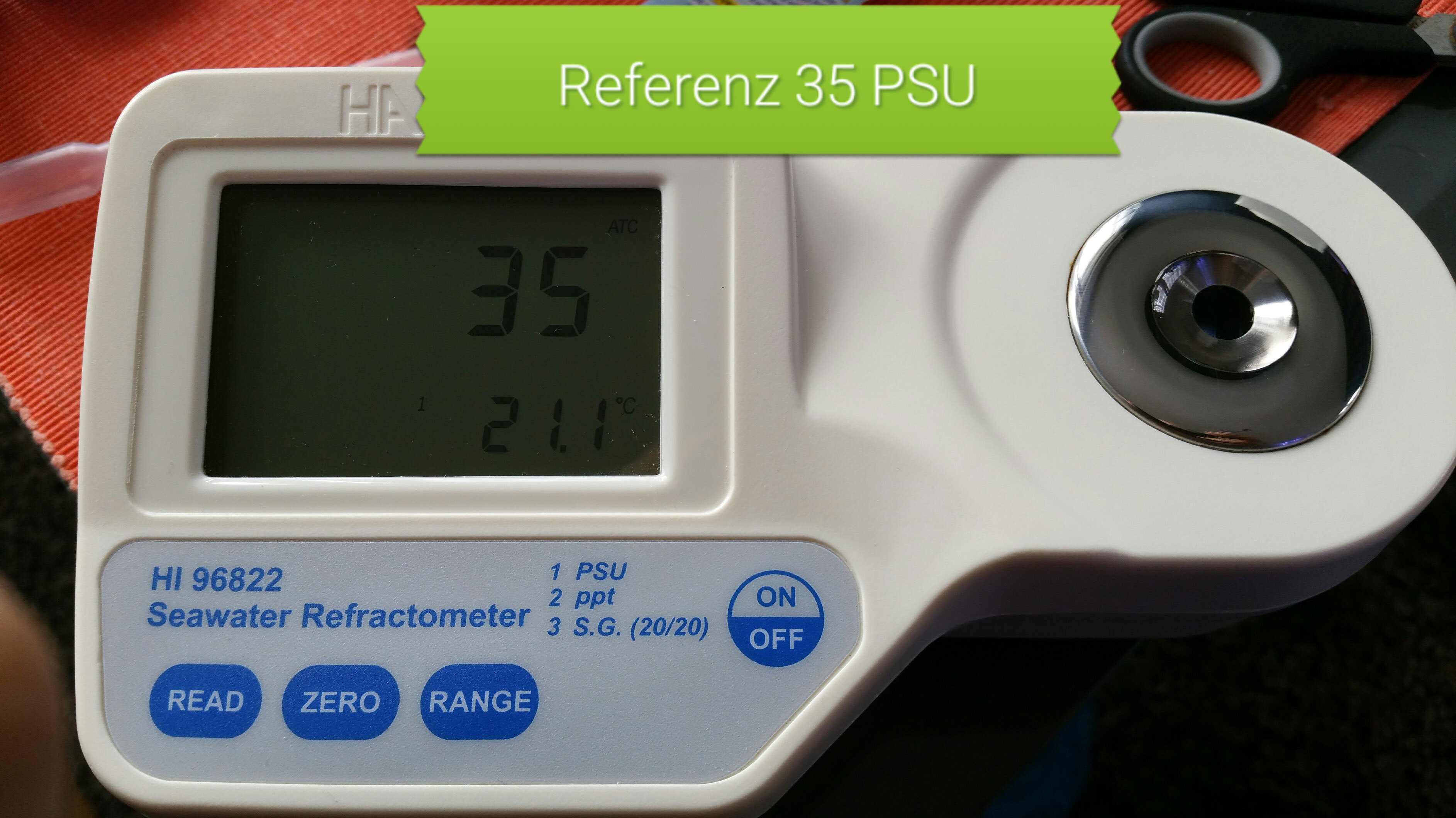

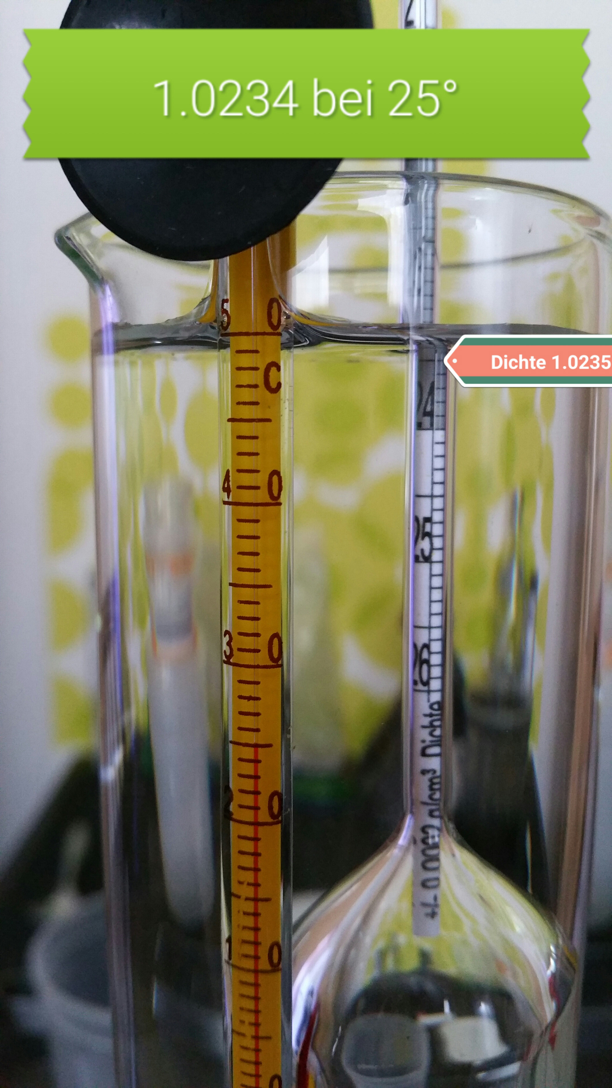

Hallo FriederLos_Fritzos hat geschrieben:Ich nutze das Arka Refraktometer, wie gesagt, meins scheint auch nur zu stimmen wenn ich Osmosewasser verwende.
Wenn ich mit der Referenz von Gilbers kalibriere liege ich auch 1-2 PSU daneben.
Wie gesagt, mit Osmosewasser stimmt es mit der Spindel und der letzten FM Analyse überein...
Was ist dein Ziel? Ein Wert welcher korrekt ist oder einer welcher Dir schmeichelt?
Wenn Du korrekte Wette messen willst dann kalibrier mit der Referenz (deswegen wird diese auch so genannt)
Wenn das Osmose Wasser denselben Wert wie die Analyse ergab war das Zufall.
