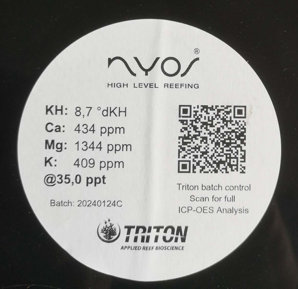

Bin auch am Überlegen, auf das Nyos Salz umzusteigen. Benutze aktuell das Fauna Marin, aber wie Jörg schon sagte ist da Kalium erhöht und Bor auch, ist meist bei über 6 mg/l.
@Ralf:
Auf den Nyos Eimern ist auch ein QR Code drauf zur ICP Analyse der Charge, oder? Könntest du mal den Link zu der Analyse von deinem Eimer oder den QR Code als Bild hier posten? Würde mir das gerne mal anschauen.

RaSch
Beiträge: 14
Registriert: Dienstag 12. Januar 2021, 17:37
Wohnort: Wendeburg
Re: Viele Defizite bei Spurenelementen
Beitrag von RaSch »
Hallo Chris, sobald der Eimer da ist mach ich ein Foto. Gruß Ralf

RaSch
Beiträge: 14
Wohnort: Wendeburg
Beitrag von RaSch »

DaniReef
Beiträge: 370
Beitrag von DaniReef »
Warum ne KH von 8,7? Weiß das einer?
