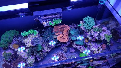

Zeolith bindet, wie Dieter schon schrieb, kein Nitrat, sondern Ammonium, Du kannst also bestehendes Nitrat ohnehin nicht mit einem Zeolith erfassen. Eine Anreicherung von Nitrat bedeutet zunächst einmal, dass der Stickstoffeintrag ins Becken bezogen auf den Stickstoff-Bedarf zu hoch ist und sich wiederum über eine funktionierende Nitrifikationsaktivität das stabile Nitrat bildet und anreichert. Ggf. kann hier eine Umstellung in der Fütterung helfen, insbesondere z.B., wenn sehr proteinreiche Trockenfuttermittel gefüttert werden. Dein Aquarium ist ja eigentlich mit Korallen auch sehr gut voll, so dass sich ein erhöhter Futtereintrag vermutlich auch nicht mehr gut durch korallenwachstum kompensieren lässt, weil das Becken platztechnisch nicht mehr so viel Möglichkeiten bietet. Ich würde aber so oder so immer auch die praktischen Auswirkungen vom Nitrat dem Erscheinungsbild des Beckens gegenüberstellen. Selbst deutlich erhöhtes Nitrat muss nicht grundsätzlich ein Problem sein. Wenn Du Nitrat senken möchtest, dann sind in kleineren Becken wie in Deinem größere regelmässige Wasserwechsel eine Möglichkeit, die uwar aufwändig und kostenintensiv ist, die aber funktioniert, um Nitrat wirlich aus dem System zu entfernen (sofern das Ausgangswasser nicht auch die Quelle ist!). LG Jörg

ich würde da gar nichts machen, und gerade ein lebender Stein im TB, der dann ohne Beleuchtung und ggf. unterbeströmt vor sich hin vegetiert, erzeugt eher Probleme als dass das für irgend etwas gut ist. Nitrat ist das Ergebnis einer funktionierenden(!) Bakterienakvität in den Nitrifizierern, und das sich Nitrat an reichert, spricht nicht dafür, dass bakteriell etwas nicht stimmt! Nitrat kann auch bei hoher Belastung anteilig aus dem Ausgangswasser kommen, wenn es die Osmose nicht 100% rausholt (ggf. mal Leitungswasser direkt messen). Aber Dein Becken schaut sehr gut aus und hat und bekommt auch keine Probleme, nur weil sich Nitrat anreichert, das würde ich erst einmal weiter beobachten. Deine Riffkeramik erzeugt auch eine hohe Nitrifikationsaktivtät, wenn Du z.B. über das Futter etwas viel Stickstoff einbringst, kann sich schnell Nitrat bilden, was aber nicht grundsätzlich ein Problem ist. Bakteriell ist bei Dir jedenfalls nichts im Argen. LG
