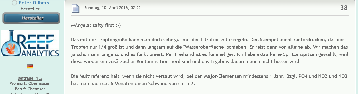

Angela hat geschrieben:Und die andere Frage ist auch, wie lange sich so eine Referenzlösung hält, ohne die Werte zu verändern?
ich hatte irgendwie noch im Kopf, dass es da mal eine Antwort von Peter Gilbers zu gab und habe sie jetzt aus dem Nanoriffe-Forum mal herausgesucht, dort schrieb er: "Die Multireferenz hält, wenn sie nicht versaut wird, bei den Major-Elementen mindestens 1 Jahr. Bzgl. PO4 und NO2 und NO3 hat man nach ca. 6 Monaten einen Schwund von ca. 5 %."
