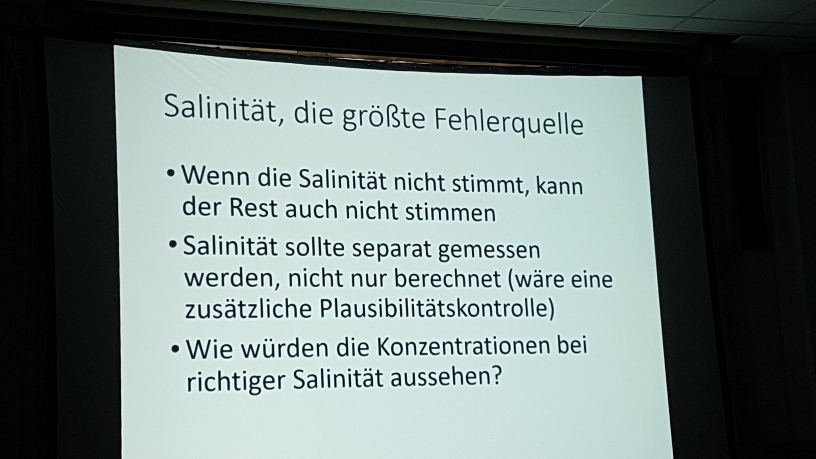

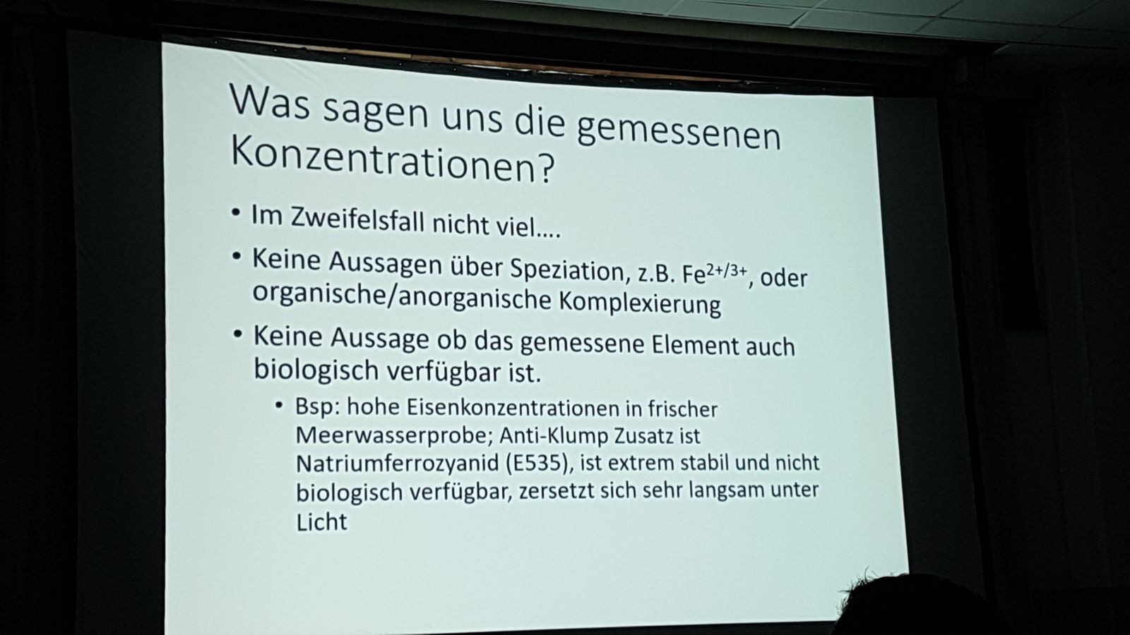

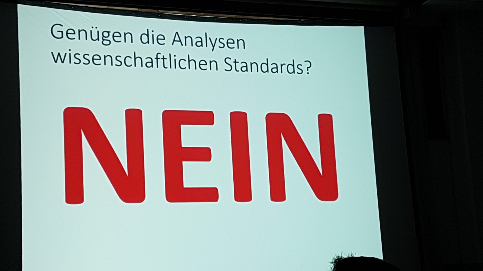

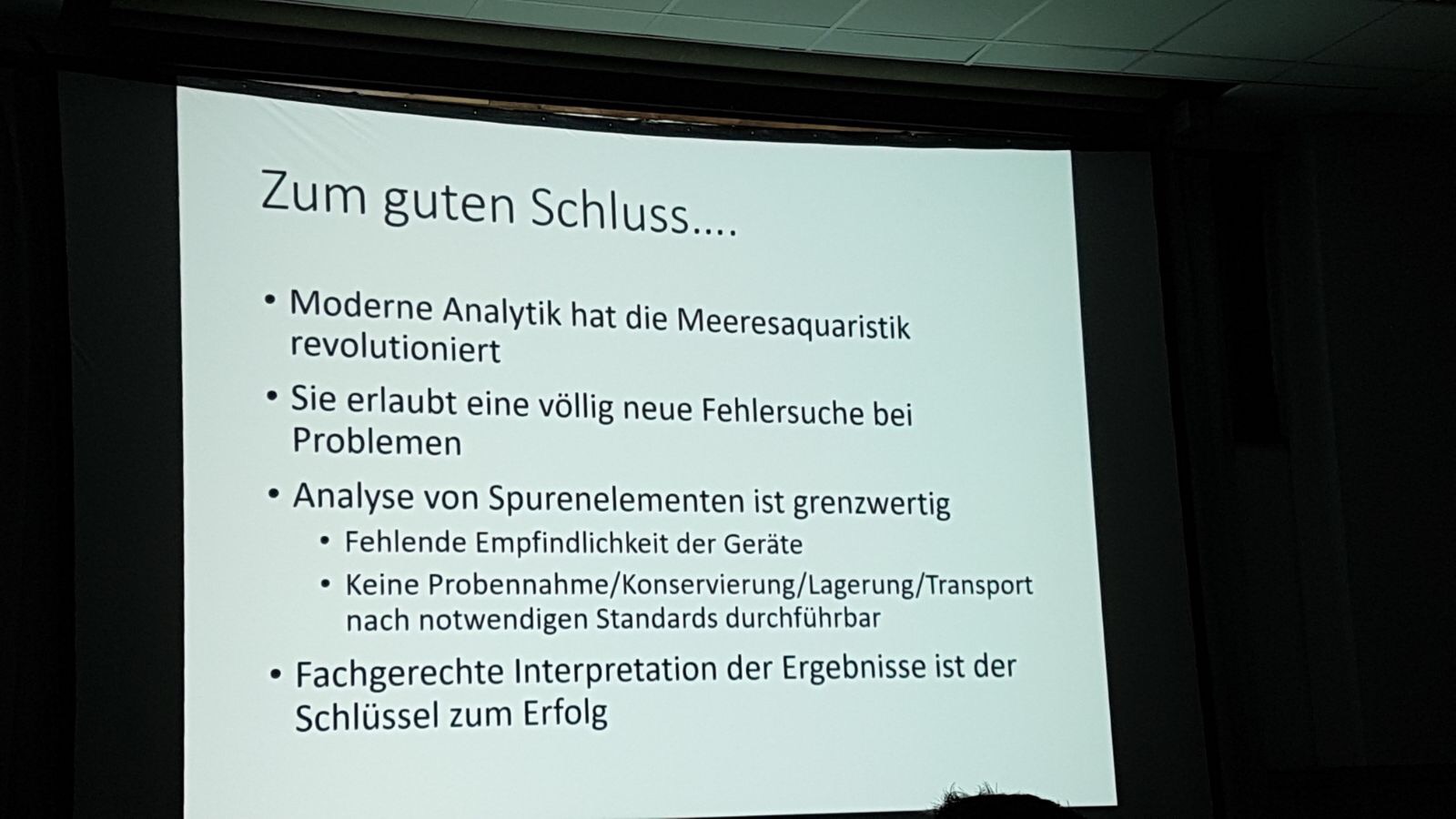

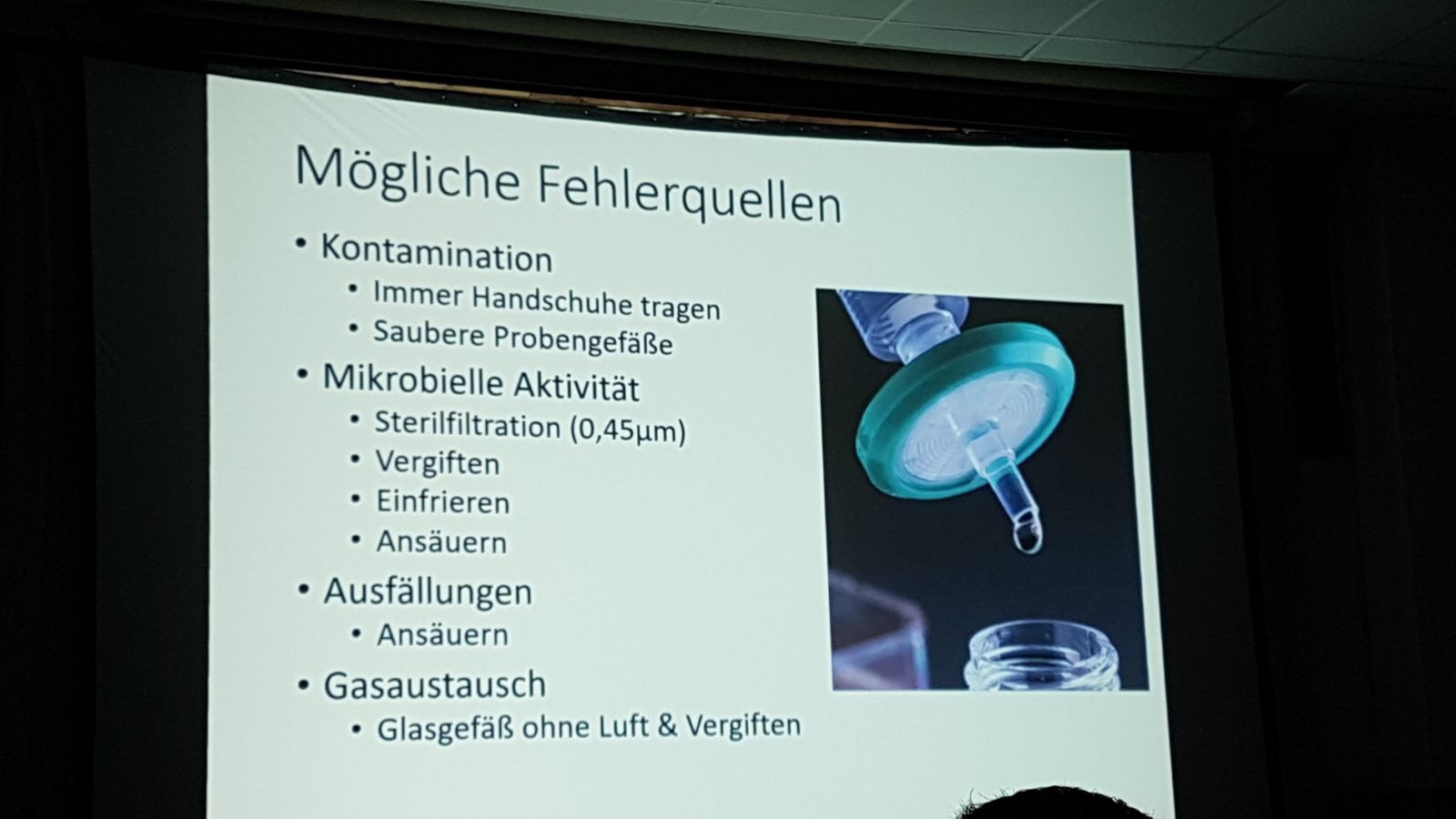

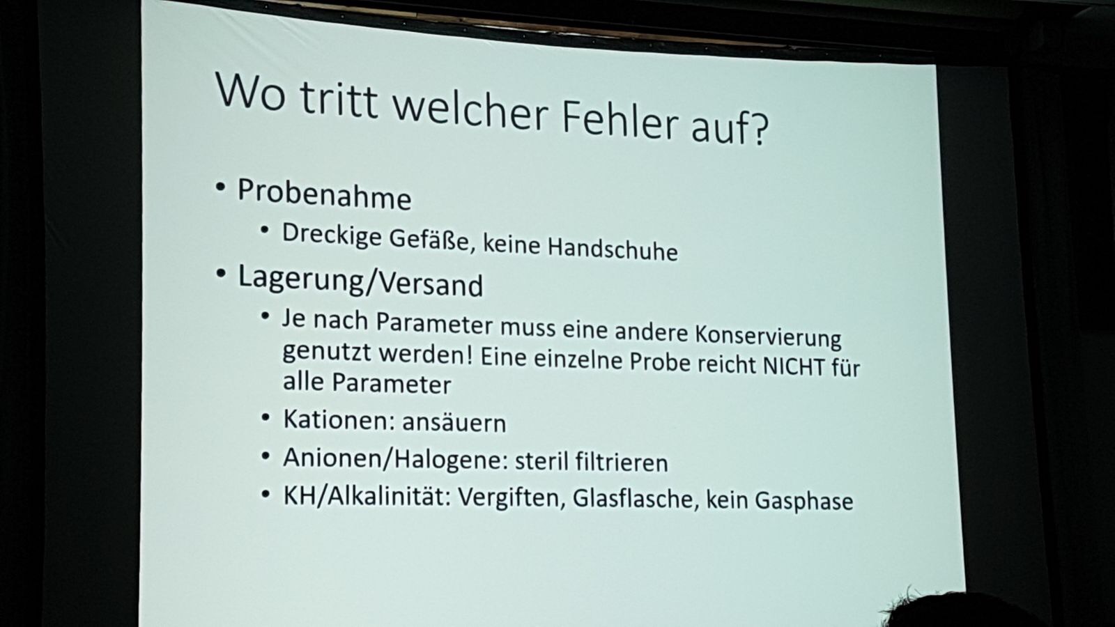

Zum Thema Analysen einige Aufnahmen von SiFi Vortrag

danke für die Bilder zu dem Vortrag. Ich hatte auch schon mehrere Analysen von verschiedenen Anbietern (Gilbers/Triton/ATI/Fauna Marin) machen lassen (anfangs gab es ja die Zusammenarbeit mit FM auch noch nicht). Aber die Grundtendenzen stimmten eigentlich bei allen Analysen bei mir überein, obwohl immer recht viel Zeit zwischen war.
Ich denke auch, der Blick ins Becken ist am wichtigsten, leider können wir es nicht so gut einschätzen wie Jörg. ;)
hypocampo hat geschrieben: Wir kontaminieren mit dem Berühren die Spritze, den Behälter usw.
So ganz verstehe ich das noch nicht, man fasst die Spritze und Behälter doch nur von außen an, was soll ich da kontaminieren?

Was definitv denkbar und plausibel ist, wenn man einen Behälter unter Wasser füllt und auch zuschraubt, damit keine Luft hineingelangt, dann strömt das Wasser an den Händen entlang.
Ich frage mich aber auch, ob der stinkende Gummihandschuh nicht auch was abgibt?
Re: Fauna oder Triton? Analysenfragen
Angela hat geschrieben: hypocampo hat geschrieben:
Wenn Du nur den Behälter anfasst ist es ja ok. Die Anmerkung war vielleicht etwas zu grob verallgemeinert....

Was die Probennahme angeht gibt es natürlich einiges zu beachten. Am besten nicht direwkt nachdem man irgendwelche Wasserzusätze (z.B. Sango Basis 2) ins Becken dosiert hat. Am sichersten nimmt man die Probe wenn man mit Handschuhen Wasser in die Spritze aufzieht (ohne dabei ins Wasser zu greifen), und das Wasser dann durch den Spritzenfilter in das Probenröhrchen abgibt. Vorsicht dass keine Haarschuppen etc dabei ins Probenröhrchen bröseln :). Dabei das Röhrchen möglichst voll füllen. - fertig. Definitiv keine Rocket Science ;-)
