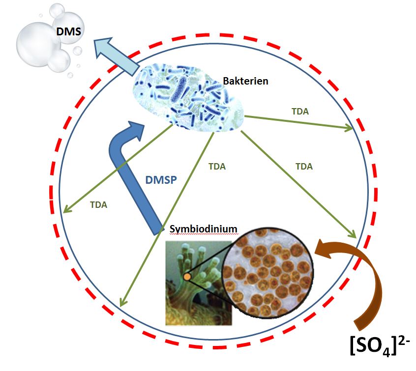

mir geht es bei meinem obigen Thread gar nicht so um den Sulfat Mangel, welcher eher schwierig zu beweisen ist. Man müsste schon Korallen in unterschiedliche Becken mit denselben Rahmenbedingungen (aber unterschiedlichen Sulfatgehalten) langfristig halten, um hier eine Aussage zu erhalten.
Mir geht es um den physiologischen Aspekt von Sulfaten in Zusammenhang mit Korallen; Probleme kann man im Aquarium genügend haben. Bspw. RTN (rapid tissue necrosis). Bei dieser infektiösen Krankheit vermutet man als Auslöser den Befall der Koralle durch das Bakterium Vibrio harveyi.
Ich habe mal versucht die Physiologie schematisch darzustellen. Der Kreis im folgenden Bild stellt die Koralle dar. Die Koralle nimmt durch ihre Symbiodinium Zellen Sulfate auf, welches in der Produktion von DMSP (Dimethylsulfoniopropionat , C5H10O2S) resultiert. Dieses DMSP wird dann metabolisiert durch die Anwesenheit von Bakterien in das Gas DMS (Dimethylsulfid , C2H6S) und/oder zu der antimikrobiellen Säure TDA (Tropodithietic acid). Dieses TDA schützt wieder die Korallen gegen Pathogene.
Das Thema ist vielleicht fürs Forum einwenig offtopic, aber dennoch interessant was so alles in der Korallen abläuft.

ja, DMSP/DMS Kreisläufe sind ganz spannend, eine alte Meeresbotanik Gruppe an der Uni Bremen hat da viel dran gearbeitet, an Makroalgen aber v.a. auch an Mikroalgen, allerdings eher auf Ökosystem-Ebene und nicht so stark an Mikrokreisläufen, wie Du sie beschreibst. Es gibt auch einige Veröffentlichungen zu DMSP/DMS v.a. was oxidativen Stress in Korallen angeht. Ein sehr breites Feld, das aquaristisch in der Tat wenig bedeutsam, aber nichtsdestotrotz sehr sehr spannend ist.
